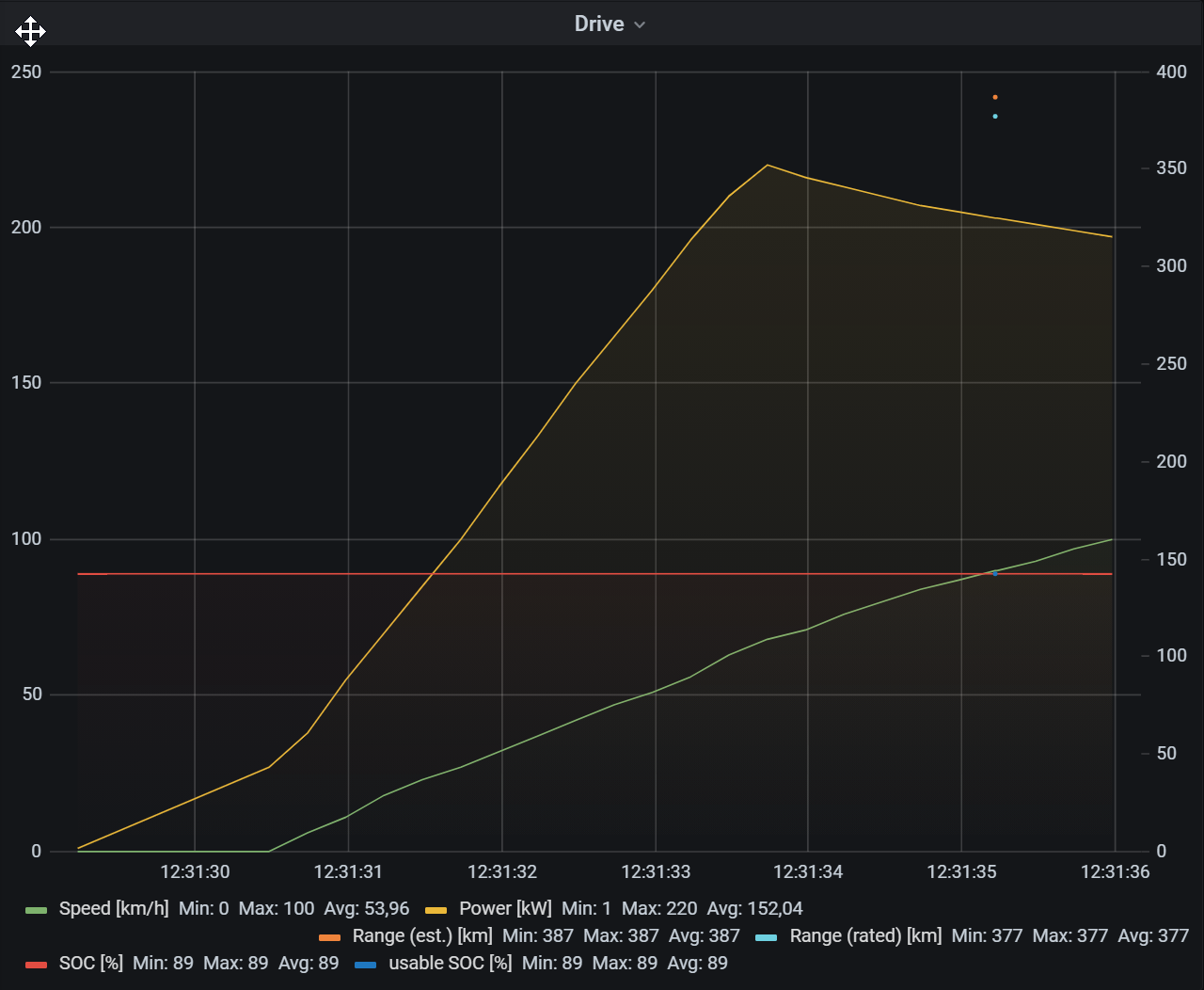

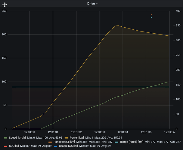

Hier mal die Auswertung mittels Teslamate. Unter „drives“ → „drive details“ findet man dann alle Details. Auch hier ist Luft nach oben aufgrund der Abtastrate, aber seht selbst
Motor ist 3D6.
0 - 100 ~5,987 Sek (von Power > 0)
0 - 100 ~4,738 Sek (von Speed > 0)
Allerdings liegen ~1,2 Sek zwischen den ersten Datenpunkten.
Ein paar weitere Stichproben haben auch ~6 Sek ab Power > 0 ergeben.
Einen Vergleich der Motoren kann ich leider nicht anbieten.
