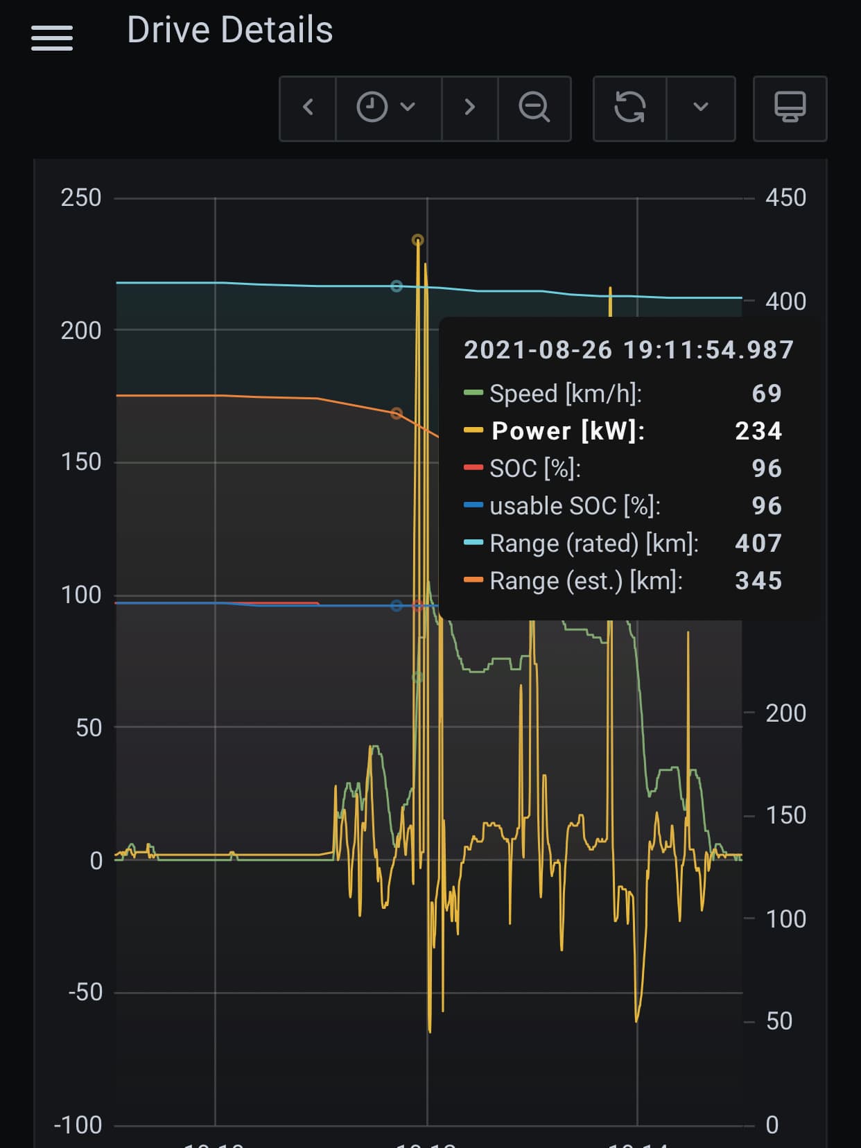

Das ist mir auch schon aufgefallen, dass du bis zu vier Datenpunkte pro Sekunde im Chart hast, allerdings wenn du die Daten exportierst, dann bekommt man nur einen Datenpunkt pro Sekunde. Von daher gehe ich davon aus das die Daten im Chart interpoliert werden.
Dein Argument, dass es beim anderen Auto anders ist, spricht natürlich gegen meine These.

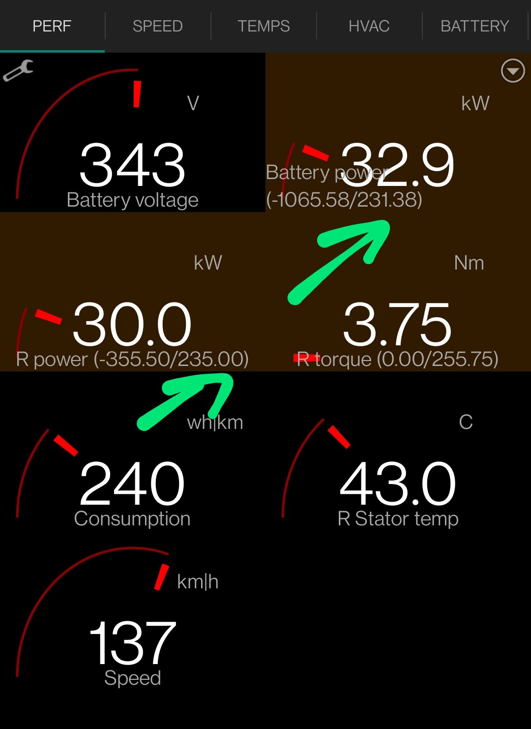

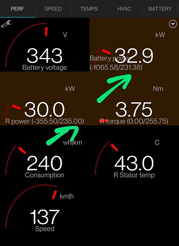

Ich habe den J Motor heute bei 60% SoC mit Scan My Tesla vermessen, Rear Power Max waren 235 kW. Es ist also alles gut und die Leistung ist super!

Was musst SMT denn genau?
Spannung/Strom oder tatsächlich die Leistung? Falls ja: wie genau wird die im Fahrzeug erfasst?
Die Drehzahl sollte bekannt sein, aber Wird das tatsächlich auftretende Moment erfasst?

Frechheit, das meiner die 234 nicht macht!
