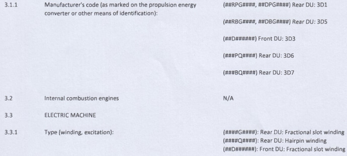

Gibt es offiziell wo eine Information vom Hairpin Motor? Hab ich da irgendwas verpasst?
Der wirklich Grund für den Hairpin Motor ist die prozesssichere und somit günstigere Fertigungsweise.
Du bekommst einen hohen Kupferfüllgrad mit relativ wenig Aufwand hin. Das bedeutet der Motor kann kleiner und leichter werden.
Ich habe vor Jahren mit Elektromotoren gearbeitet wie sie im Marsrover und in OP Equipment eingesetzt werden. Das Zeug ist handgewickelt, daumengroß mit über 80% Füllgrad und kostet 1000-2000€…
Neuer Buchstabe an Stelle 8 der VIN. Von daher wird der Hairpin vermutet.

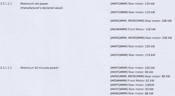

Mal zum Vergleich:
AAZ = 208 kW (283 PS) Maximalleistung
AAQ = 239 kW (325 PS) Maximalleistung
ABA = ??? kW (??? PS) Maximalleistung
Nehmt doch für einen Vergleich immer die Urquelle von Schlüsselnummer, COC, Zulassungsbescheinigung…
Die EG Typgenehmigung:
