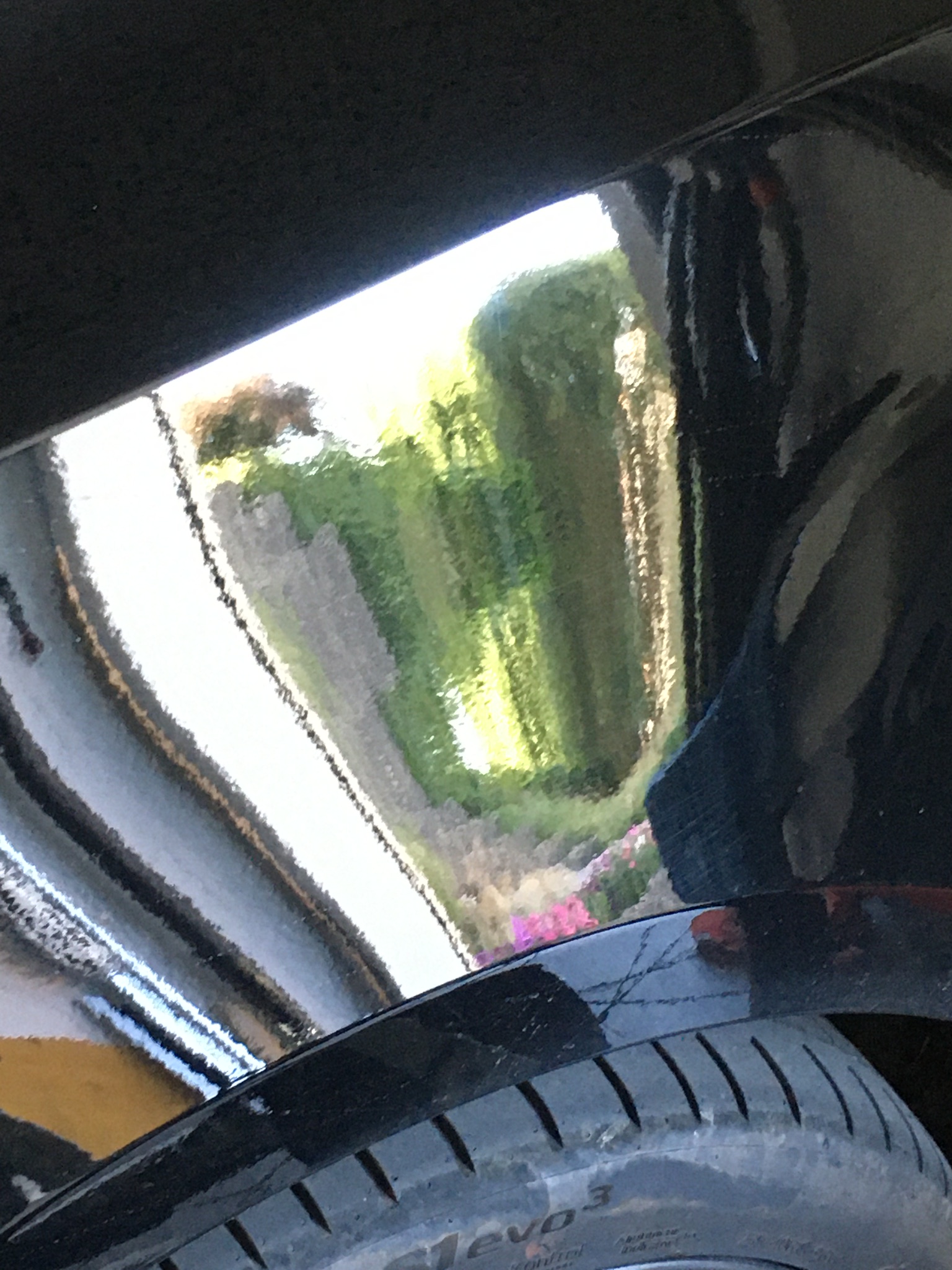

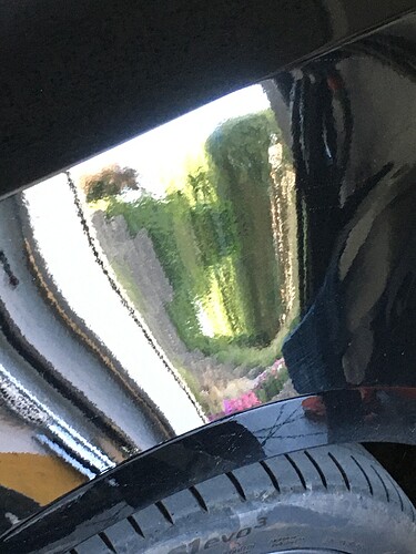

Schwarz ist schön, aber da es keine Metaliclackierung gibt in schwarz, sieht man einfach jedes noch so kleine Krätzerchen oder Schlierchen. Ferner erkenne ich schon, dass der Lack nicht „glatt“ aufgetragen ist sondern einfach unregelmässig aussieht - einfach nicht ganz glatt halt. Ich hoffte, das würde sich nun noch etwas ändern mit der Aushärtung, war aber nichts.
… auch die Versiegelung brachte dazu übrigens nichts. Wenn Du also Wert legst auf eine regelmässige und gleichmässige Lackierung, nimm vielleicht nicht schwarz sondern etwas mit metallic resp. pearl. ABER: ist ja alles Jammern auf sehr hohem Niveau. Gefallen solls einem doch am ehesten - oder ?
Die sichtbare „Orangenhaut“ kommt durch die wasserbasierten Lacke. Das ist aber kein Tesla-Problem, das sieht man auch auf neuen BMWs, etc.

Die Farbe ist eigentlich völlig egal, die letzte Schicht ist immer ein Klarlack. Je dunkler der Ton darunter, um so eher sind Kratzer zu erkennen. Bei hellen Tönen und Metallicfarben sind die Kratzer wesentlich schlechter zu erkennen.
So eine Orangenhaut kann man durch Schleifen entfernen. Das macht man aber nur bei ShowCars, da das Risiko des Durchschleifens sehr hoch ist. Im Prinzip wird der gesamte Lack mittels Schleifpapier so weit herunter geschliffen, bis die Wellen weg sind. Da der Klarlack aber an Klicken und Falzen immer etwas dünner ist, ist dann hier und da etwas neuer Lack fällig.
Dann bleibt nichts anderes übrig, als: runterschleifen, neue Farbe (z.B. schwarz met.) und klarlackieren. Ich werde das machen lassen und danach wieder berichten.

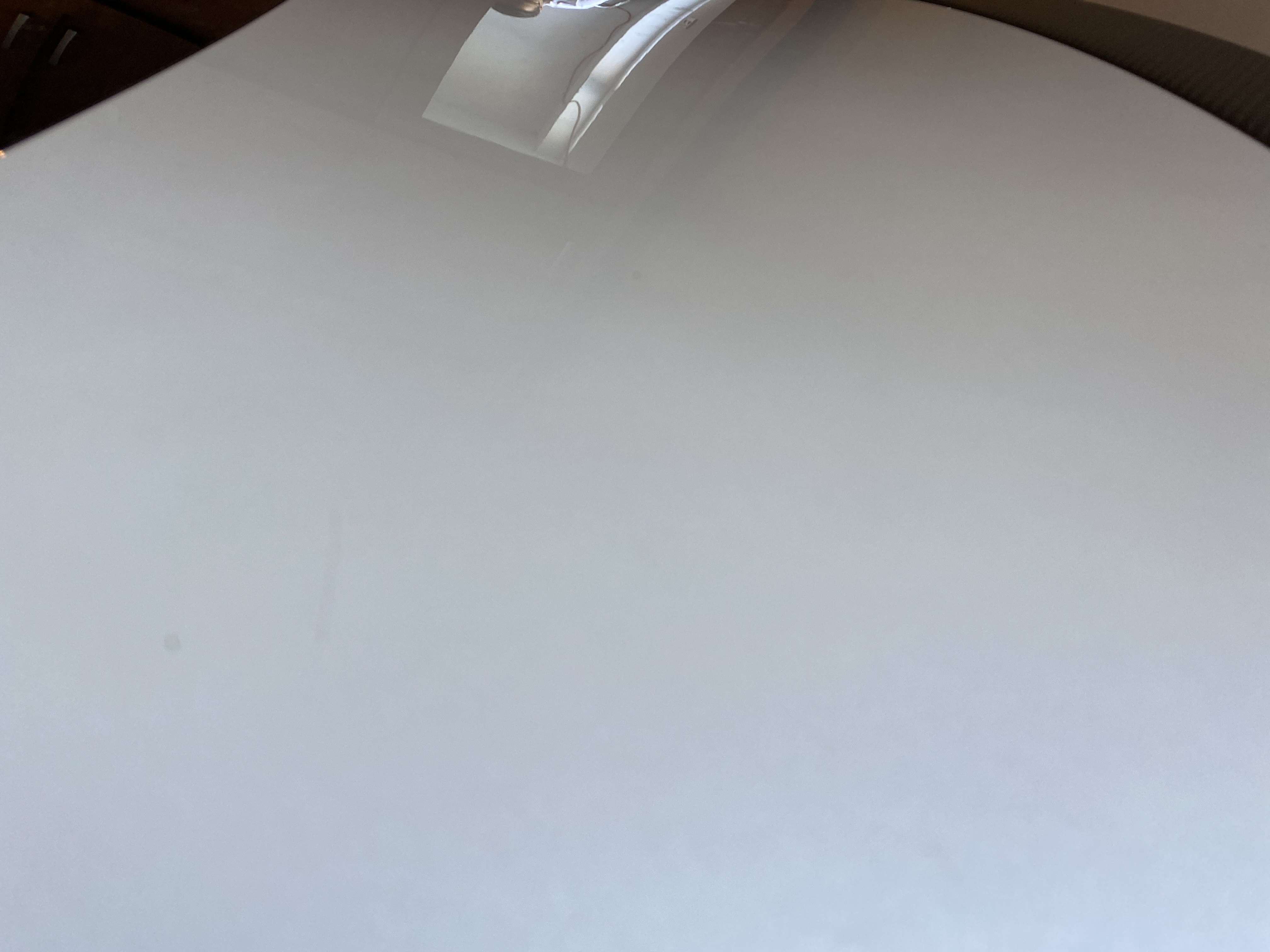

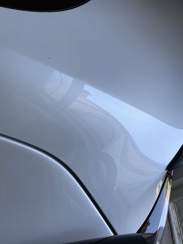

Bei meinem Weissen siehts anders aus. Orangenhaut sieht man so nicht. Man kann was bei starker Spiegelung erahnen, aber so wie auf Schwarz ists bei weitem nicht.
Hab leider keine bessere Cam zur Hand :see_no_evil:
oh ja, das sind
WELTEN ! So sollte das etwa sein.

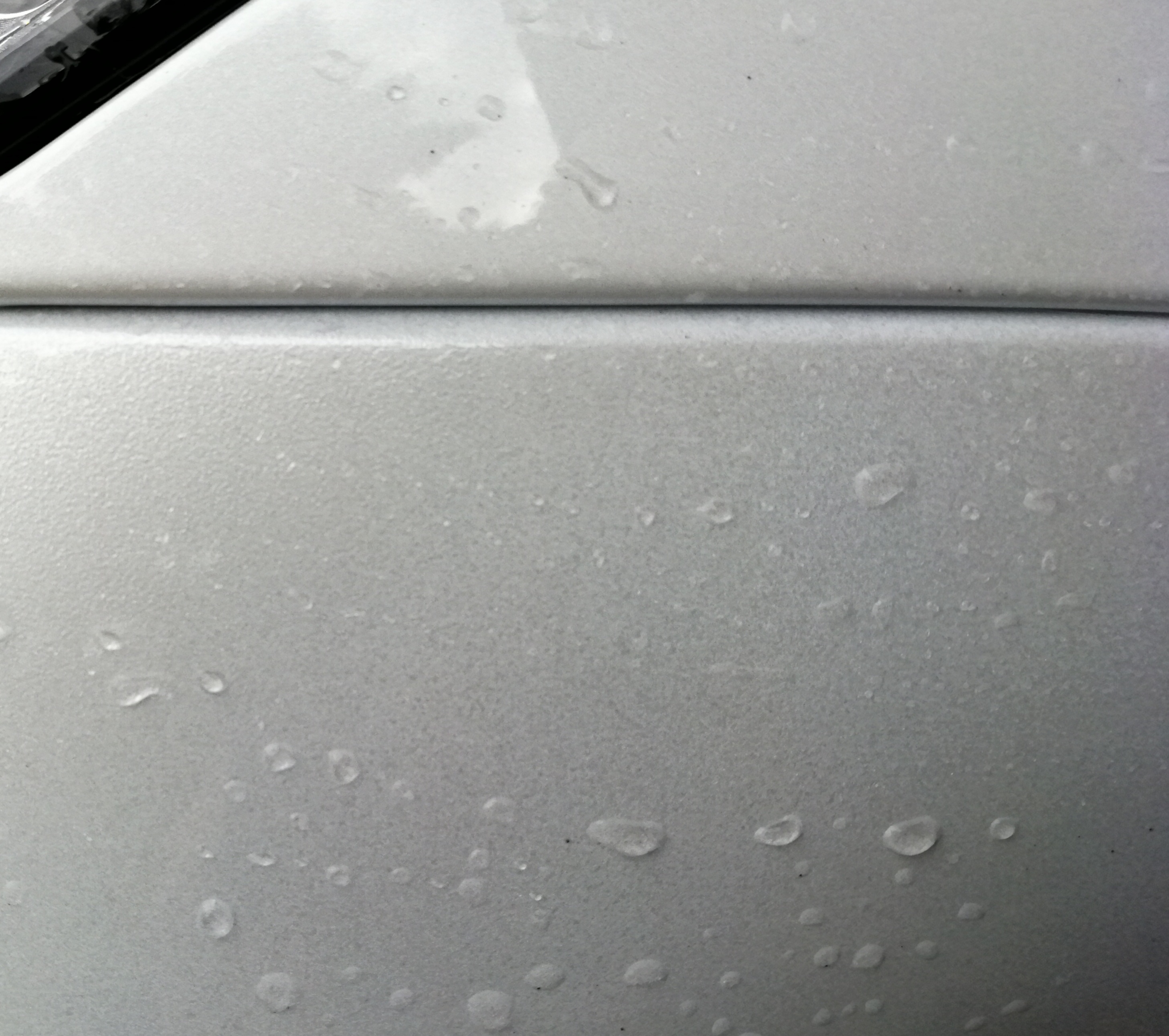

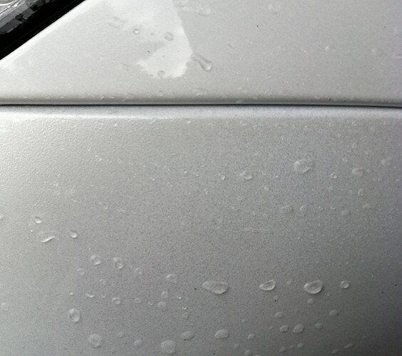

Hmm ich weiß nicht inwieweit man es sehen kann, aber bei mir ist die Orangenhaut nur an der Stoßstange vorne. Der Rest des Lackes ist prima. Es hat den Anschein, als sei die Stoßstange woanders lackiert worden. Das sieht man aber nur, wenn man mit den Augen quasi an den Lack andockt :sweat_smile:

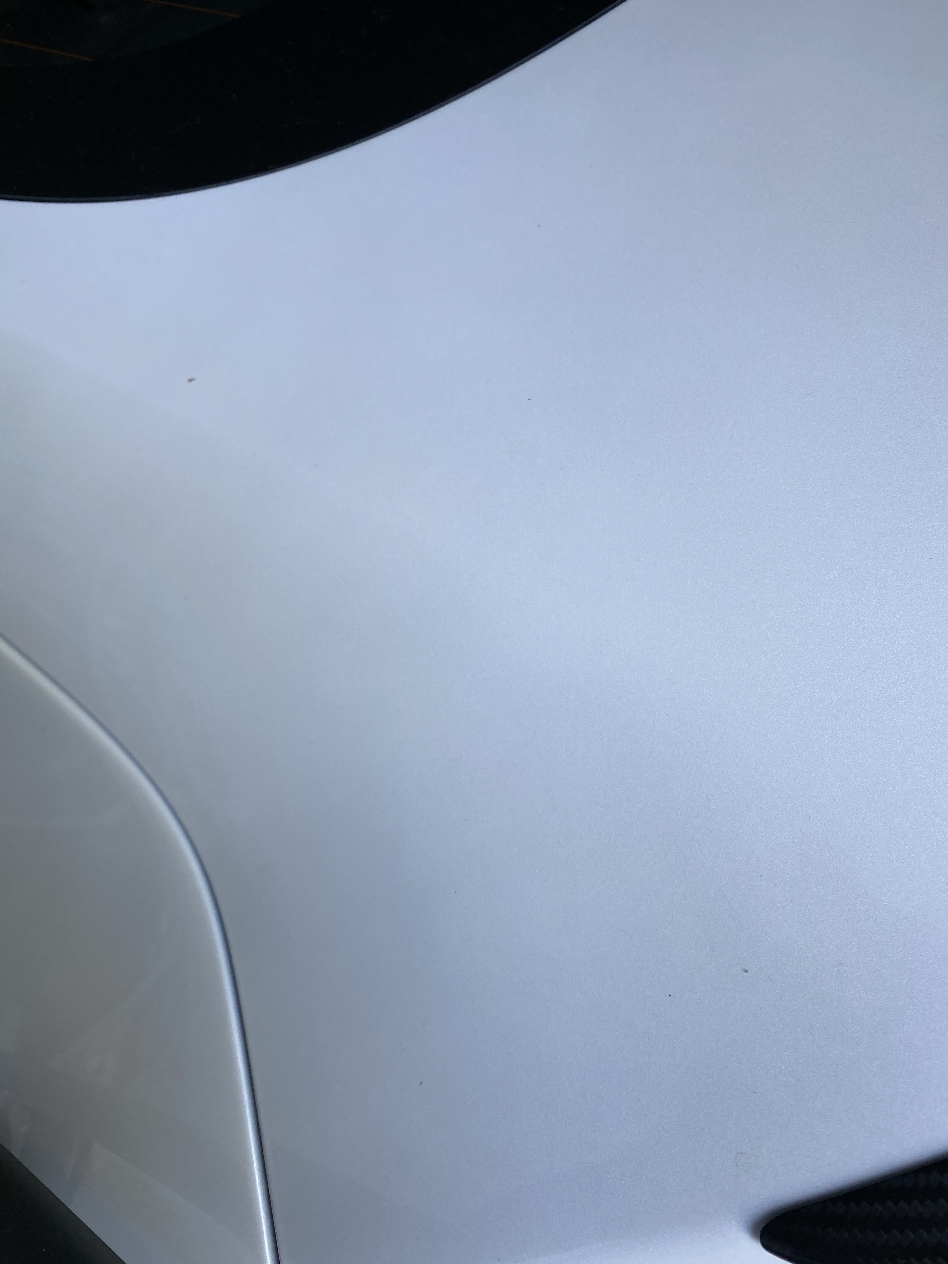

Ich habe auch einen „weißen“ als er noch Aufpreis kostete.
Ich bin mit der Lackierung eigentlich sehr zufrieden.
Keine Orangenhaut, keine Nasen.
Sehr gut lackiert und man sieht nach einem Jahr auch keine feinen Kratzer wie es bei dunklen Farben häufig vorkommt.
