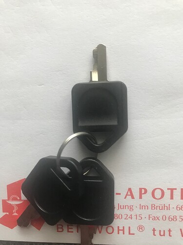

Eine integrierte Steckdose haben die Wallboxen von Stark-in-Strom, allerdings keine RFID, dafür aber einen Schlüsselschalter.

Ich hab die BigEasy von SiS (hat ne Steckdose)…die kannste auch mit einem Schlüssel absperren…wenn man dies Schlüssel nennen kann :sweat_smile: …aber sollte dennoch reichen
