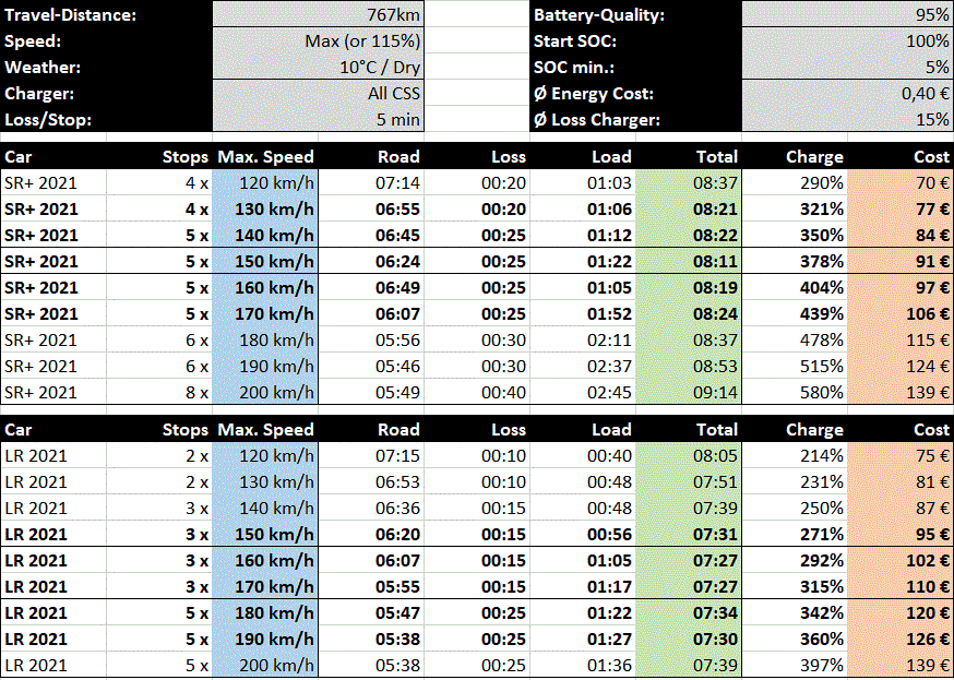

… wobei das Thema Zeit- jetzt wo ich die Tabelle sehe - auch interessant finde.

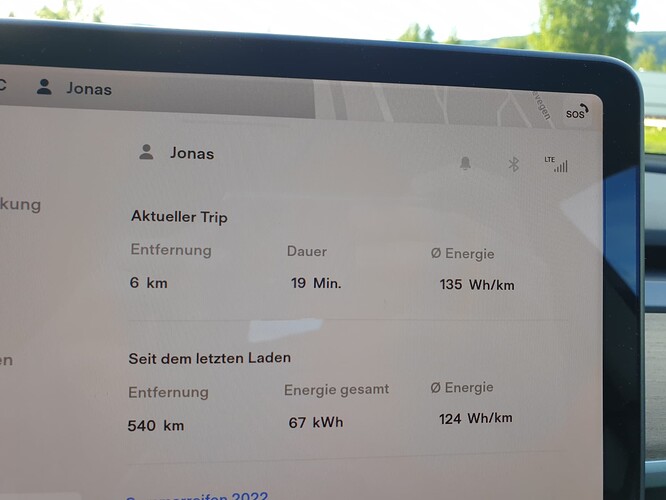

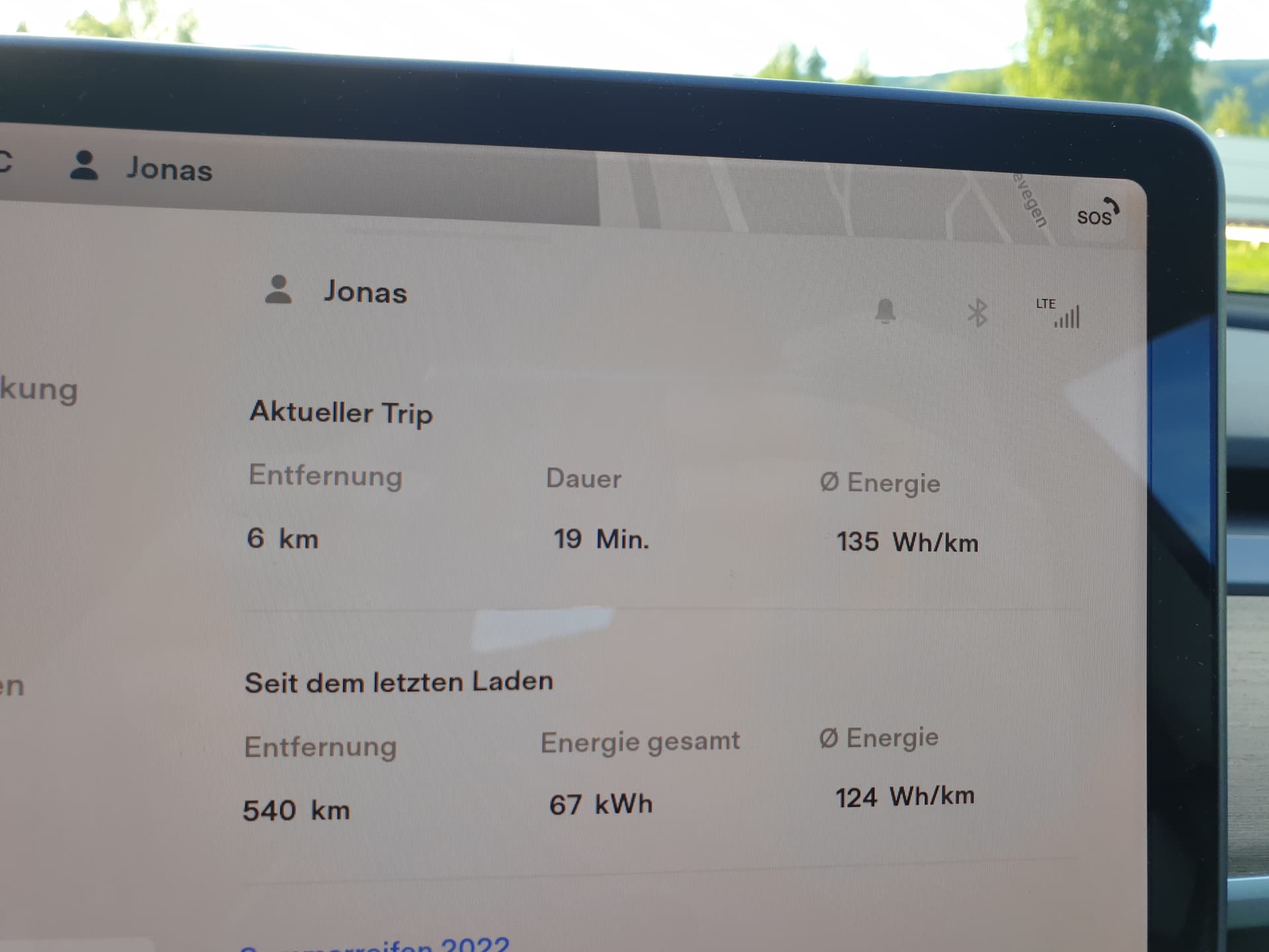

Am effizientesten dürfte norwegische Europastraßen-Geschwindigkeit sein. 100 auf 9 % für 540 km bei Tempo 60-90 im M3LR 2021 mit 82 kWh Panasonic Akku, zwei Personen drin, Klima auf 20 Grad und viel Gepäck ![]()

Vielleicht kürzt folgende Beitrag/Video über Nextmove die Diskussion etwas ab: 1001km mit dem Model 3 LR (mit damals 75kWh) bei aktivem Autopilot bei konstant 36km/h. Entspricht also einem Verbrauch von 7,5kWh/100km, bzw. 75Wh/km. Schafft man in der Ebene mit Rückenwind bei 90, 100, 110 nicht. Je langsamer desto effizienter.
Man darf aber gern realistische Geschwindigkeitsbereiche wählen , und mit den Nebenverbrauchern finde ich ist das Model 3 als LR in der Stadt ineffizient und fühlt sich eher auf der Landstraße am wohlsten .
Ja das ist die Grafik aus dem verlinkten Thread.
