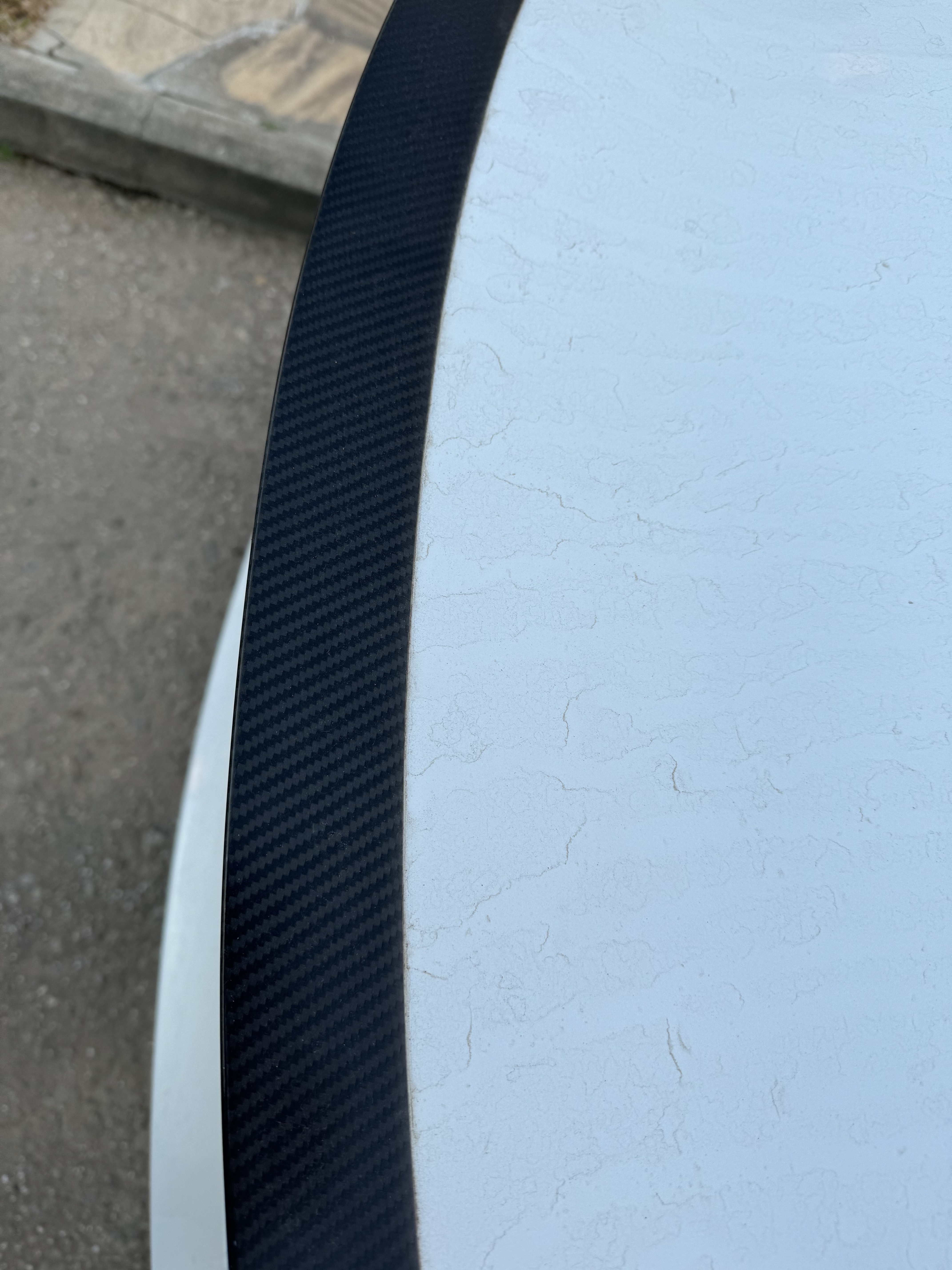

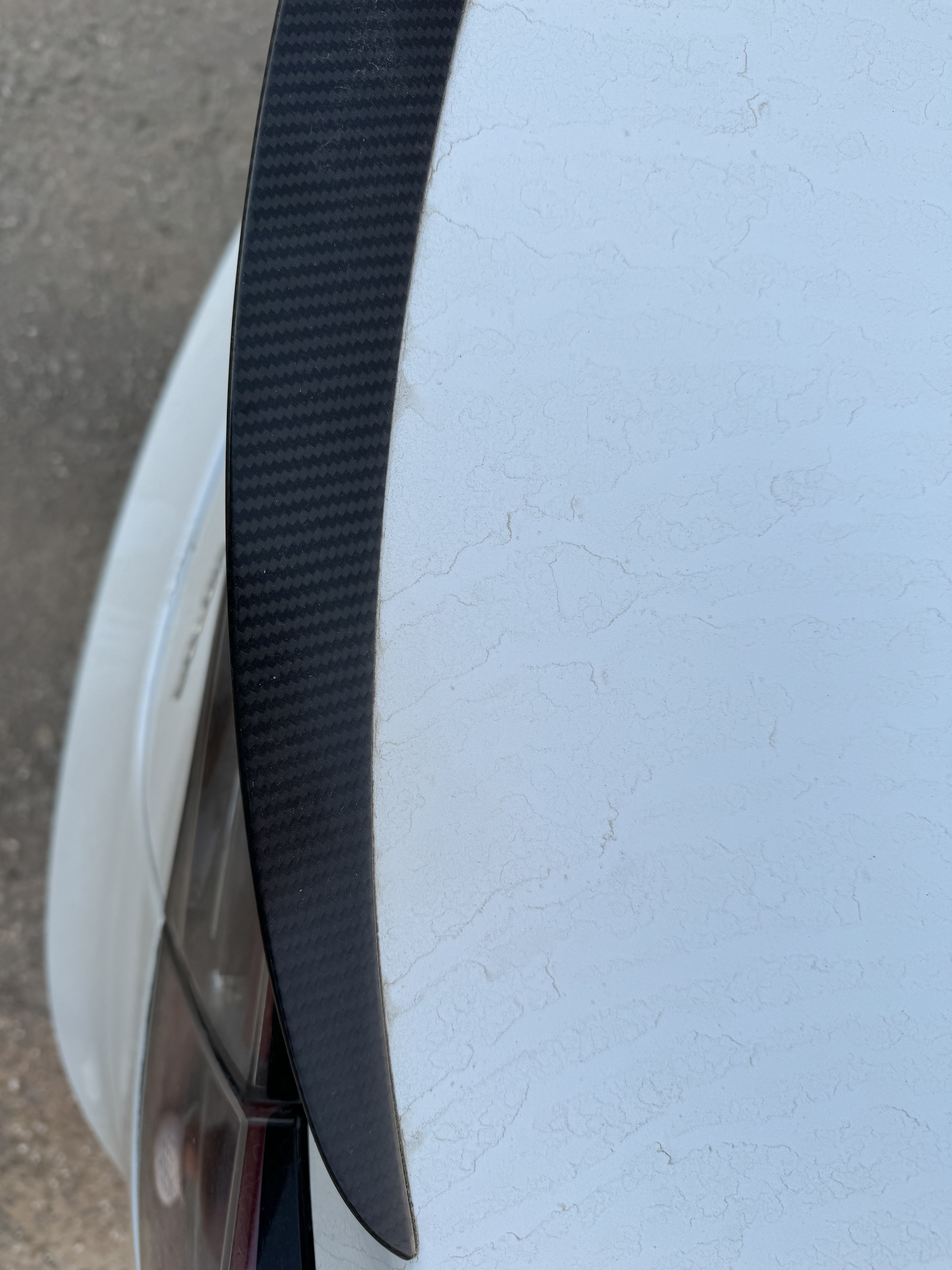

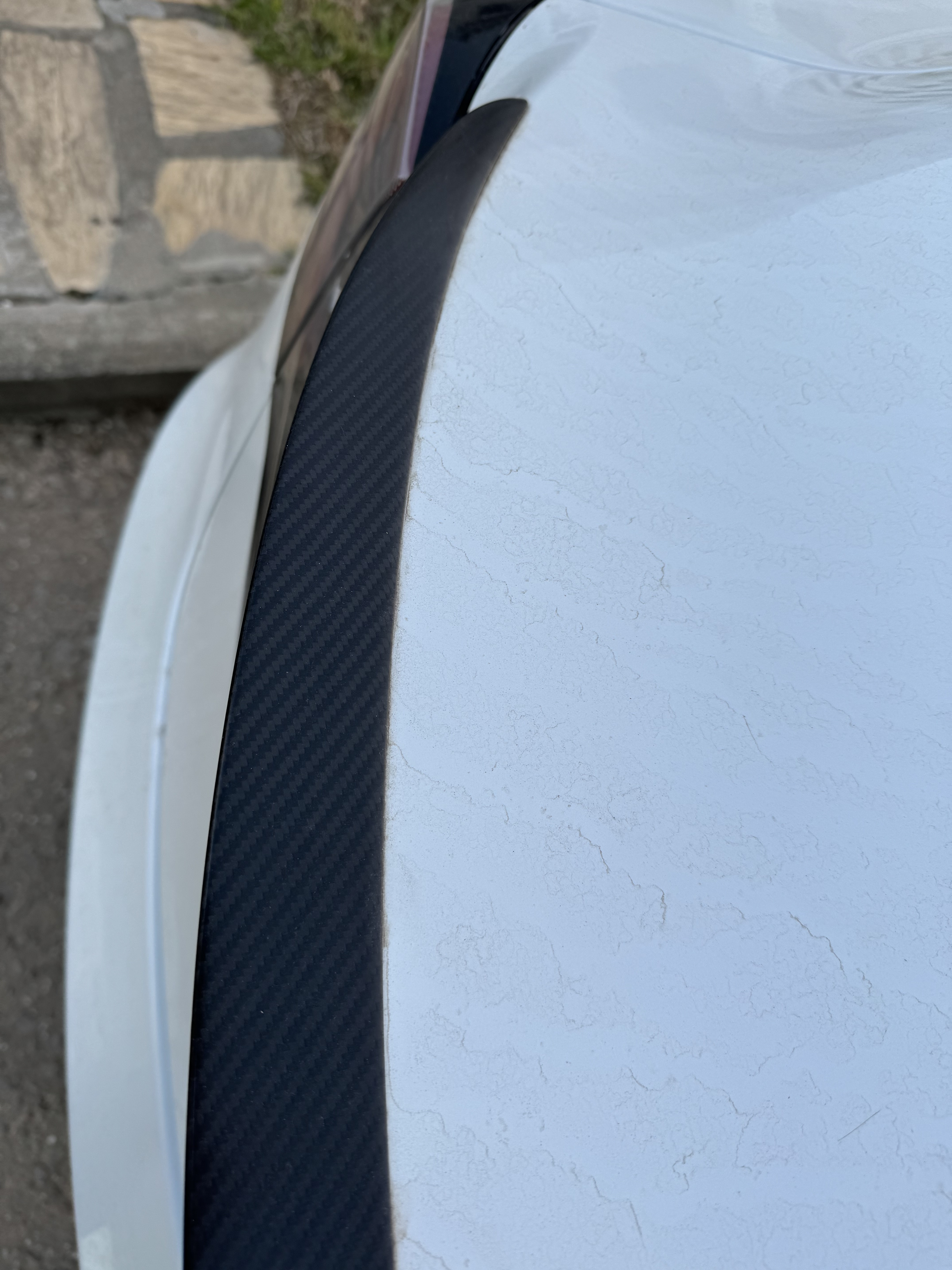

Bei mir sieht es bis auf wenige Punkte eher nach Ausbleichen aus. Ich habe das ursprünglich ca. Ende Herbst / Anfang Winter letztes Jahr festgestellt und mal erfolglos versucht, das zu entfernen, aber wegen Garantieablauf nicht weiter beachtet. Es ist seither auch nicht wirklich schlimmer geworden. KfZ steht ganzjährig draußen.

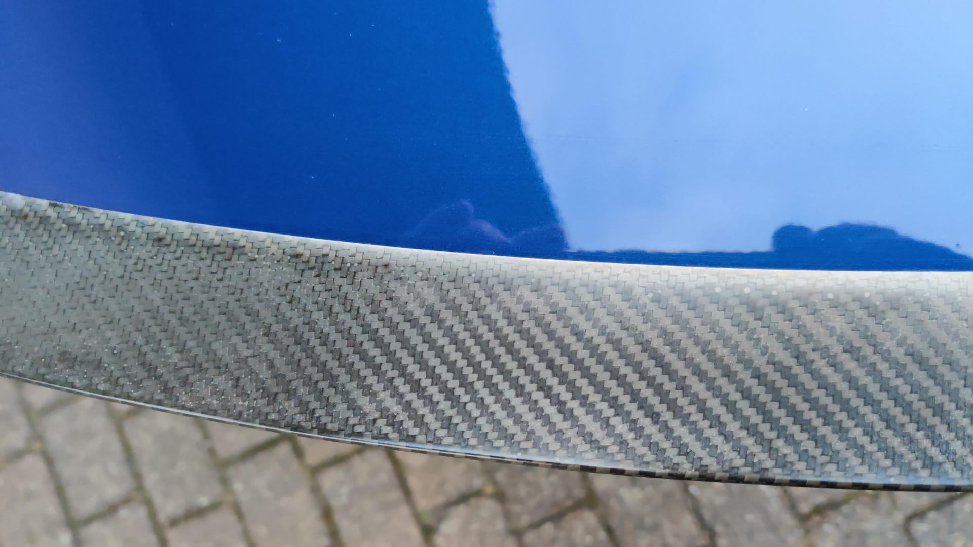

So dunkel war mein 1. Spoiler aus 2019 im Neuzustand nicht.
Vielleicht liegt das aber auch an der Kamera und der Lichteinstrahlung.
Das sieht so aus, als würde der „Klarlack“ trüb werden.
Es ist aber recht ungewöhnlich, dass das nur bei einzelnen Teilen vorkommt.
Wenn dann müsste das mindestens eine komplette Charge oder einen Hersteller betreffen.
Meistens ist die Ursache bei so was ein mangelhafter UV-Schutz.
Eine Möglichkeit das zu retten sehe ich nicht.
Da müsste der gesamte Klarlack runter und neu aufgebaut werden.
