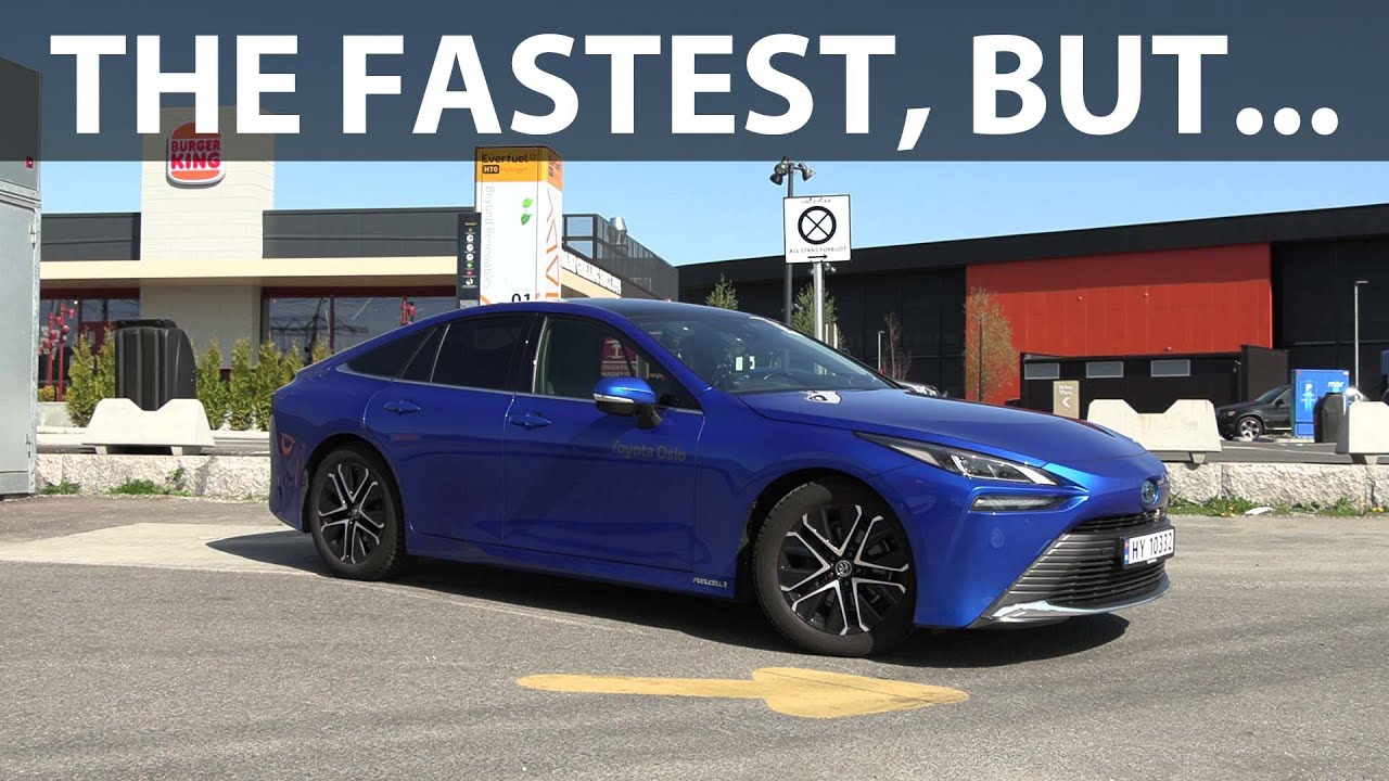

Interessanter 1000km Challenge mit einem Toyota Mirai von Bjørn Nyland. Interessante Erkenntnisse, der Zeitunterschied zwischen BEV und HV, die Auswahl von Wasserstoff Tankstellen, Wasserstoff tanken muss geübt sein und die Kosten für den 1000km Challenge (Spoiler 231 Euro, die teuersten 1000km von Bjørn)
Ja, interessant war auch, dass er eine bestimmte Route wählen musste, weil an der anderen (durch Schweden) nicht genügend Wasserstofftankstellen vorhanden sind. Es scheint, als hätte er beim nachtanken immer an der selben Tanke gehalten und da auf dem Display noch die Daten von seinem letzten Tankstopp standen, war wohl inzwischen niemand anderes da.

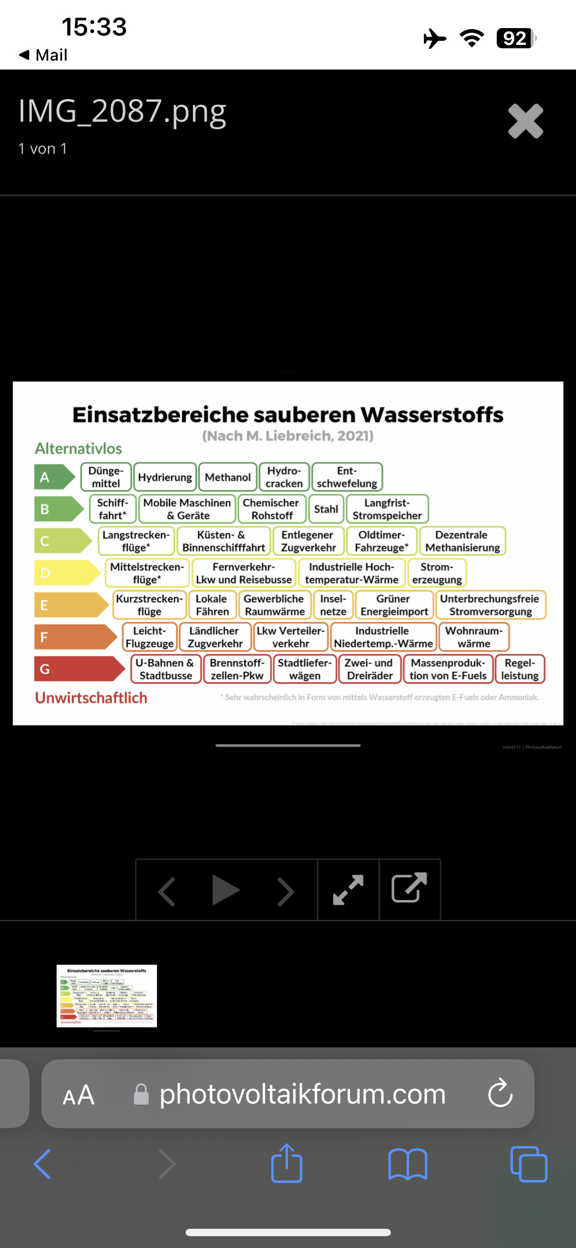

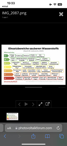

Den Screenshot habe ich wie zu sehen im Photovoltaikforum gemacht. Quelle steht dort
Hat er genau so erklärt.
Und das Problem ist, dass bereits für die Produktion des Wasserstoffs der Kategorie A aus erneuerbarem Strom aktuell der gesamte PV- und Windstrom weltweit gebraucht würde…
