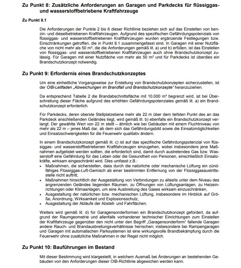

Genau deshalb ist Wasserstoff und Tiefgarage eher selten möglich da sich die Auflagen kaum jemand antun wird… ein Auszug aus österreichischem Recht.
…und jetzt erkläre mir bzw. uns bitte, an welcher Stelle ein Blatt Papier, ein Schild oder IRGENDEIN Gesetz effektiv Fahrer dieser Fahrzeuge daran hindert, dennoch in derartige Tiefgaragen zu fahren. Denn wenn man DER Logik folgen würde, müsste es auch keine Tempoverstöße auf der Straße geben - stehen ja schließlich Tempolimitschilder
Nachdem es der Betreiber der Garage verbieten muss (sieht man auch heute öfter die Verbotsschilder) würde es dann für den Autobesitzer recht übel aussehen wenn da was passiert.
DAS ist klar - aber nachgelagert.
Wie man so schön sagt: Versicherungen sind für Hinterbliebene. Denn ich bin fest davon überzeugt, dass so ein Gesetzestext, eine Hausordnung und Co. lediglich regelt, wessen Versicherung im Schadensfall zahlt, aber genau GAR NIX verhindert.
OIB-Richtlinien sind, wie der Name schon sagt, Richtlinien, und kein Gesetz.
Dass allerdings für ein Gebäude, das die OIB Richtlinien nicht einhält, höhere Versicherungsprämien zu zahlen sind, oder es Unversicherbar wird, lässt die meisten Bauherren und Eigentümer diese OIB Richtlinien zeitnah zur Umsetzung gelangen - aber rein aufgrund kapitalistischer Überlegungen.
