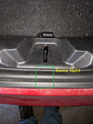

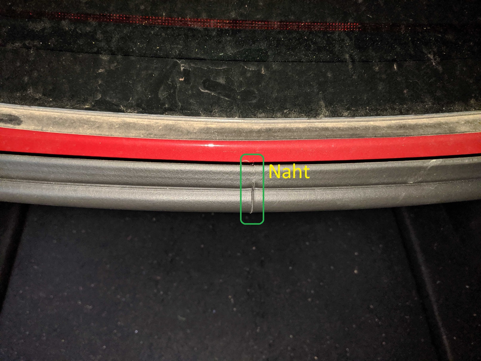

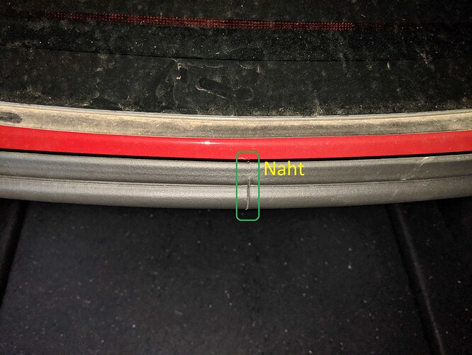

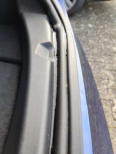

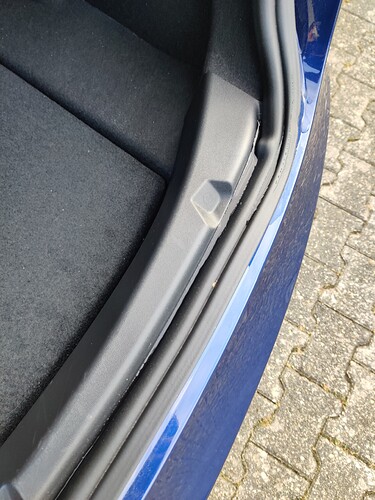

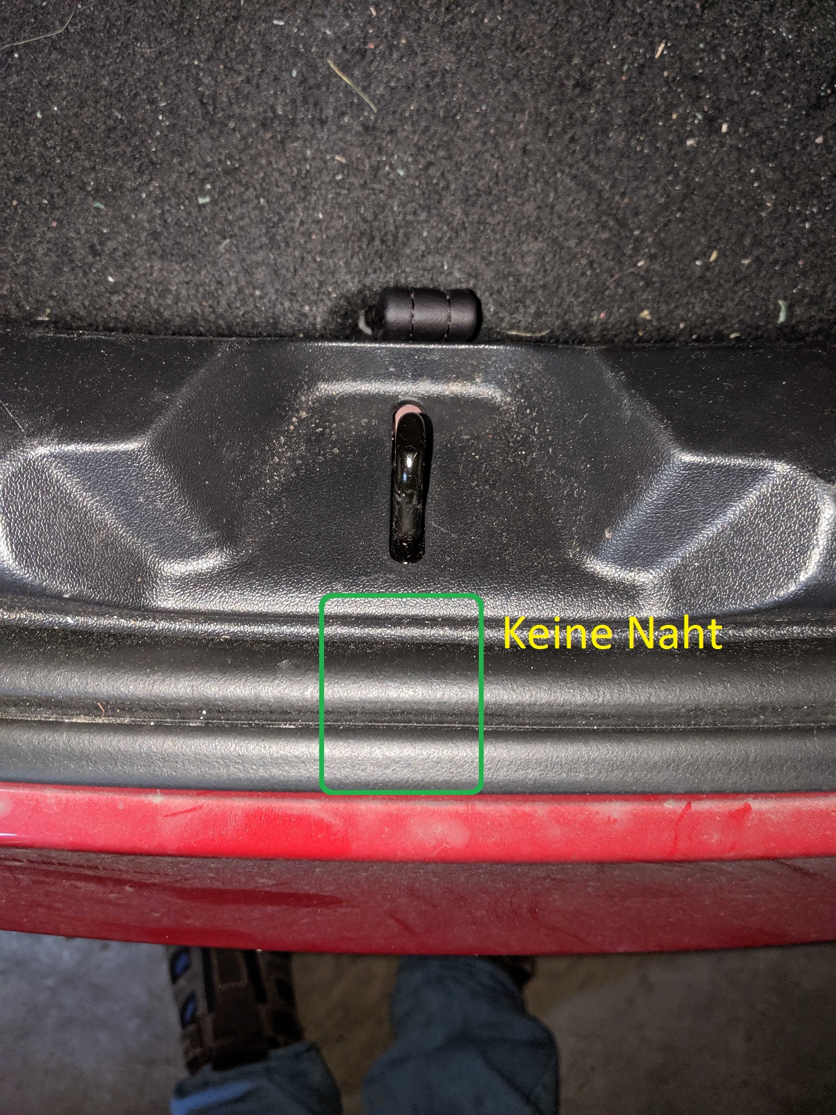

Hier die Bilder meiner nun (lt. Bodyshop) korrekt eingebauten Gummidichtung des Kofferraums (1 bis 5 gegen den Uhrzeigersinn):
Ich habe extra nochmal geschaut: Unten ist sowohl rechts als auch links vom Verriegelungshaken die Gummidichtung leicht gestaucht.
Der Kofferaum ist weiterhin trocken obwohl er letzte Woche ca. 2 Stunden im Starkregen stand.
Danke für die Fotos.
Bedeutet also falsch herum, dass die Naht der Dichtung nicht unten in der Mitte am Verriegelungsbügel ist, sondern oben in der Mitte?
Kann ich Dir ehrlich gesagt nicht mehr sagen: Den Wagen hatte ich Ende April vorgestellt, da sagte er sofort, dass die Dichtung falsch einebaut sei. Habe leider keine Fotos gemacht. Kann nur noch sagen, dass für mich der ursprüngliche Einbau recht normal aussah. Ob der Kofferaum deswegen undicht war kann ich nicht sagen, weil in der Zeit bis Juni (wo der Wagen dann teillackiert und diese Sachen gerichtet wurden) es max. 2 Stunden geringen Niederschlag gab.
Dahte nur, dass ggf. einer der Betroffenen einen deutlichen Unterschied zu seinem Kofferaum/Koffraumdichtung sieht.
Da das Ganze von Tesla genehmigt werden musste gehe ich davon aus, dass Tesla sich gemeldet hätte, wenn sie der Meinung gewesen wären, dass das nicht hätte gerichtet werden müssen.
Nachtrag: Kann sein, dass ich Dich jetzt vollkommen falsch verstanden habe, aber auch vor der Änderung war die Gummidichtung dort runderhrum verlegt wo sie auch jetzt verlegt ist. Sprich vor der Schließhaken außen und nicht innen oder so. Alles andere hätte auch ich direkt gesehen. Falsch eingebaut kann für mich dem Falle dann eigentlich nur heissen, dass die Gummidichtung entweder leicht verdreht (z.B. die linke untere Ecke der Dichtung, saß nicht bündig in der linken unteren Ecke) oder wirklich falschrum (also dass was jetzt außen zu sehen ist war innen und was jetzt innen an die Krosserie gedrückt ist, saß außen) eingebaut wurde.

Ich bin bislang davon ausgegangen, dass die Dichtung nicht nur ein oller O-Ring ist, sondern „irgendwie“ geformt, um diese der Kofferaumöffnung anzupassen.
Wenn ich mir deine und meine Fotos ansehe, hat einer von uns beiden die Dichtung um 180° verdreht montiert. Wenn die Dichtung vor dem Einbau ein symmetrischer, runder Ring ist, ist das wurscht, anderenfalls nicht.

Kann mich täuschen, aber glaube mich zu erinnern, dass es vor dem Umbau so wie bei Dir aussah. Halt vollkommen normal für einen Laien.
