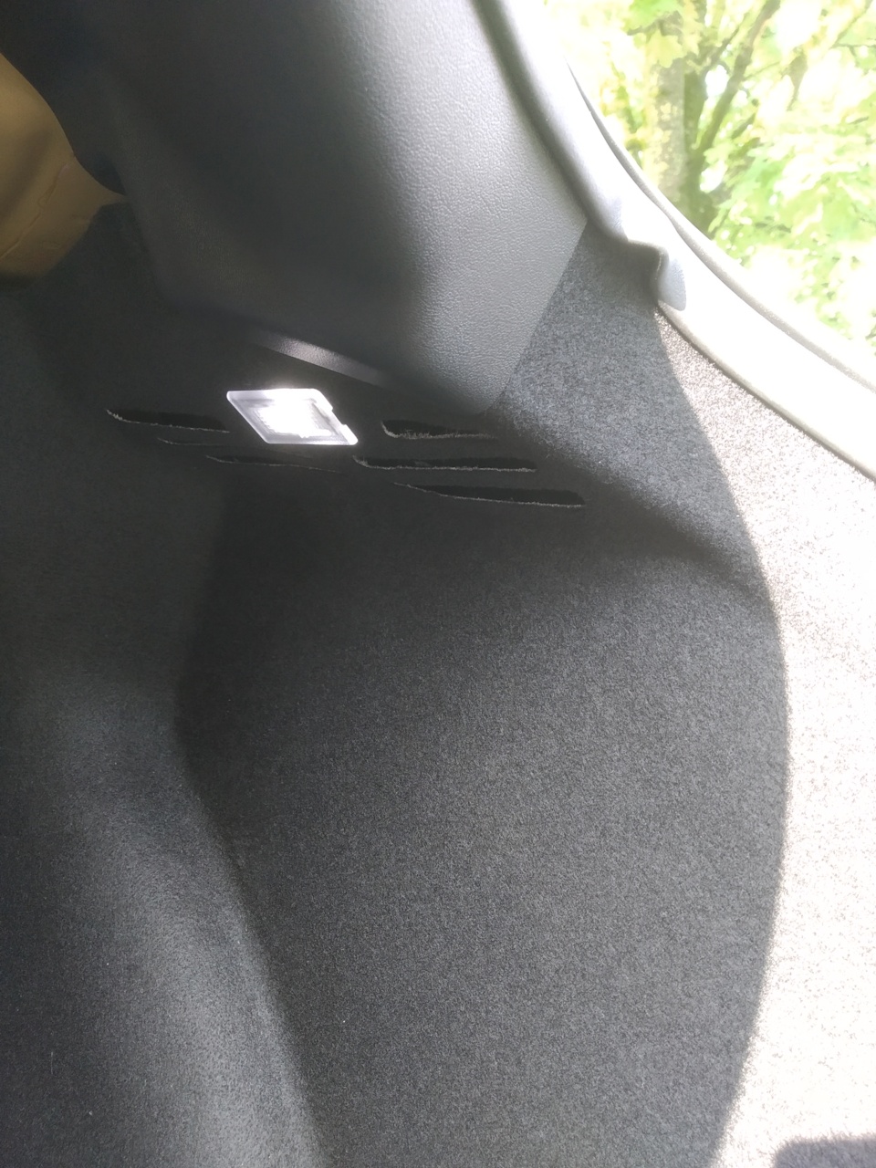

Beim Video von ElectrkDave ist mir folgendes aufgefallen:
youtu.be/ecpHQKtqwlM?t=2339
Möglicherweise könnten diese Schlitze ja auch eine Erklärung sein.
Bye Thomas
Das könnte sein, bei viel Regen kommt da bestimmt was rein…Allerdings möchte ich von Silikon doch stark abraten, wenn dann sollte das mit Karosserie Dichtmasse zugemacht werden, Silikon ist schlecht an der Stelle

Gestern bin ich mehrmals durch heftigen Regen gefahren. Als ich heute die Klappe geöffnet habe ist exakt an der in diesem Video gezeigten Stelle (d.h. beim Übergang vom Hartplastik, wo die Dichtung drüber verläuft zum Fliesmaterial, neben der Lampe) ein wenig Wasser raus getropft. Nicht so viel wie im Video, aber schon einige Tropfen:
Tesla Model 3 water getting into trunk - youtube.com/watch?v=lof_yrTNByA
Ich konnte beim besten Willen nicht nachvollziehen wie das Wasser da oben rein kommt, wird das ggf. durch die kleinen Löcher in der Dichtung reingedrückt, wenn der Ablauf oben bei längerem Starkregen schon überfüllt ist?
Unten in der Wanne war gar nichts, nur an dieser Ecke auf der rechten Seite beim Licht.
Hier sieht man den Übergang gut, den ich meine, das Wasser könnte also auch mittig eingedrungen sein und tropft halt seitlich vom Hartplastik raus:
