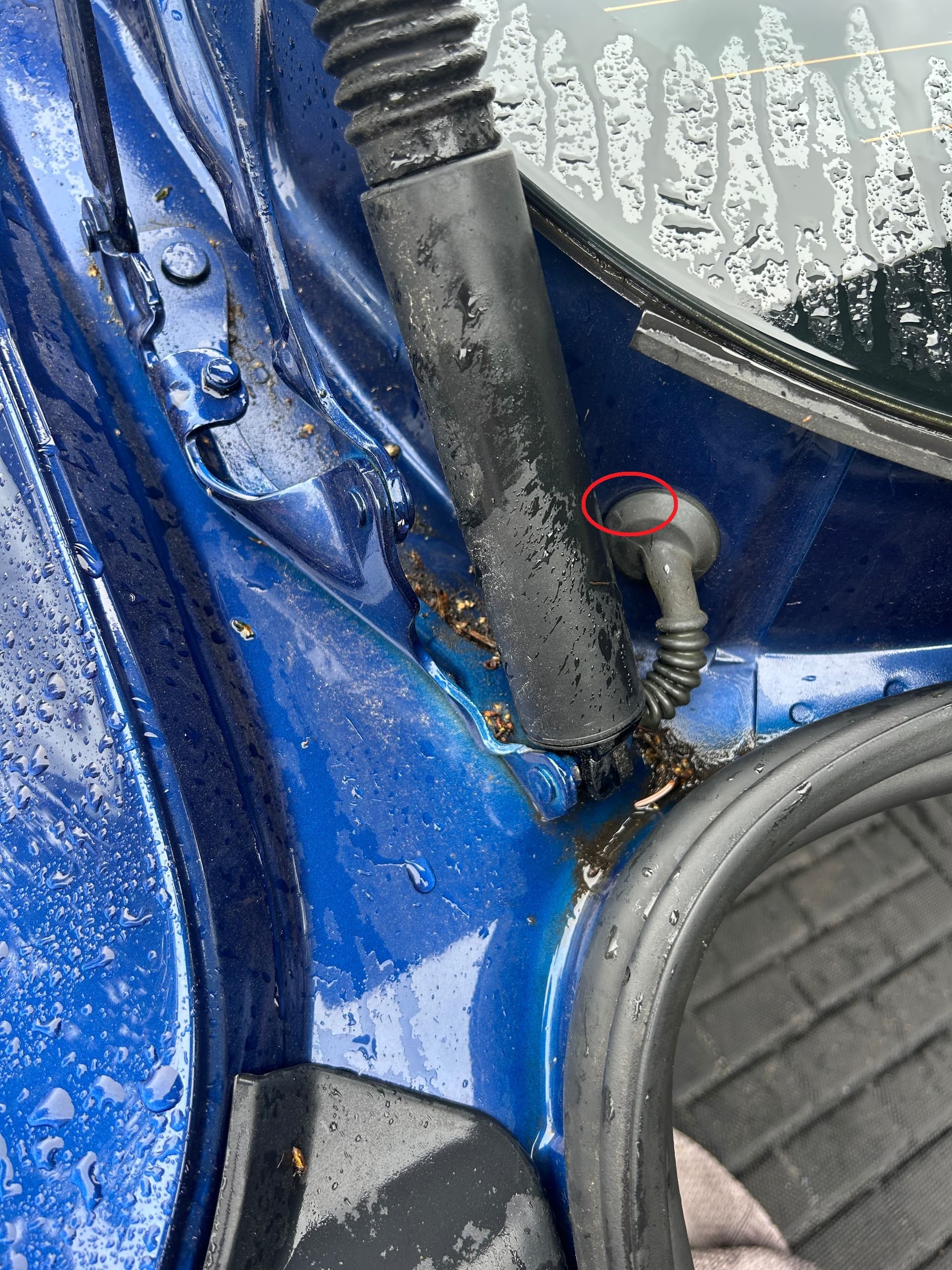

in meinem Tesla M3 LR AWD (2020, Refresh) wurden von einem Ranger der Motor + O-Ring der elektrischen Heckklappe gewechselt. Heute Nacht hat es in Hamburg stark geregnet und beim Öffnen der Heckklappe hatte ich im Kofferraum sehr (!) viel Wasser (etwa 30l).

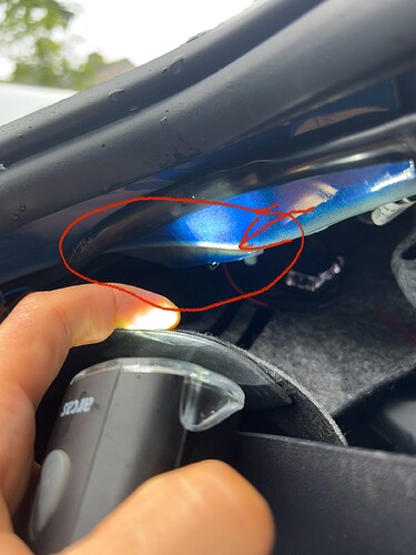

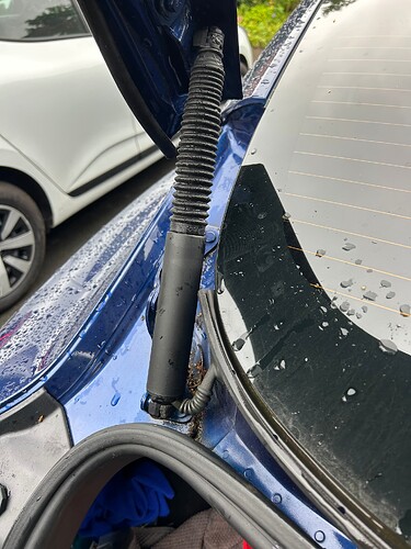

Ich habe einmal die Stelle innen fotografiert, an der es tropft und wie es außen aussieht.
Der M3 war noch nie feucht. Das Problem ist nur auf der linken Seite vorhanden. Was hat der Ranger falsch gemacht / wo tritt hier Wasser ein und wie kann ich das zunächst provisorisch abdichten?

Was ist mit der Dichtung an der Scheibe los auf dem zweiten Bild?
Das kann ich nicht beantworten. Wie sollte das aussehen?
Vielleicht wurde diese Dichtung beim Wechsel beschädigt?
Die Dichtung sollte anliegen. Wenn sie das nicht tut, kann es zu Wassereintritt kommen. In jedem Fall würde ich ein Ticket aufmachen bei Tesla und das prüfen lassen.
Die sieht so aus. Das ist normal bei der elektrischen Version.

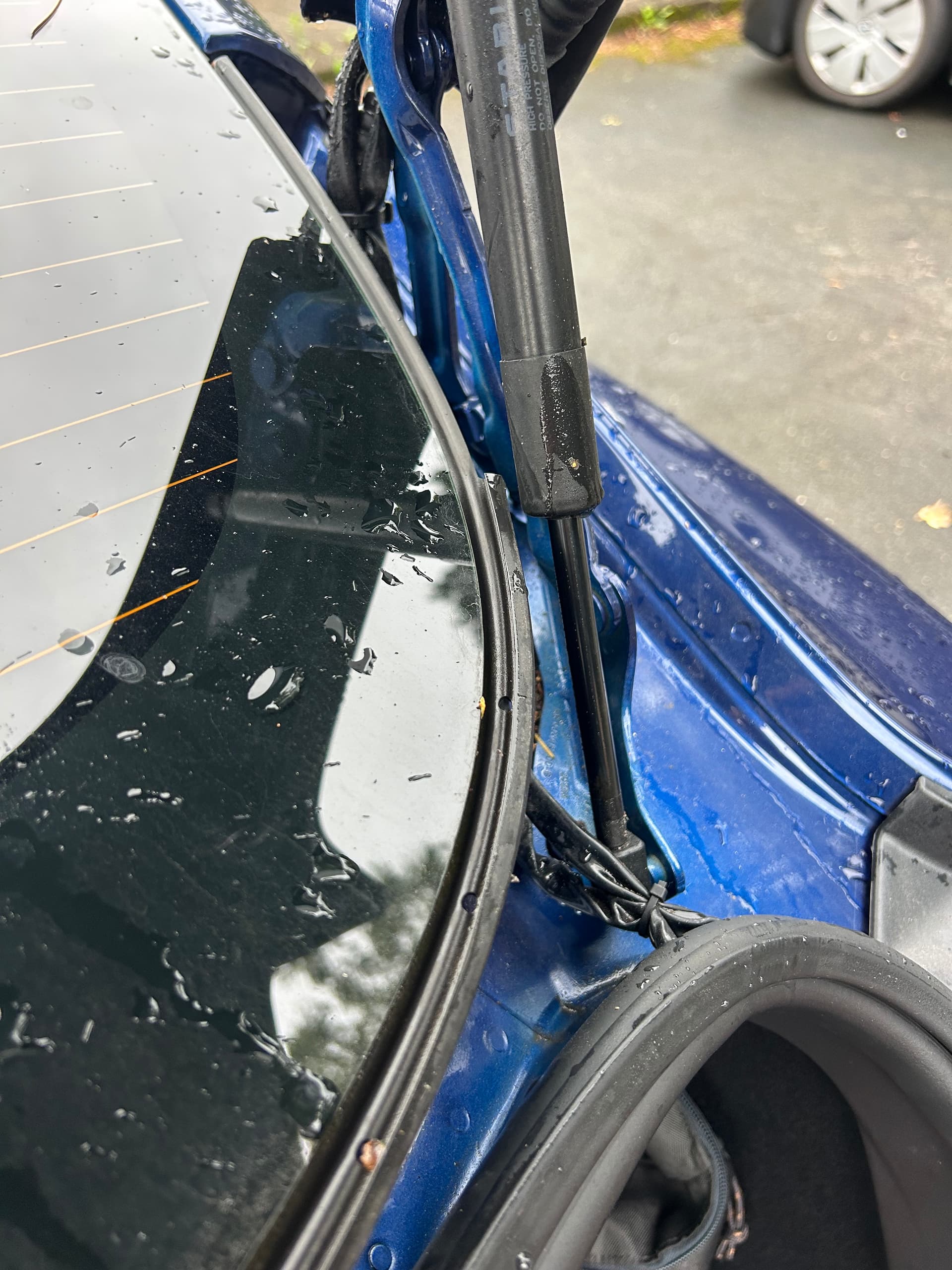

Die Dichtungen sind auf beiden Seiten in Ordnung (deshalb ist die rechte Seite auch dicht). Meiner Meinung nach tropft es durch die Bohrung des Scharnieres. Haben die Schrauben, die den Kofferraumdeckel fixieren, eine Dichtung? Sonst muss ich da wirklich mit Silikon ran …

Ist das im Zuge des Tauschs bei dir was am Scharnier selbst gemacht worden? Auch zb gelöst und wieder festgeschraubt? Unter dem Scharnier ist anscheinend eine Dichtung, möglicherweise wurde die beschädigt…
Was mir noch auffällt : am rechten Scharnier hast du ein mit Kabelbinder fixiertes Kabel, was macht das denn? Bei mir ist da nix…

Das Kabel ist vom weiteren Bremslicht. Auf der rechten Seite war und ist aber alles dicht.

Aber dazu muss die Gummitülle für die Kabeldurchführung aus der Karosserie raus und auf dem Foto sieht es für mich so aus, als wäre die nicht korrekt eingesetzt worden. Die innere Wulst muss vollständig am Blech anliegen und von aussen muss es gleichmäßig ohne einen Spalt anliegen.
Und das sieht für mich auf dem Foto nicht so aus:
