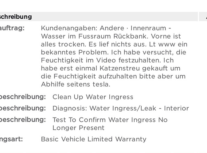

Ich bin leider nun auch betroffen.
Dachten zuerst die Flasche im Rucksack ist ausgelaufen aber hinter dem Fahrersitz vor der Rückbank in der Ecke ist es pitsche patsche nass.
Fahrzeug stand nun bei dem Regen mit der Front den Berg auf; hatte erst neue Fussmatten rein macht da war noch nichts nass und heute dann gemerkt.
Lt. den Beiträgen kein Fehler meinerseits also Ticket eröffnen. Was habt ihr angegeben? Und unter welchem Bereich? Muss nochmal nachlesen wie die Lösung hier aussieht.
Servicetermin eingestellt & direkt bestätigt worden.

Bisher Autos aus Grünheide, betroffen VIN bisher zwischen 39000 und 49500.

Ich habe mit @Smag vorhin festgestellt das unsere beiden VIN über 10.000 Fahrzeuge weit auseinander liegen. Wenn es ein Serienfehler ist dann sind doch sehr viele Fahrzeuge davon betroffen.
Und der Wassereintritt kommt zum tragen wenn das Auto schräg steht. In unseren beiden Fällen ist die Front nach oben und das Auto steht auch leicht nach links zur Seite.
