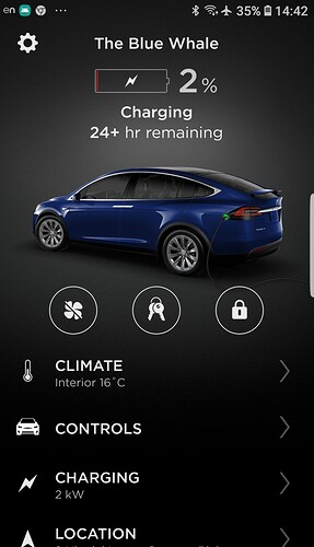

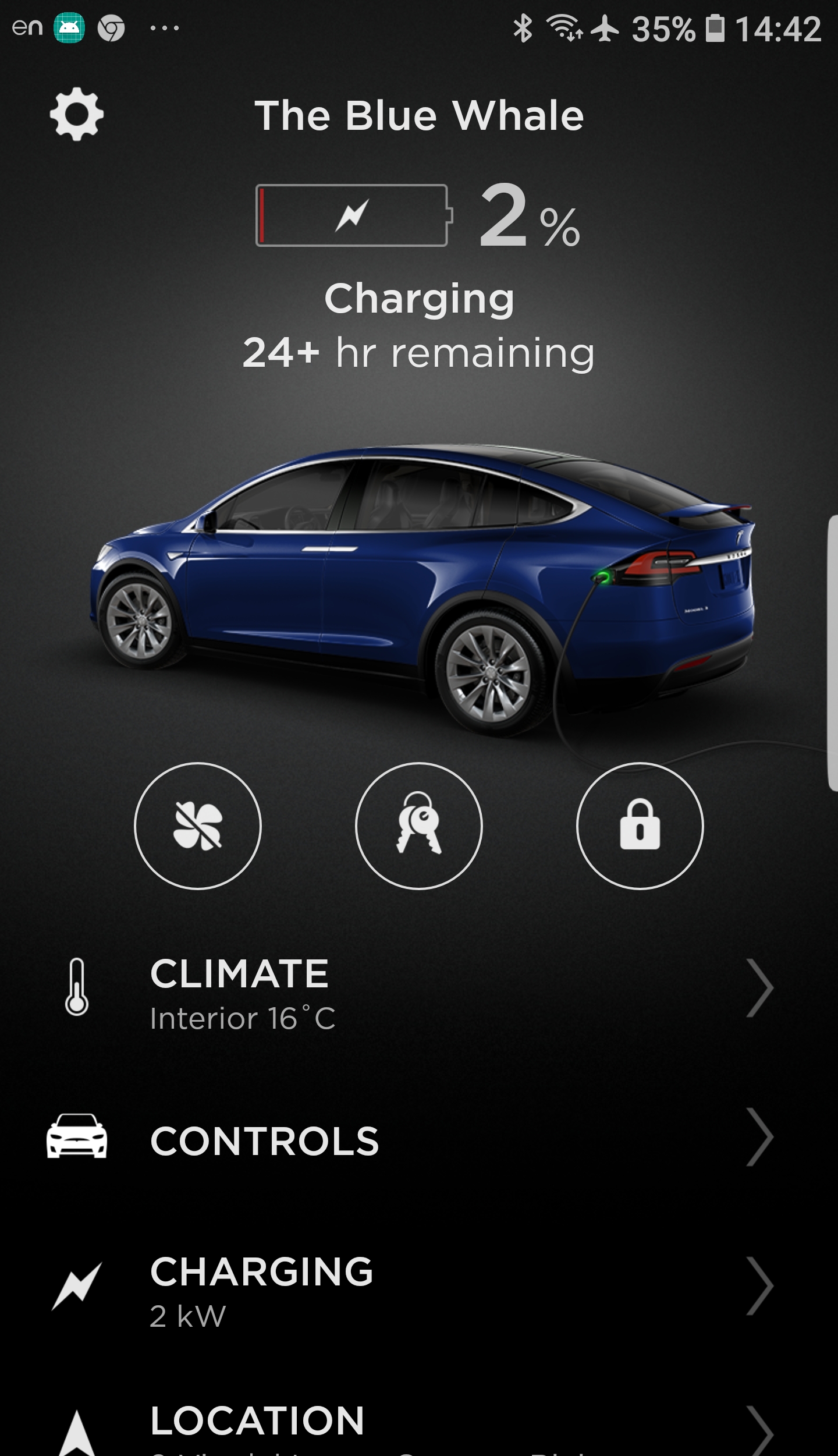

MISSION ACCOMPLISHED:
Der Mobile Techniker hat gut eine Stunde gebraucht um unser Blauwal zurück ins Leben zu bringen, aber jetzt klappt die Kommunikation wenigstens wieder.
Mal sehen wie es weiter geht - es wird spannend zu sehen, was in 24 Stunden als SoC da steht.
Ja bitte weiter berichten!
Hi,
Stand nach knapp 25 Stunden seit das oben stehende Screenshot: 42%, 11 hr 40 min remaining (-> 60%).
2kW/218 V - 7/13A.
Verstehe ich das richtig, reduzierte Ladeleistung (von Hand im Tesla oder automatisch - dann vielleicht einmal zwischendurch stoppen und nach 10 Minuten neu starten) auf 7A bei max. 13A verfügbar?

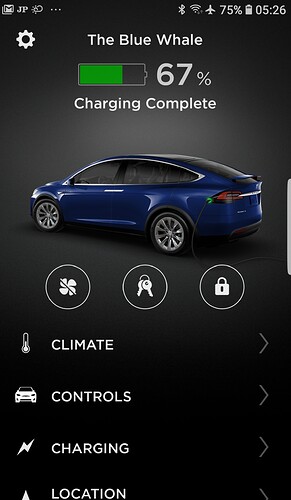

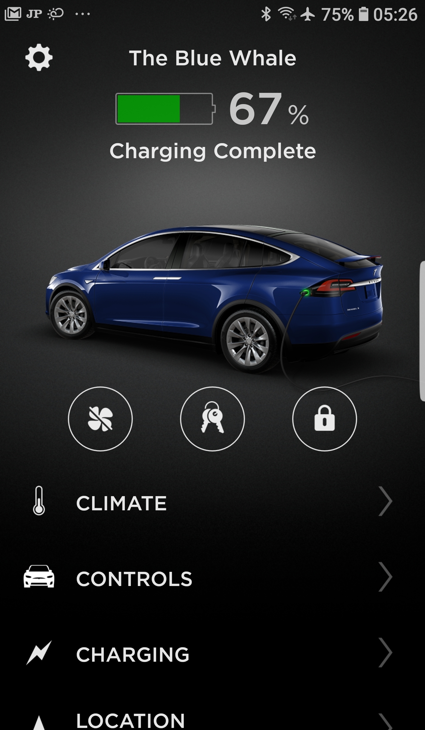

Das zweite, das uns wundert ist, daß das Fahrzeug bis 67% SOC geladen hat - obwohl 60% Limit im Fahrzeug (und App) eingestellt war.
Heute früh (01.00 Uhr MEZ) SOC 65% gesehen, und einige Stunden später (wo das Fahrzeug ab 01.30 MEZ mit dem Laden anfangen sollte) das gleiche… - also kurzerhand den Limit auf die empfohlenen 90% heraufgesetzt, und das Fahrzeug möchte jetzt gerne weitere Stündchen laden (aktuell SOC 71% und 12 Stunden 25 Minuten zum erreichen von SOC 90%).
