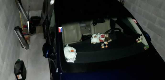

„The Blue Whale“ ist aber, wie es von dieses, einige Tage später von unsere Nachbarin aufgenommene Foto:
hervorgeht, immer noch da…
Und der herbeigerufene Elektriker hat bestätigt, daß Sicherungen usw. OK sind - jedoch hat’s bisher keine Möglichkeit gegeben, das direkt in unsere sorgfältig abgeschlossene Garage zu kontrollieren, da wir das Haupt-Hausschlüsselsatz hier nach den Philippinen mitgebracht haben.
