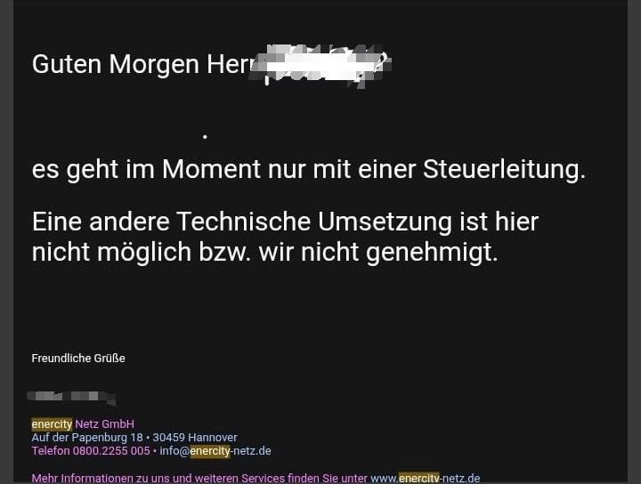

Guck Dir das Gesetz an und frage Deinen NB, ob Gesetze für ihn nicht gelten.
Die Steuerleitung kann einen Lastabwurf bewirken als Alternative zur Dimmung. Der VNB muss dir immer 4,2kW anbieten, aber du bist nicht verpflichtet 4,2kW zu beziehen. Wie sollte ich das bei meiner Wärmepumpe tun? Die überschreitet die 4,2kW eh nur bei Extremwetterlagen.
