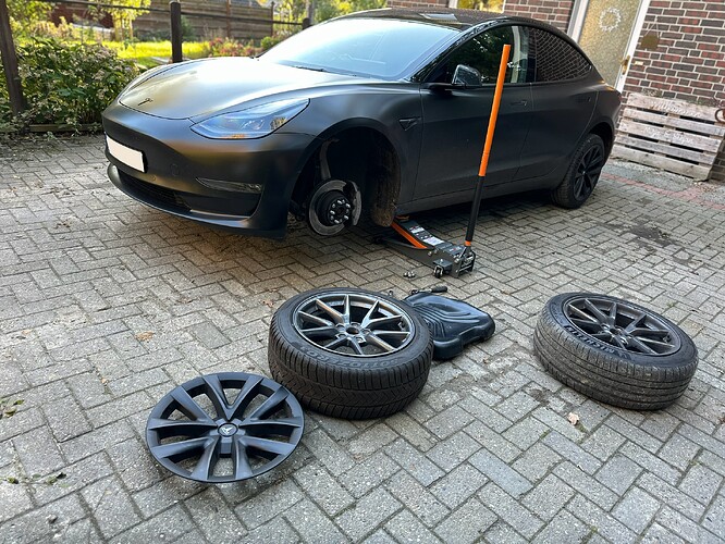

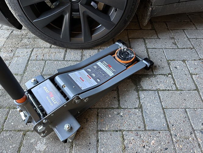

Heute kam mein neuer Wagenheber an.
Hab mich für den Kraftwelle 4T entschieden.
Hab also eben direkt Winterreifen aufgezogen.
Der Wagenheber ist natürlich für gelegentliches Reifen wechseln ein bisschen überdimensioniert.
Aber da ich schon immer mit irgendwelchen Wackelwagenheber hantiere wollte ich endlich was vernünftiges haben.
Zudem möchte ich im Sommer noch n bisschen hinter den Radläufen dämmen.
Also ich kann ihn nach 1 mal benutzen empfehlen

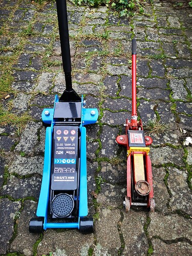

Nur mal so als Vergleich für alle die sich den Güde kaufen wollen. Rechts mein guter alter Baumarkt Heber, links „Das Biest“. Ob das jetzt nötig war, ich weiß es nicht. Aber funktionieren wirds auf jeden Fall. Danke hier für die Tips.
Du wirst sehen, mit dem großen kannst du das Auto einmal heben und vorne/hinten gleichzeitig machen. Ganz einfach weil der stabil steht. Wirst dann erst merken wie wackelig und mies die kleinen Baumarkt Teile sind. Ordentliches Werkzeug ist durch nichts zu ersetzen als noch teureres ordentliches Werkzeug! :smiley:

Wenn das funktioniert hat sich definitiv gelohnt. Ich war nur total geplättet von der Größe. Brauche ich jetzt noch solche Jackpads? Doofe Frage, M3 ist nämlich noch nicht da. Der Güde hat ja so ne Gummi Auflage.
Nein, man braucht nicht zwangsweise welche.
Ich finde es komfortabler, da man den Wagenheber nicht zu 100% perfekt unter dem Aufnahmepunkt positionieren muss, um das Risiko zu vermeiden, den Wagen versehentlich über die Batterie hochzuheben.
Aber wie gesagt, es geht auch ohne.

Pads sind nicht zwingend, aber teils ganz praktisch
Schau nur, dass dein Gummi hoch genug ist.
Hab den baugleichen Heber…meine, die Einlage liegt etwas tiefer und die Metallumrandung ist höher
das sollte man nicht machen weil dann sehr viel gewicht auf einer kleinen auflage ist
ich hab auch so einen großen wagenheber und finde die jackpads defintiv hilfreich. hatte billige das war müll weil die sich ins plastik zwischen schweller und auflage gedrückt haben.
