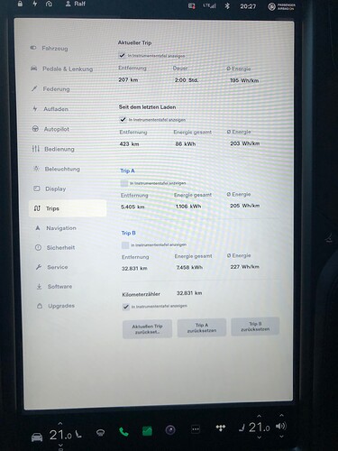

Ich bin mit meinem X (12/2020 LR) von KL nach Stuttgart und zurück gefahren, los bei 100% zu Hause noch 5% - 33 Grad, Klima & Musik an, Tempolimit +5km/h.
Lt. Trip 423 km / 86 kw/h Verbrauch
Bei einer 100kw/h Batterie und einem Verbrauch von 86 kw/h müssten doch 14 % Ladung übrig sein, oder wo ist mein Denkfehler…?

Der nutzbare Energieinhalt deiner Tesla-Batterie beträgt 95kWh.
Die 100% werden keine vollen 95 sein, da wird ein bisschen Puffer nach oben gelassen. Aber wo vor allem das Puffer gelassen wird ist nach unten, sodass du noch einige Kilometer fahren kannst wenn er dir 0% anzeigt (sind glaube ich so 4-7 kWh). Dann passt das.

Ne nach Degradation ist 1% nicht 1kWh. Früher war es mal mehr, aber da wurden dann irgendwann noch Puffer vergrössert etc. Glaube im Auslieferzustand sind derzeit 95kwh oder so nutzbar. Das heisst 1% würde dann 0,95kwh entsprechen. Deine theoretischen 86kwh wären also im besten Fall schon fast 91% wäre und noch 9% Rest wäre. Aber vermutlich musst du inzwischen schon mit 0,93 oder weniger pro % rechnen. Dann kommt es am Ende wieder hin.

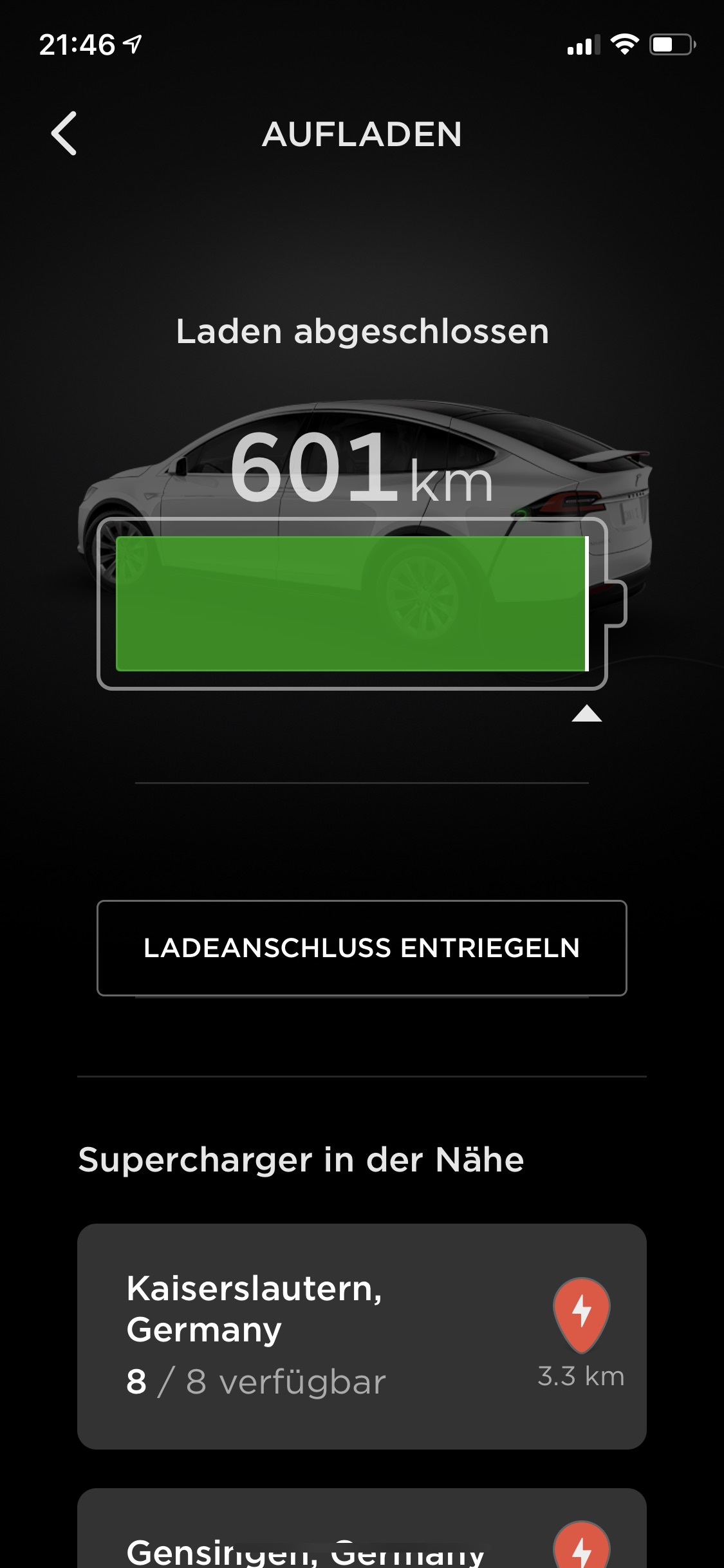

Danke für die ausführliche Erklärung. Ja, so gerechnet - ich hab jetzt 33000km, Auslieferung zeigte er mir Reichweite 600 km an, jetzt ca. zwischen 581 und 576km
Dann stimmt deine Rechnung :+1:t2:

Model X mit 600km Reichweite? Habe ich das richtig verstanden?

Das ist nur einer der 2. Werte die es da gibt/gab. Da gaby Typical Range, und Rated Range… Der ist erreichbar, aber 99% sind dazu nicht in der Lage :smiley: Aber wenn man davon 20% weg macht wird der Wert realistisch außerhalb von Deutschland.
