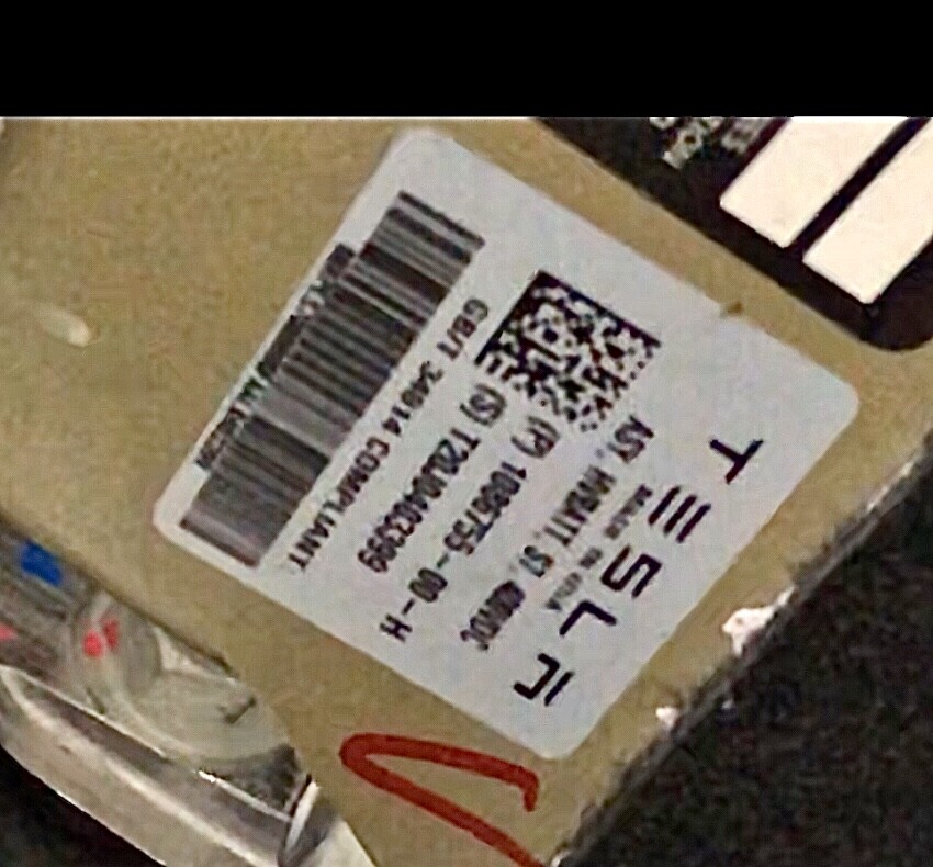

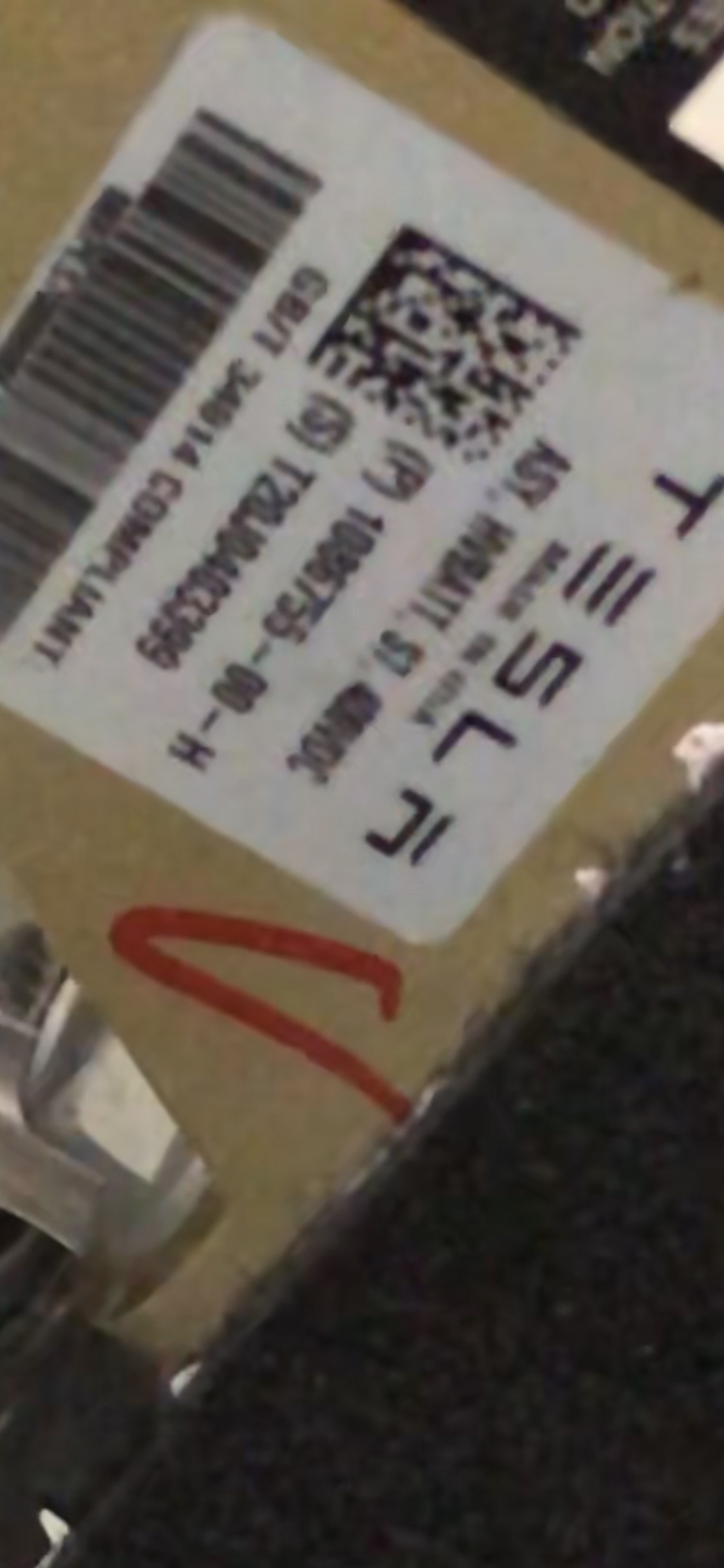

Auf deinem Akkupack müsste ein Revision „G“ oder „H“ stehen. (Bei meinem nur Long Range mit Akku neu bei 516km und EZ 03/2020 steht ein „E“)
Auch die Effizienz wurde durch irgendwelche minimalen Verbesserungen bei dem Long Range Plus gesteigert. Frag mich aber nicht welche.
Wenn du das meinst, da ist ein H zu erkennen.
hast Du das Foto auch in scharf.
Normalerweise stehen da auch die kWh drauf.
Leider unscharf.
Besser hab ich’s nicht. Hatte damals per Video danach gesucht…
keine kW Angabe. Bei mir sieht das anders aus.

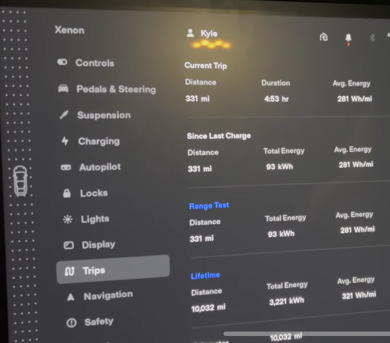

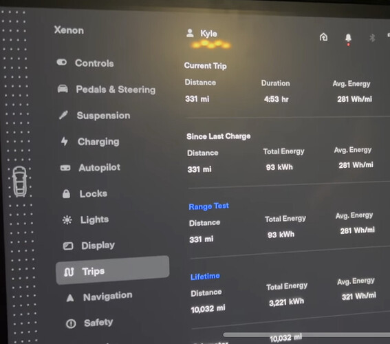

Rechne ich das richtig?
Der MX LR ist mit 175 Wh/km gefahren?
Müsste hinkommen, ja.:+1:
Der Long Range plus hat im Neuzustand 100 kWh nominal full, der Long Range 95,7.
Mit 3-4% Degradation hat deiner dann etwa 96-97 nominal full (=inkl. 4 kWh Puffer).
Der Puffer ist bei 4% SoC nicht inklusive, bei 100% schon.
Das bedeutet, du hast bei 4% Rest SoC (entspricht etwa 3,8 kWh) 89 kWh verfahren, circa.
3% Wärmeverluste sind realistisch. Die werden in der Energieanzeige nicht berücksichtigt.
Passt also wunderbar.
Ist korrekt. Viel mehr würde ich aber nicht sagen, 2-3% vermutlich. Siehe obige Abschätzung.

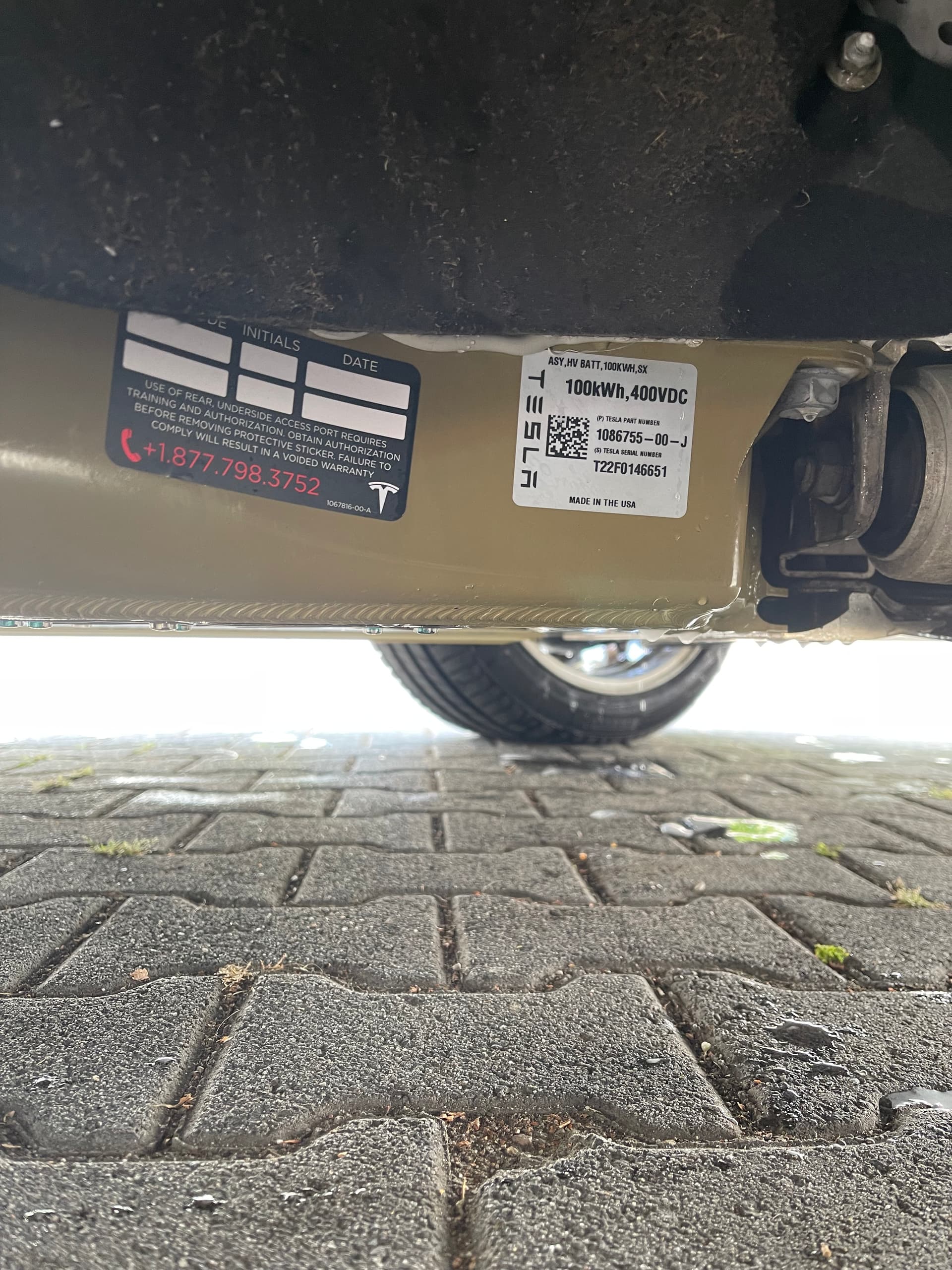

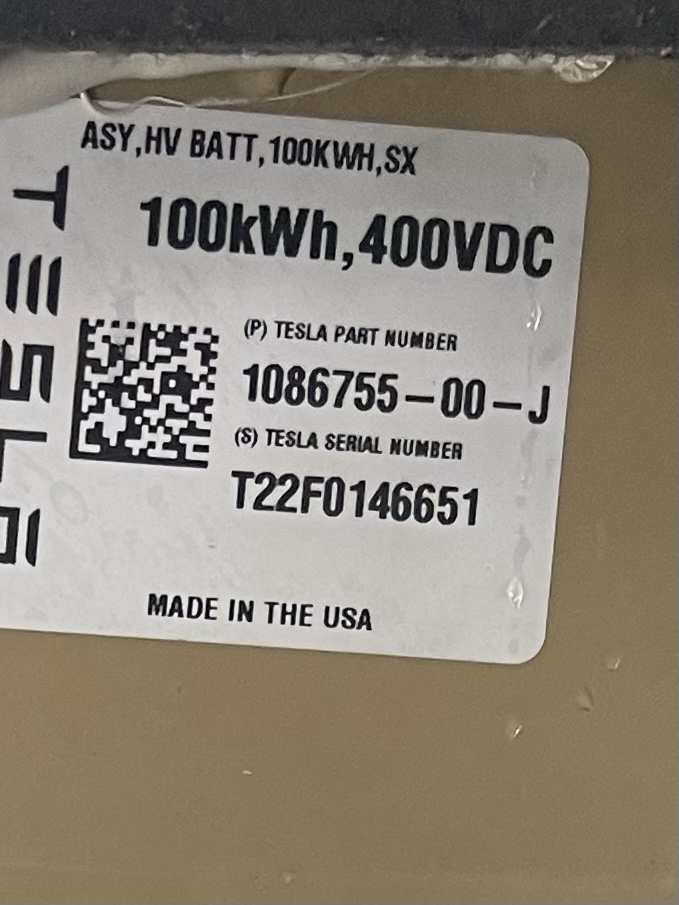

Servus
Du hast eine neue Batterie, produziert in 2022 (T22), die letzte Revision (J), zumindest wäre mir nicht bekannt, dass es eine höhere gäbe.
1086755 bezieht sich auf das Modell und die Akkugröße (müsste eine LongRange sein), die Zellchemie hat sich bei den Panasonic Zellen 18650 eigentlich seit den FL Modellen nicht geändert.
Mehr Infos kannst du hier nachlesen:
