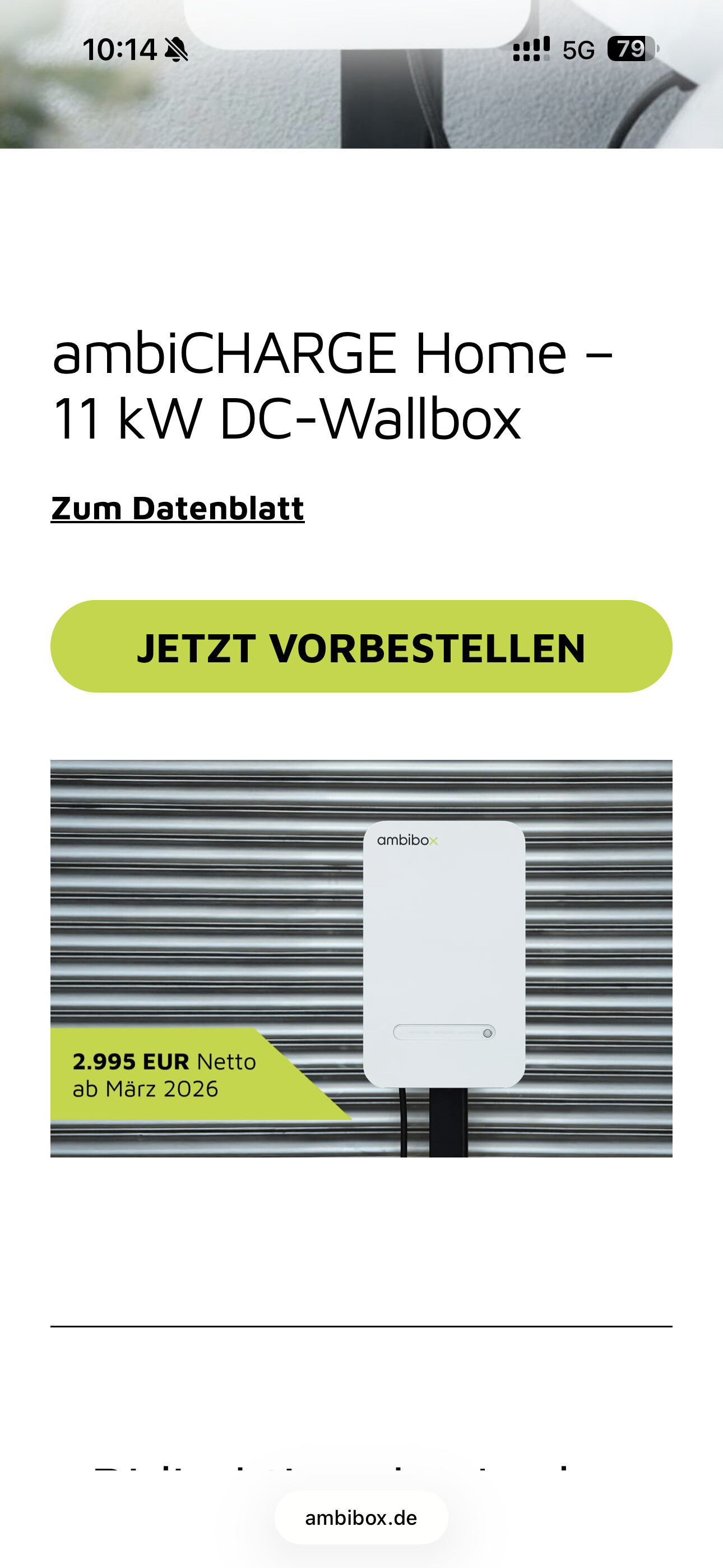

Steht auf der Website. Fälschlicherweise aber netto. Könnte aber je nach Auslegung des Steuergesetztes aber vllt. auch mit einem 0-Steuersatz erworben werden.
Aaah den Banner hab ich komplett übersehen.
Am Handy unterhalb des Displayrand. Und hinter dem reservier Button steht es leider nicht. Danke für das drauf pointen
