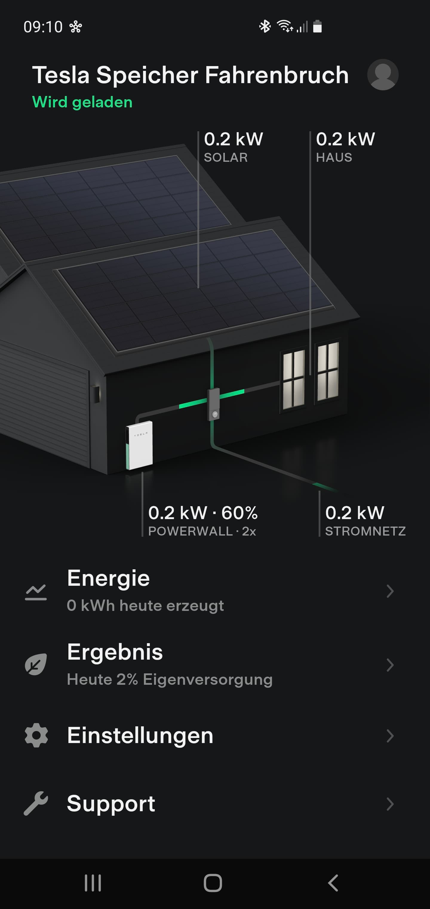

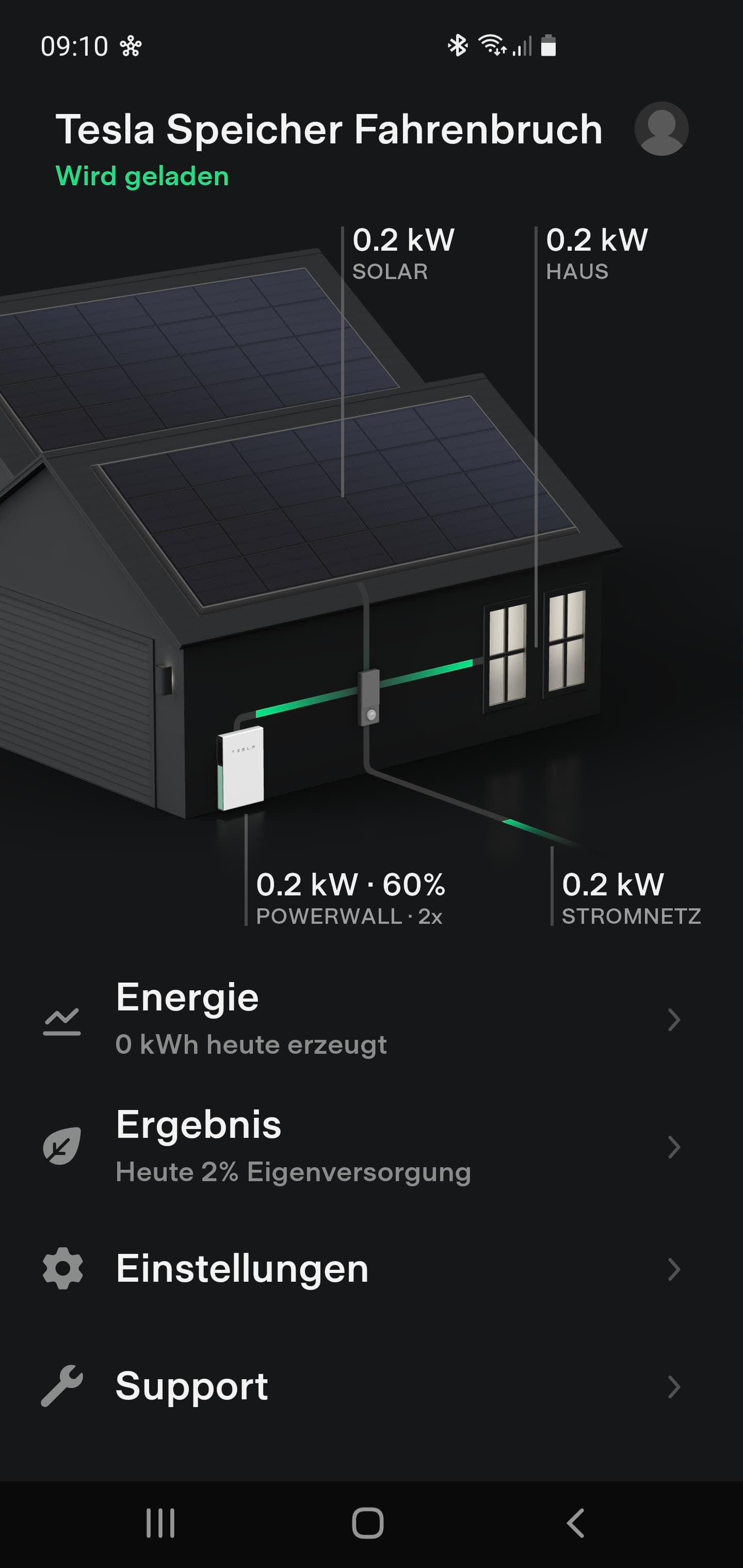

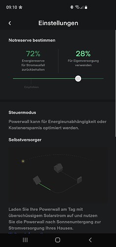

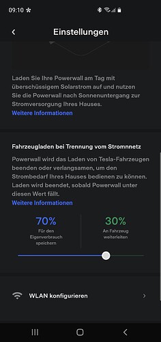

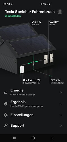

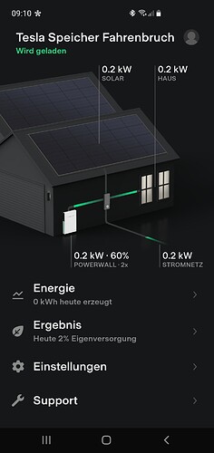

Da ich schon die Notstromfunktion habe, kann ich im Winter das Entleerungs-/Entnahmelimit einstellen. Das hab ich auf 72%. Und obwohl ein wenig durch sie Solaranlage nachgeladen wurde, habe ich jetzt einen SOC (State of Charge) von 60 Prozent. Das kann doch nicht normal sein…
Aktuell lädt die Solaranlage ein wenig in den Speicher, das Netz beliefert den Strom fürs Haus.

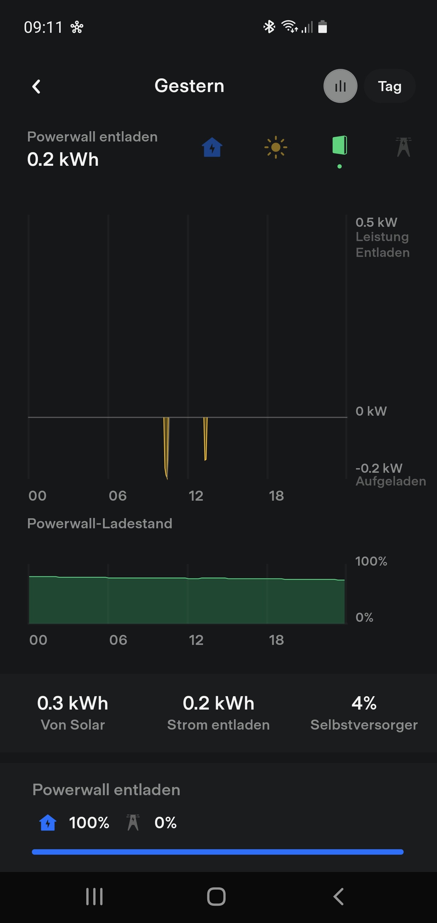

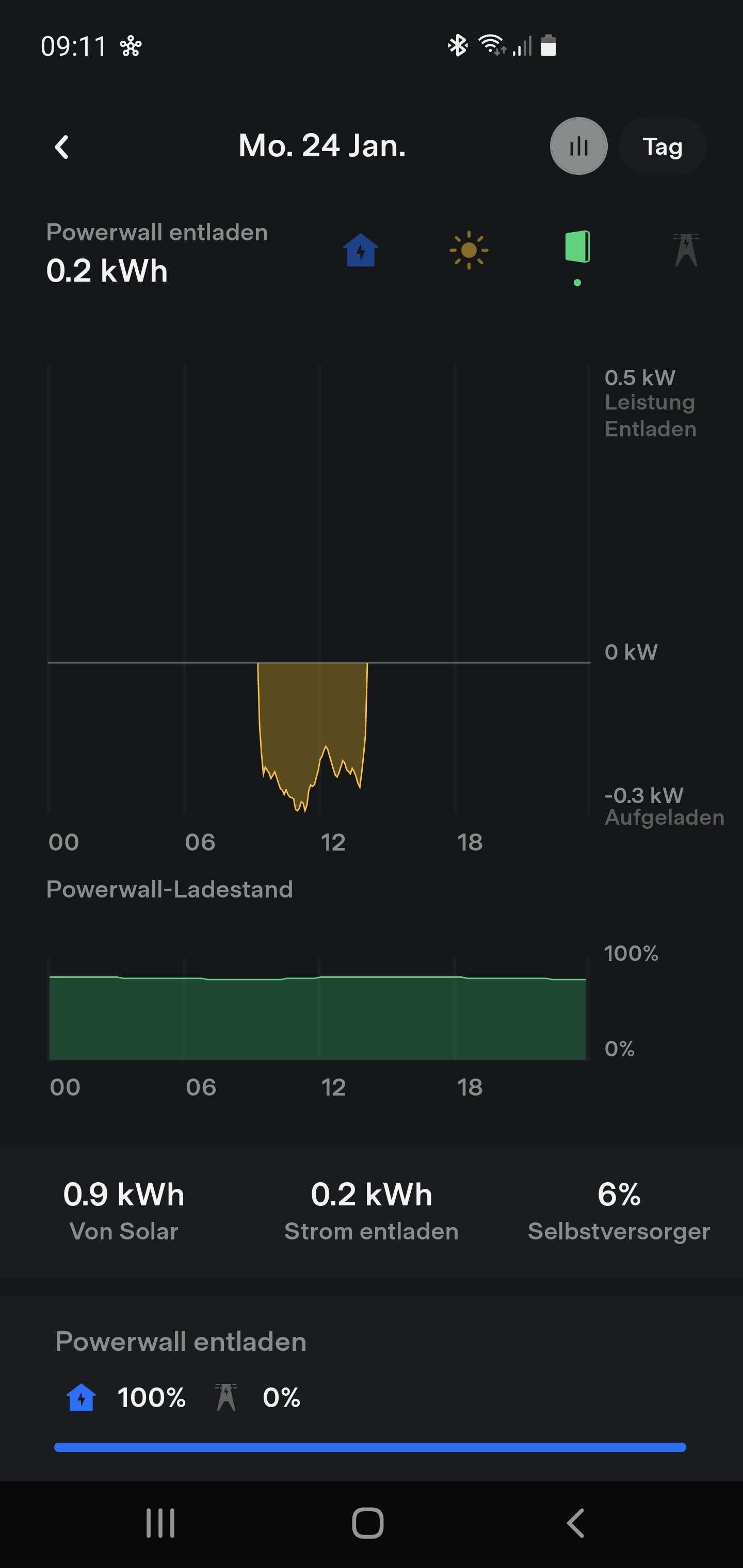

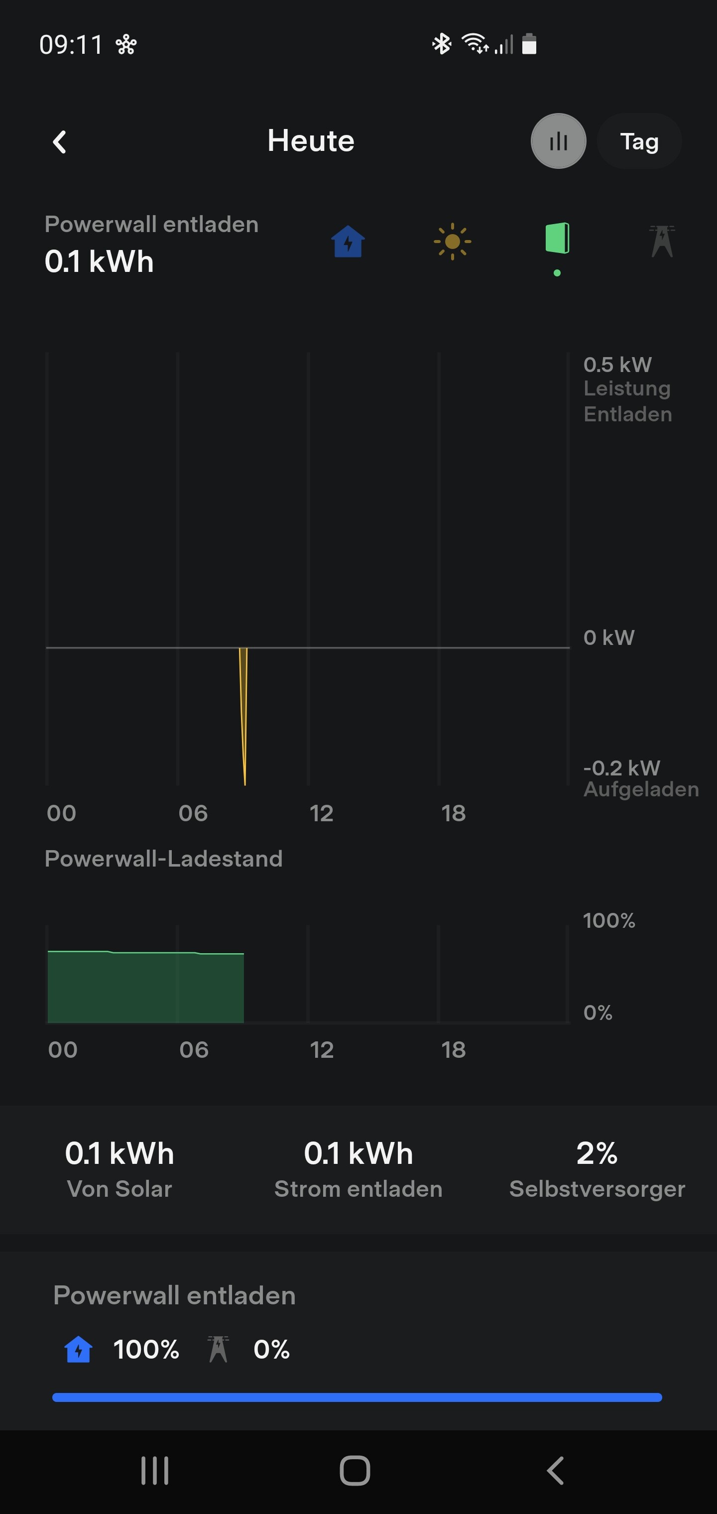

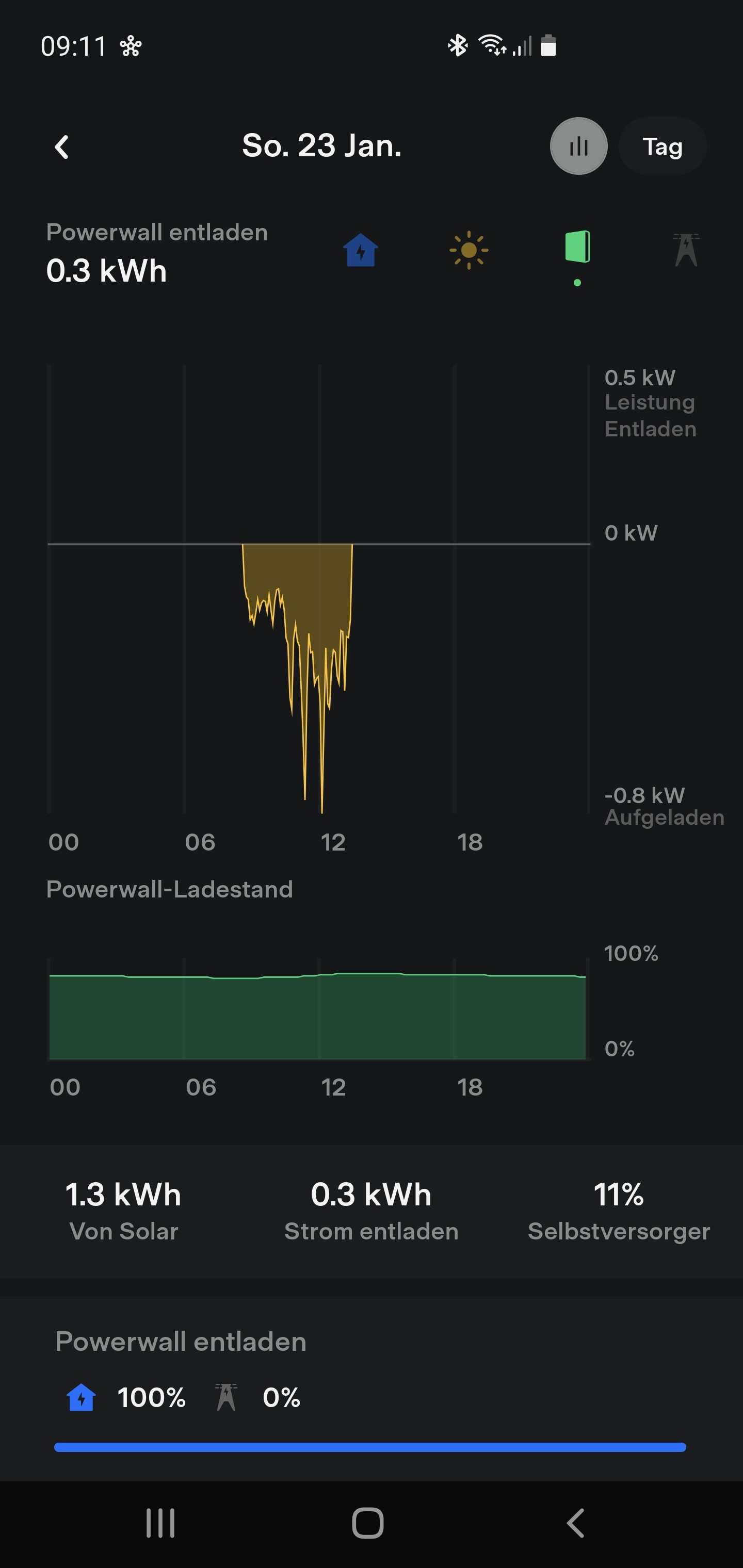

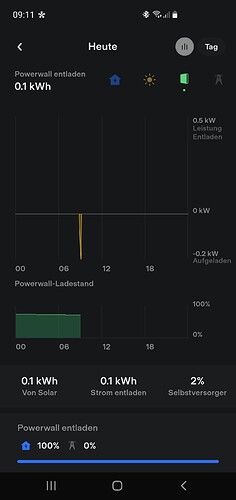

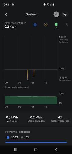

Im der Grafik (Diagramm) sieht man beim genauen Hinsehen die kontinuierliche Abnahme des SOC, während insgesamt sogar 0.8 bzw 0.3 kWh sogar nachgeladen worden sind.
