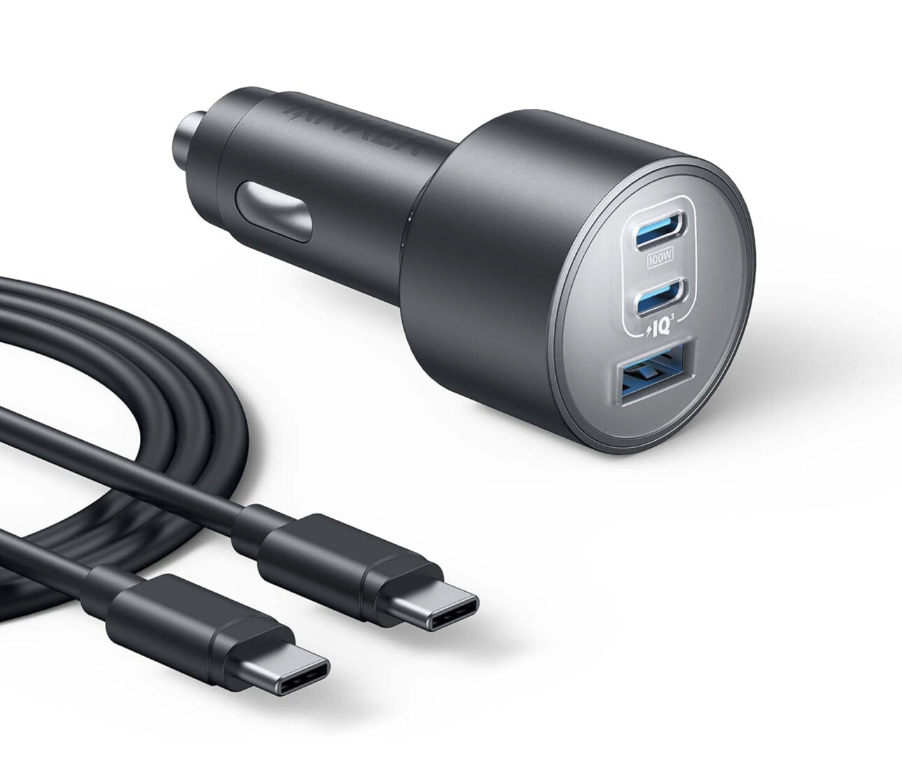

Moin zusammen, ich habe ein Model 3 aus 2022 und die vier USB-C Ports sind nicht sehr leistungsstark (3 A * 9 V = 27 W). Dadurch kann ich meinen Laptop (Arbeit, Fujitsu-Siemens, 65 W) nicht laden.
Ich suche einen bewährten Adapter, der von den Maßen in den 12 V Anschluss der Mittelkonsole Pre-Highland passt und min. 50 W Leistung hat. Er sollte nicht aus der günstige Reihe kommen, welche bekannte Temperaturprobleme hat und schmilzt.
Im Auge habe ich den Anker 167,5 W, da ich großer Anker-Fan bin:
Passt dieser in die Konsole oder gibt es einen anderen Tipp?

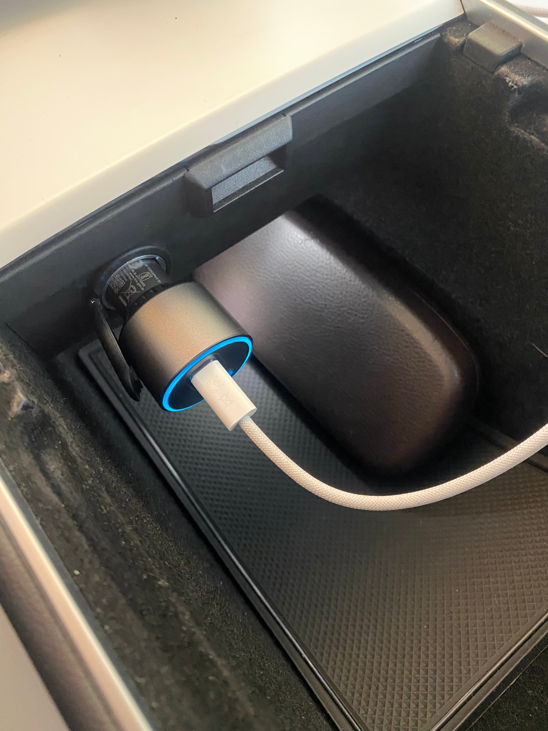

Ich kann zumindest beim Punkt Passform helfen. Aktuell nutze ich diesen Adapter ( Syncwire 60W Zigarettenanzünder USB C & USB Auto Adapter Super Mini Ganzmetall KFZ Ladegerät USBC Kompatibel mit iPhone, Samsung, Huawei, Xiaomi, Google Pixel - Schwarz: Amazon.de: Elektronik & Foto ), der aber Deine Anforderungen von 50W nicht erfüllt. Es gibt ihn aber - baugleich und komplett aus Metall - in einer 90W Variante ( SYNCWIRE 90W Zigarettenanzünder USB C & USB Auto Adapter Super Mini Ganzmetall KFZ Ladegerät USBC Schnellladung Kompatibel mit iPhone 17 16 15 14 13 Pro Max, Google Pixel, Samsung: Amazon.de: Elektronik & Foto ). Preislich so, dass man das vermutlich mal ausprobieren kann. Passform ist ideal und funktioniert, selbst wenn man da in der Mittelkonsole noch einen Einsatz drin hat.
Edit: Ich sehe gerade, der verteilt die 90W auf zwei Anschlüsse. Kann sein, dass das dann doch nicht reicht. :frowning:
Danke Timo, gucke ich mir an :slight_smile:
Habe mir den Anker jetzt gekauft und der passt ganz gut, das Einlagefach der Mittelkonsole muss aber natürlich raus. Das Macbook zieht aktuell 87W, mit dem normalen Netzteil habe ich um die 120W.
Danke für den Anstupser! Genau den habe ich nun auch im Einsatz :slight_smile:
Lädt super :+1:
