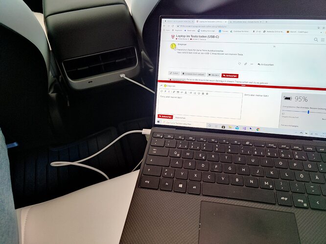

Mein XPS13 lädt nicht an den USB-C Anschlüssen von meinem Tesla.
Er hat ja auch nicht behauptet, dass der Tesla das XPS laden würde, sondern „Schwachsinn“ :wink:
Sorry aber meiner lädt wenn auch sehr langsam

Habe nur dünne Kabel hier probier nächste Woche mal dickeres Kabel.
Und wichtig nicht den von Dell mitgelieferten Adapter auf USB Typ A verwenden.
dickes Kabel Typ C auf Typ C.
