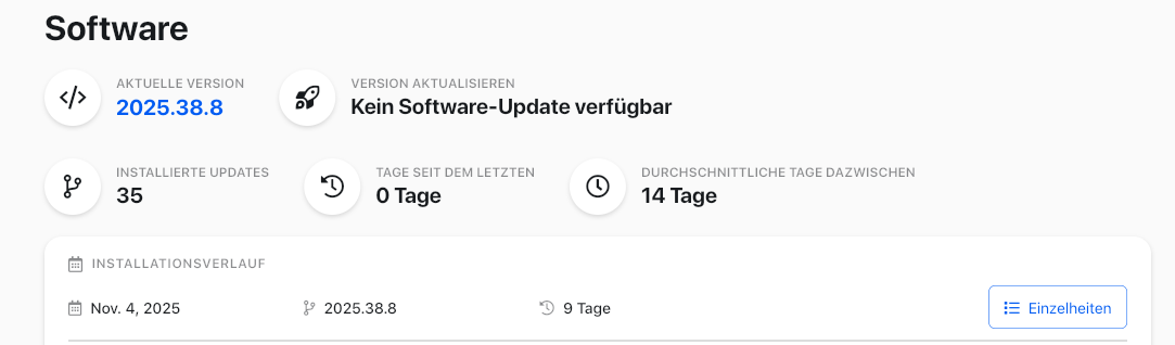

Die 2025.38.8 kam gerade und ist installiert.
Laut Release Notes nur „kleinere Fehlerbehebungen“.
Mal schauen was in dem Geschenk drin ist.

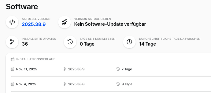

2025.38.9 kam gerade rein .
Diese Version enthält kleine Verbesserungen und Korrekturen.
Ich habe keine Verbesserung / Verschlechterung bemerkt.
… gerade installiert.

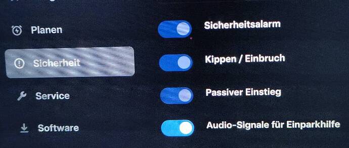

Seit einiger Zeit kann ich u.a. „Kippen/Einbruch“ nicht mehr ausschalten, weil dieser (und weitere) Schalter ausgegraut sind:
Liegt es an der Softwareversion (2025.38.8), ist es ein spezielles Problem der „alten“ MS (Raven von 2019) oder habe ich etwas Hinderliches eingeschaltet (Wächtermodus ein/aus bereits probiert). Da ich morgen wieder auf die Fähre muss, bin ich für jeden Hinweis dankbar
Schalte bitte mal die Funktion „Wächtermodus beim Parken automatisch ein“ unter Sicherheit aus.
Herzlichen Dank, das war die Lösung. Nun kann ich morgen das Auto während der Überfahrt verlassen, und auch der nächste Reifenwechsel wird deutlich entspannter.
