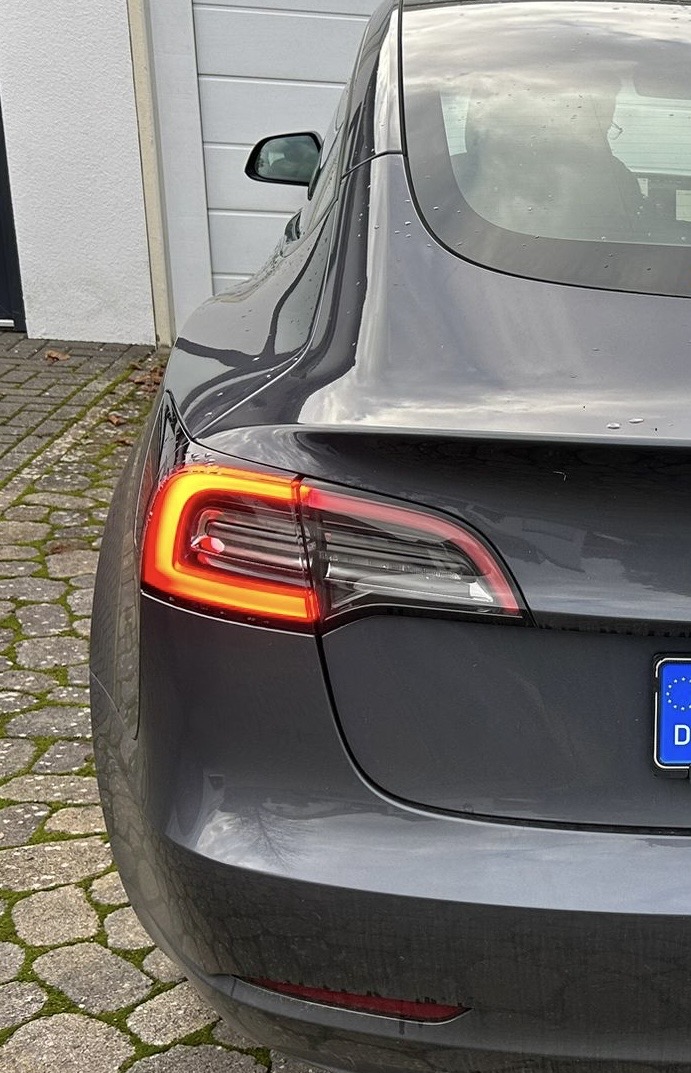

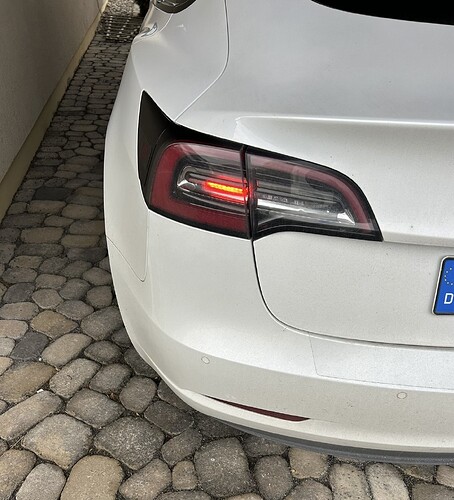

wir fahren ein Model3 SR EZ09/21 und eines EZ12/22.
Die Ansteuerung der Bremsbeleuchtung ist unterschiedlich.
Gab es da mal einen Wechsel oder wird eines der beiden falsch angesteuert ?
weiß=09/21, grau=12/22

Ich müsste jetzt mal rausgehen und nachschauen, aber müsste es nicht eigentlich so sein, dass die „Umrandung“ (und zwar die komplette) als Schlussleuchte dient und der innere „Balken“ als Bremsleuchte?
KF
Die Rückleuchten wurden Ende 2021/Anfang 2022 entsprechend auf das C bei den Bremslichtern umgestellt.
Hierbei wurde auch der Blinker etwas größer.
Beides ist korrekt und der Version geschuldet.
Jepp, hat sich geänderrt.
Sieht man hier https://www.youtube.com/watch?v=tfqHx1vige0&t=241s sehr schön.
ist auch denke ich besser geworden, bessere Erkennbarkeit → höhere Verkehrssicherheit!
Bei unserem von 05/2023 ist es jedenfalls wie bei eurem grauen.
Da leuchtet auch das Hufeisen fürs Bremslicht.
Das Abblendlicht leuchtet dann noch als Verlängerung zusätzlich auf der Leuchte der Kofferraumklappe.
