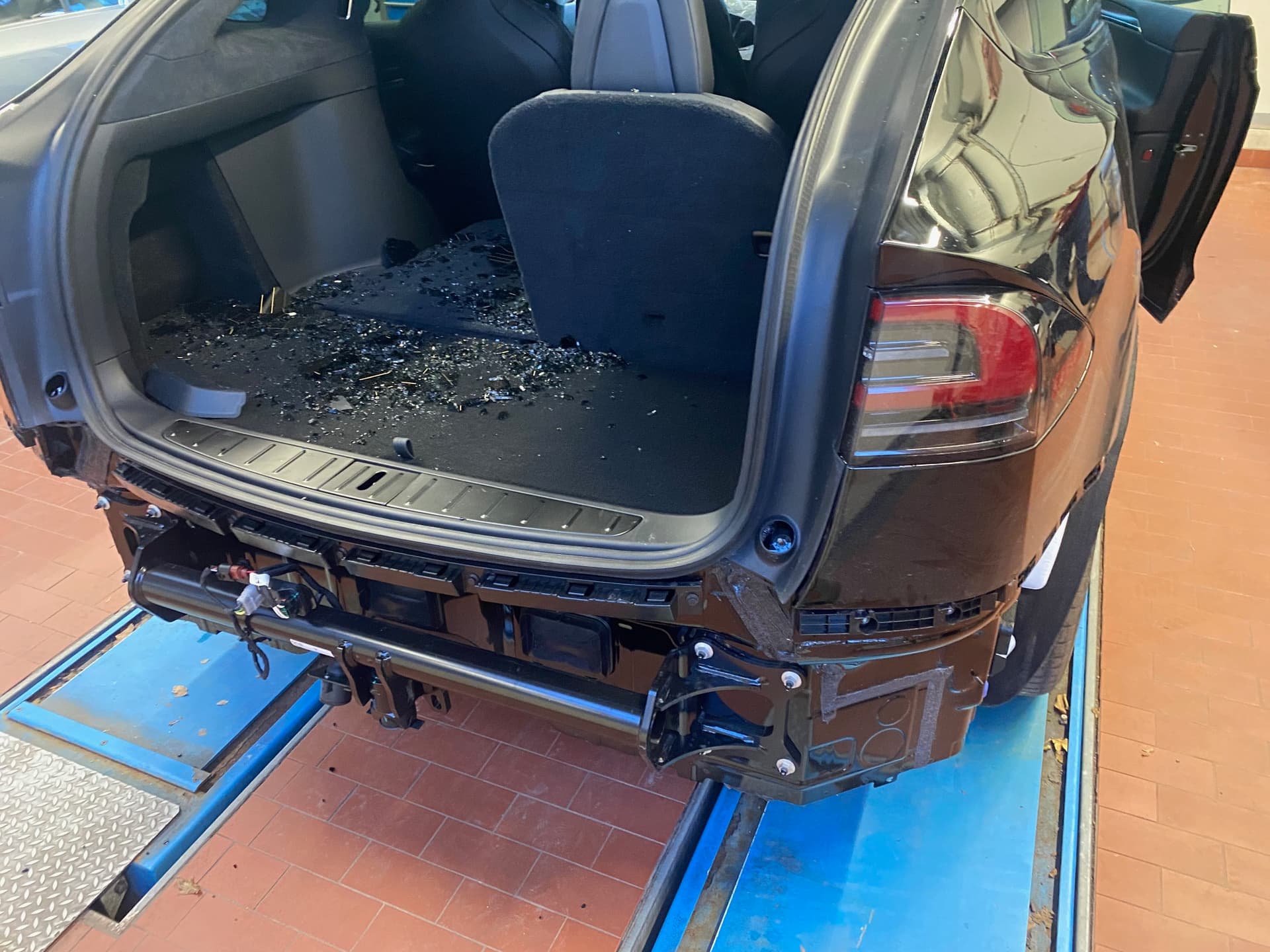

Die Scherben sind übers ganze Auto gewandert und neben den offensichtlichen Sachen ist das Hintere Seitenteil gerissen.
Und beim Abtransport haben sie trotz hinweisen noch eine Felge kaputt gemacht.

Der Schaden ist meist grösser, da sich die Kraft auf einen kleineren Punkt konzentriert. Sieht man nur weniger auf den ersten Blick.
Bei dem Foto überlege ich mir aber in Zukunft die AHK zu montieren, wenn ich Passagiere in der dritten Reihe habe. Für diese könnte es vorteilhaft sein, wenn die Kraft etwas weiter unten absorbiert wird.

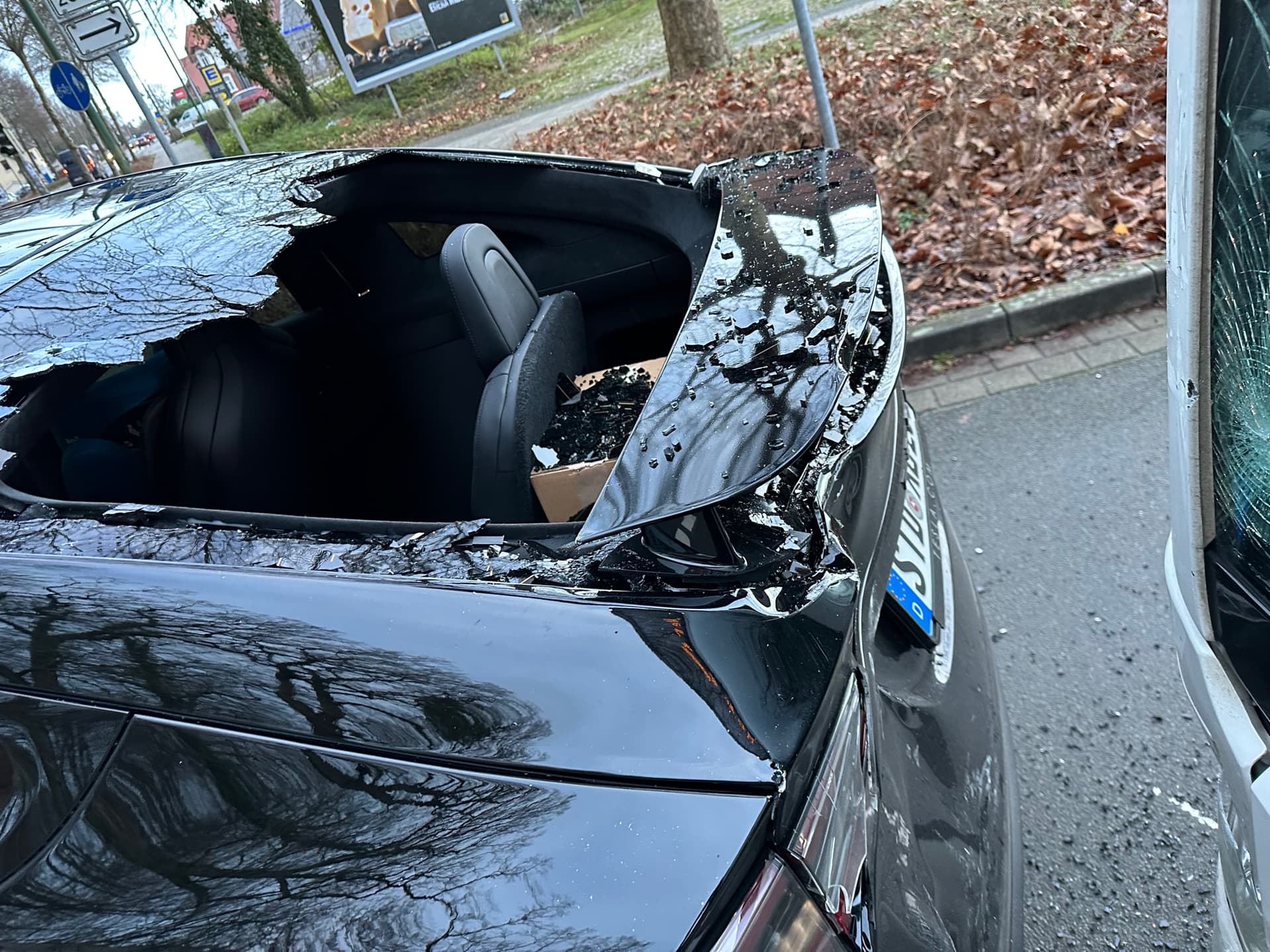

Wir Stande an einer Kreuzung und ein Bus von hinten hat gepennt und ist reingezimmert. Der war nicht mega schnell aber ein ordentlichen Satz haben wir gemacht.
Unten hat es den Bus eher getroffen als den plaid nur oben seine A Säule hat die Kofferräum Klappe erwischt die wie ich vermute die Kraft entsprechend im Rest des Autos verteilt hat.

Falsch, der Schaden ist meist kleiner, da sich die Aufprallkraft auf den kompletten Querträger der Anhängevorrichtung verteilt. Dabei ist es fast unerheblich ob der Kugelkopf montiert oder ausgefahren worden ist.
Die Zugvorrichtung selbst ist am stabilsten Teil des Fahrzeuges den Längsträgern massivst verschraubt, gut an den Bildern mit je vier dicken Schrauben an jeder Seite verbaut, ein inverser Bullenfänger hinter der Heckschürze.
Die serienmässigen AHK Vorbereitungen verleihen den Plaid Modellen zusätzliche Seitensteifigkeit ähnlich wie eine Domstrebe im Vorderwagen; nicht ganz dumm von Tesla - der Kunde kauft dann nur noch den Kugelkopf und es muss wenig umgebaut werden.
Im übrigen legt Tesla selbst beim Modell 3 einen LKW Standard hinsichtlich Bauweise der Karosse an, lt. Norm haltbar für mindestens 1 Mio Meilen. Auch ein damaliger Kaufgrund für das Fahrzeug, die regelmäßigen 5 Sterne in den Crashtests sprechen für sich, ebenso dass eine Familie in Kalifornien einen 70 Meter Absturz von einer Klippe überlebt hat; steht natürlich kaum in der Tesla Bashing Presse - immerhin die halbe Fallhöhe des Ulmer Münsters mit dem höchstem Kirchturm der Welt.
Schätze der Bus war zwischen 20 und 30 km/ h unterwegs; eher gegen 20 aber das wird ein Blick auf den Fahrtschreiber beweisen, zudem kann es gut möglich sein, dass er bei der Vollbremsung auf der Vorderachse tief eingetaucht ist und der Heckklappe einen ordentlichen „Dänemann“ verpasst hat.
Den Schaden würde ich über 30 bis 40 TEUR schätzen, aber die Hauptsache alle sind wohlauf, es sieht schlimmer aus als es ist, vor allem durch die Scherben - ist aber Sicherheitsglas trotzdem hätte mir mal so ein 6 cm langes Stück mal fast die Sehne durchtrennt - trotz Sicherheitsglases (war ein Randstück der Verklebung).

Doof ist das er den über dem rohrträger getroffen hat und somit die gesamte Kraft ins Dach gegangen ist.
