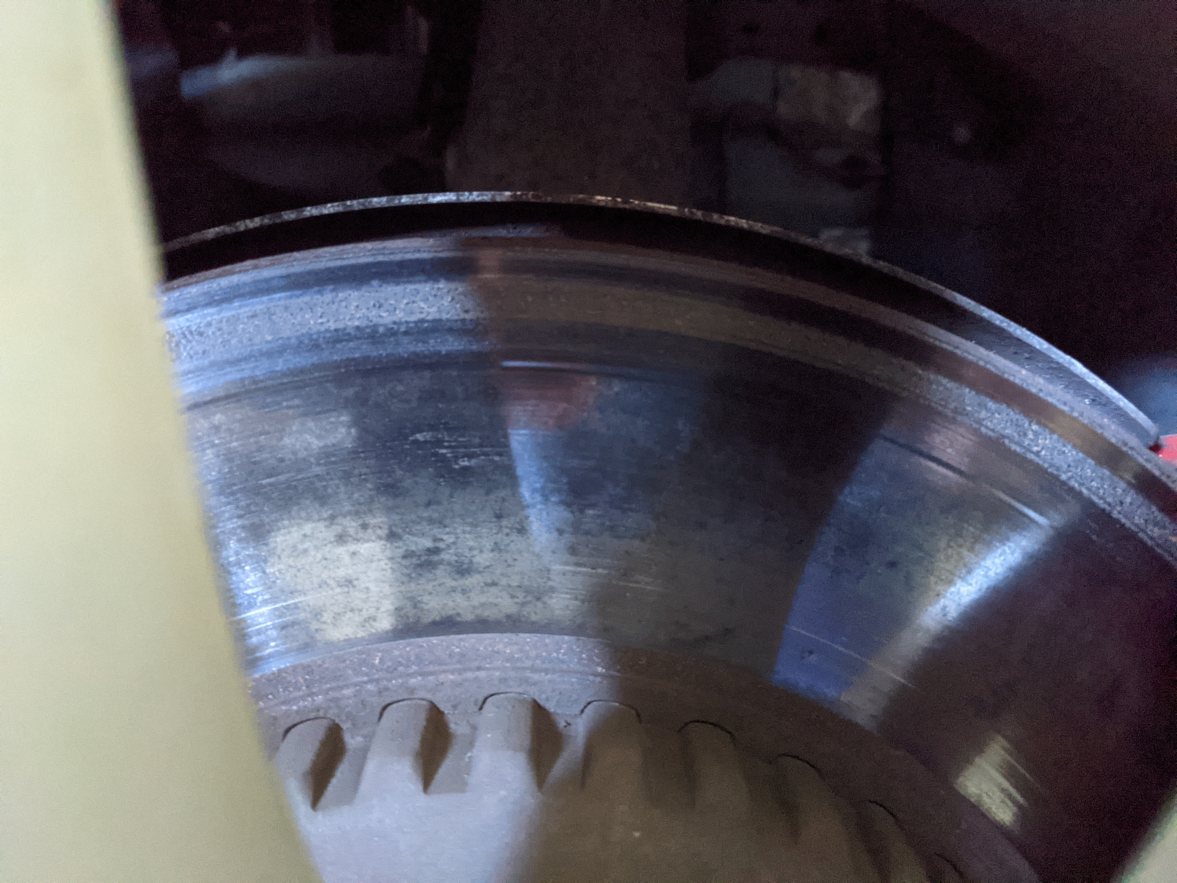

Ich bin natürlich kein Mechaniker, meiner Meinung nach aber ja. Ich redete ja mit 4 verschieden Werkstätten meistern welche sich die bremsen anschauten & diese sagten ebenso, niemals vom zu wenig bremsen. Nach 100-150k km kann es sein, ja, aber nicht nach unter 20k km. Zumal es bei mir 0 sinn ergibt dass es wegen zu wenig bremsen ist. Und genau deswegen kontaktierte ich auch die Rechtsschutzversicherung, da ich mich etwas ver…scht fühle

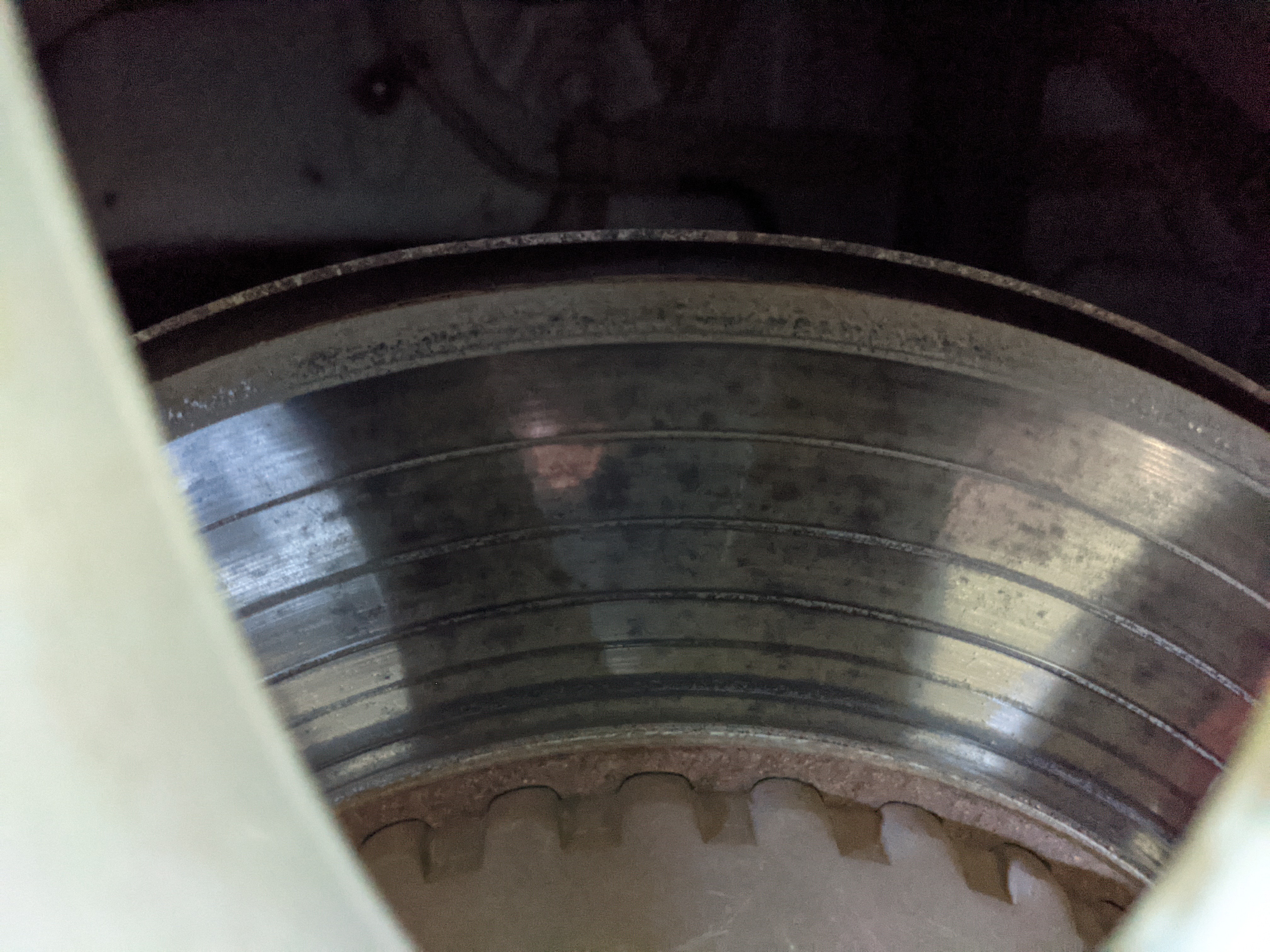

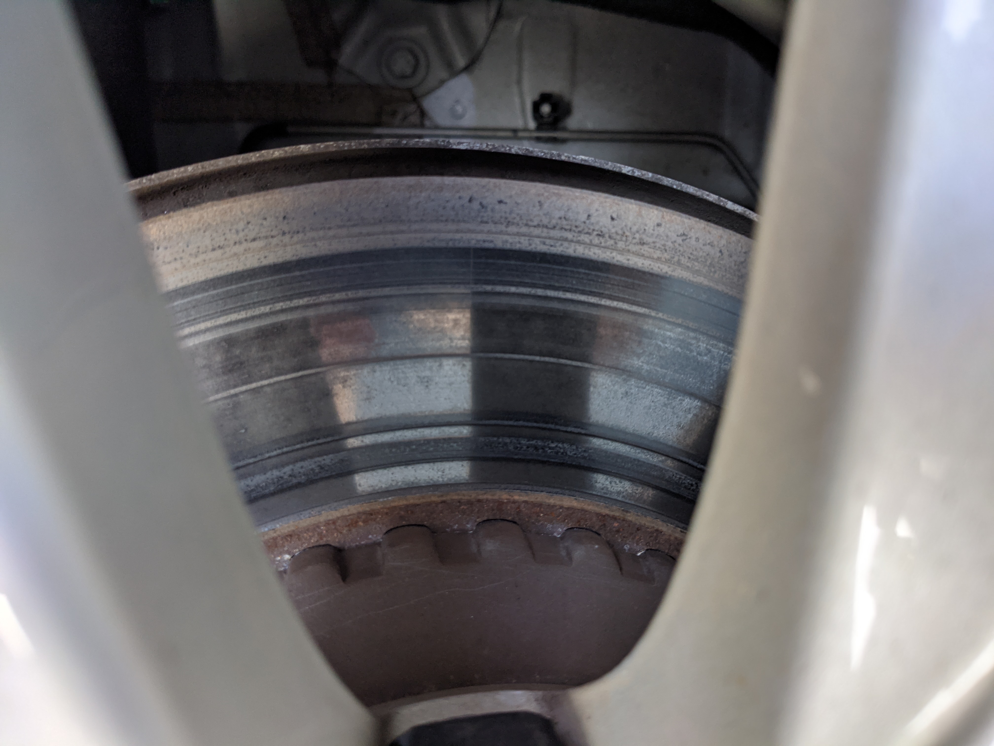

Meine Scheiben sahen genauso aus, wie auf den Bildern von Enno.

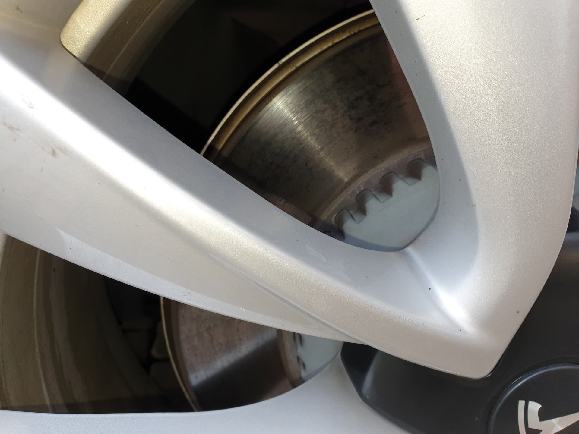

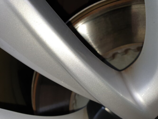

Model 3 P, 9/2019, 30.000 km
1 Jahr Laternenparker, 2. Jahr Carport
regelmäßig als Instruktor mit dem Tesla auf der Rundstrecke (Salzburgring, Red Bull Ring), Bremsscheiben danach stets blau
Im Alltag One Pedal Driving, trockenbremsen nach jedem Waschstraßenbesuch
Fahrzeug nicht eingebremst
Keine Rillen, hinten geringe Spuren von Rost ganz außen.
Vorne:
Hinten:

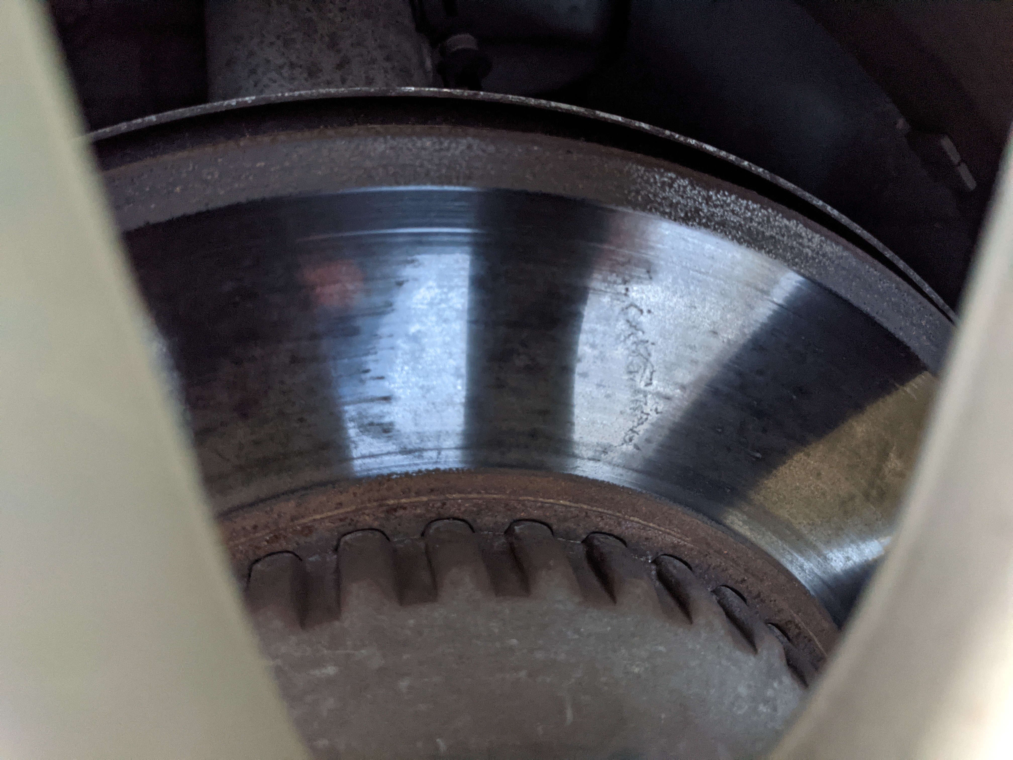

  • Laternenparker
  • Gelassen
  • Reku wann immer es geht
  • nicht eingebremst
Den Zustand meiner Bremsen sieht man hier:
Was sind die Ursachen von Schlieren an Bremsscheiben?
Folgendes fällt mir adhoc ein:
  • Rekumodus ist auf Standard: dadurch werden die Bremsen kaum genutzt => die Bremsbeläge rosten und verursachen Schlieren. Abhilfe: Rekumodus auf reduzieren? Erfahrung bitte hier posten.
  • Bremsbeläge sind von schlechter Qualität => gröbere Partikel verursachen Schlieren. Abhilfe: Bremsbeläge austauschen? Erfahrungen sind vorhanden: Ergebnis: positiv!
Reku und dadurch wenig bremsen. Wenig benutzung, Verglasung, Durchfeuchtung, Punktuelle Reibung —> Riefen
Materialqualität ist ein riesiges Thema. Die Scheiben rosten im zeitraffer wie ich es nur von den günstigsten China Billigbremsscheiben von ebay kenne. Normal ist das nicht.
Nur weil „Brembo“ draufsteht heißt es noch lange nicht, dass es auch qualität ist. Auch brembo hat verschiedene Qualitätsstufen.
Die ABS Beläge scheinen wirklich zu helfen aber so richtig werden wir das erst im Winter sehen. Bis jetzt bin ich positiv überrascht. Wahrscheinlich haben die einfach einen höheren kaltreibwert und eine passendere Zusammensetzung zu den Brembo Scheiben.
