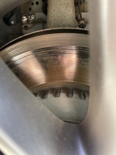

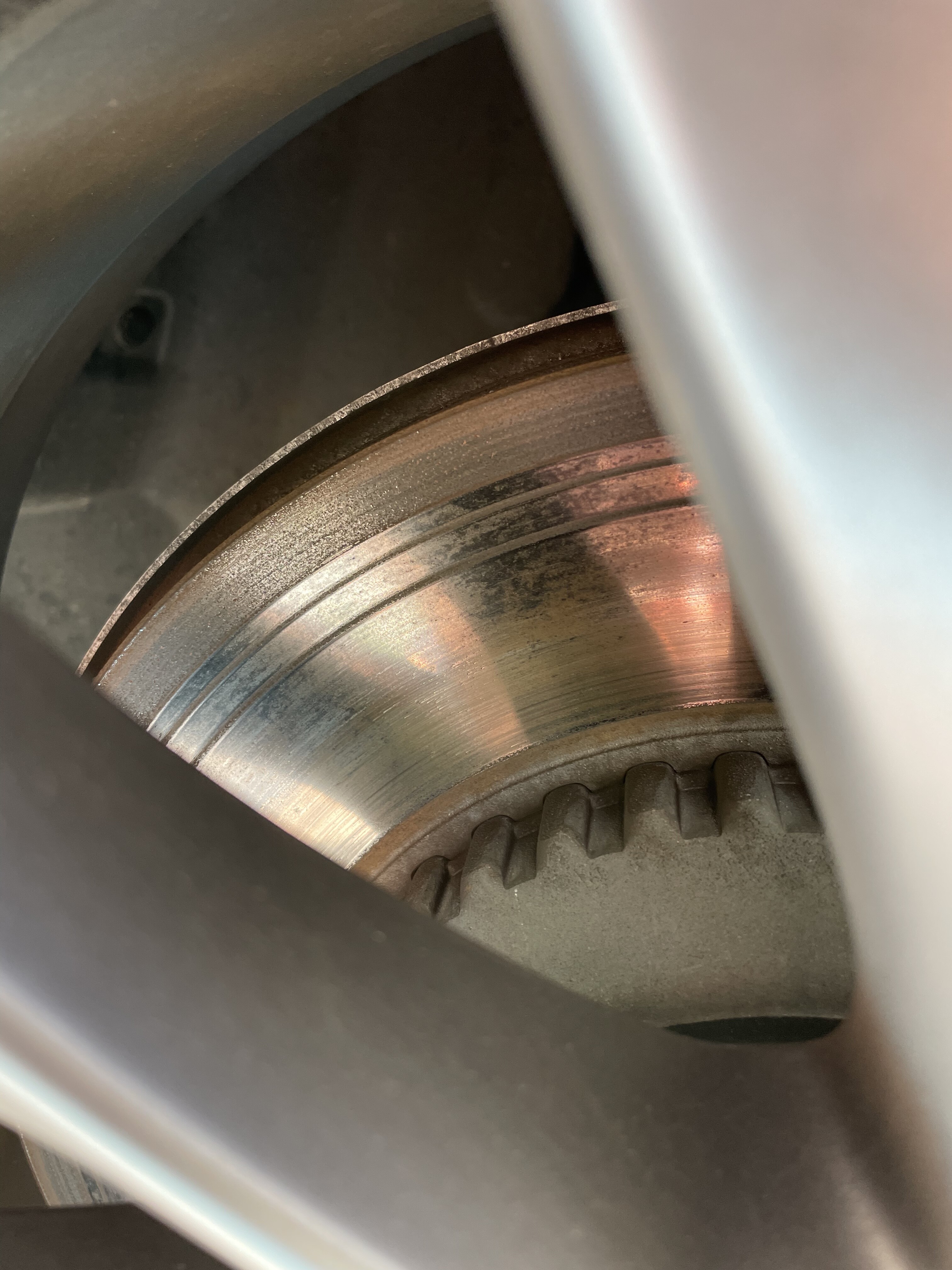

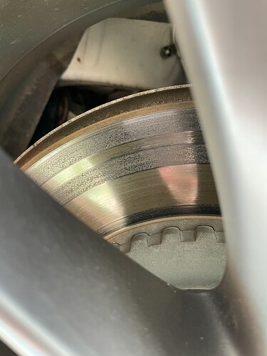

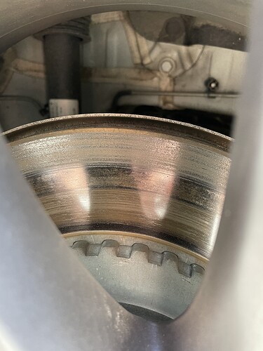

Hab heute auch mal bei mir nachgeschaut. M3P 2021 Dez 20 abgeholt.
Ich habe 13t km auf der Uhr und ca. 210kw Verbrauch. Ich nutze das One-Padel-Fahren, bremse aber auch regelmäßig.
Wenn ich den Thread richtig lese, dann hab ich das Problem auch. Ist das nicht nur ein optisches Problem? Oder bremst die Anlage dadurch schlechter?

Ja was soll man sagen dazu, ich muss echt sagen ich bin eigentlich im großen u ganzen mit dem auto sehr zufrieden. Ich hatte aber schon so viele Probleme mit Tesla selber, mit den mitarbeitern, wo ich gesamt locker schon über 1200km unnötig hin und her gefahren bin so dass es mir jetzt wirklich endgültig reicht, ich die zeit mit meinem M3P noch bestmöglich geniese & danach keinen tesla mehr nehmen werde
Nein ist leider nicht nur optisch. Ich würde mit meinem jetzt nach 20k km und 18 monaten kein pickerl bzw tüv mehr bekommen laut gutachter. Wobei ich sagen muss, meine rillen sind um einiges tiefer, wird bei dir evtl ja auch noch um einiges tiefer
Das sieht richtig mies aus!
Ja, sehr traurig. Bei mir kam mal der Kommentar „wir zahlen das nur, wenn es über einen Anwalt kommt“… In meinem Fall hatte ein Anwalt dann gar nicht schreiben müssen, aber ich hatte schon das Gutachten (s.o.) in der Tasche und das ist eindeutig. Damit war das Thema erledigt und sie haben vorher freiwillig eingelenkt.
Sehr sehr schade, was Tesla da abzieht. Ob der Elon das wohl gut findet? Vermutlich nicht…
