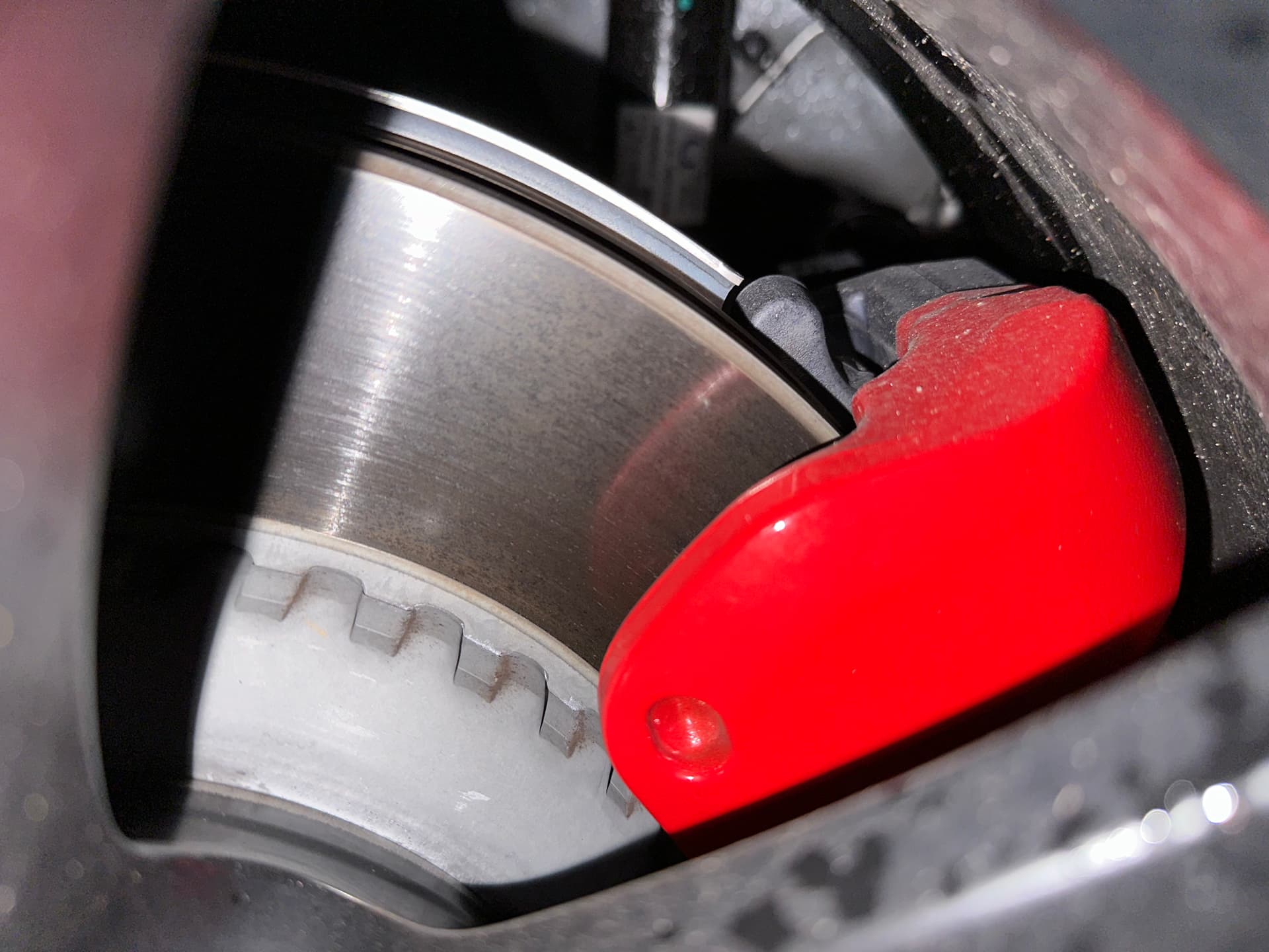

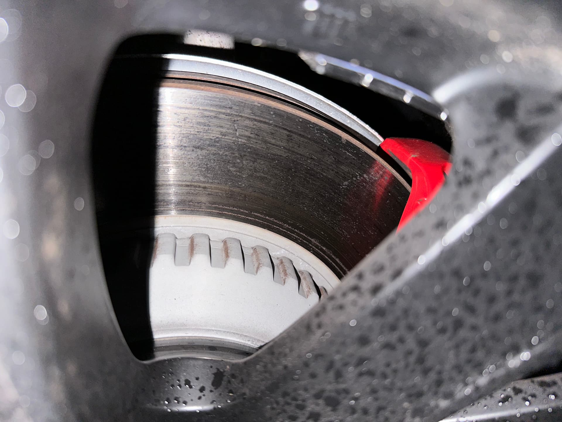

fahre ein M3P aus 07/2023 mit knapp 7000 km runter. Hatte eigentlich immer versucht zwischendurch mal die Bremsen sauber zu Bremsen, aber war letztes Wochenende im Skigebiet und danach sahen die Bremsen fürchterlich aus.
Habe gerade eben mal den Bremsen Reinigungs Modus aus dem Service Mode gemacht (mir ist jetzt ganz schön übel
Und so sehen meine Bremsen nun aus:
Vorne
Hinten
Ich denke die sehen jetzt wieder ganz in Ordnung aus, vorne sehe ich noch ein paar Riefen.
Mein Auto steht bei Wind und Wetter draußen, ich denke nach kurzer Zeit wird es wieder schlechter aussehen.
