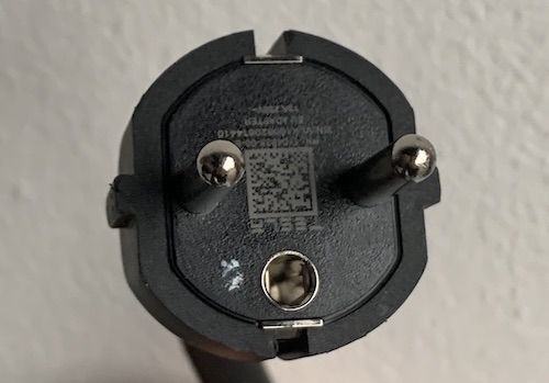

Hier ein Foto von meinem Stecker der beim Model 3 dabei war, der hat einen massiven Metalleinsatz, nur die Ummantelung außen ist noch Gummi. Da schmilzt so schnell nichts. Außerdem hat er heute tatsächlich einen Sensor verbaut.
Es ist also unangebracht mit einem solchen Foto des alten Ladegeräts hier Ängste zu schüren.
