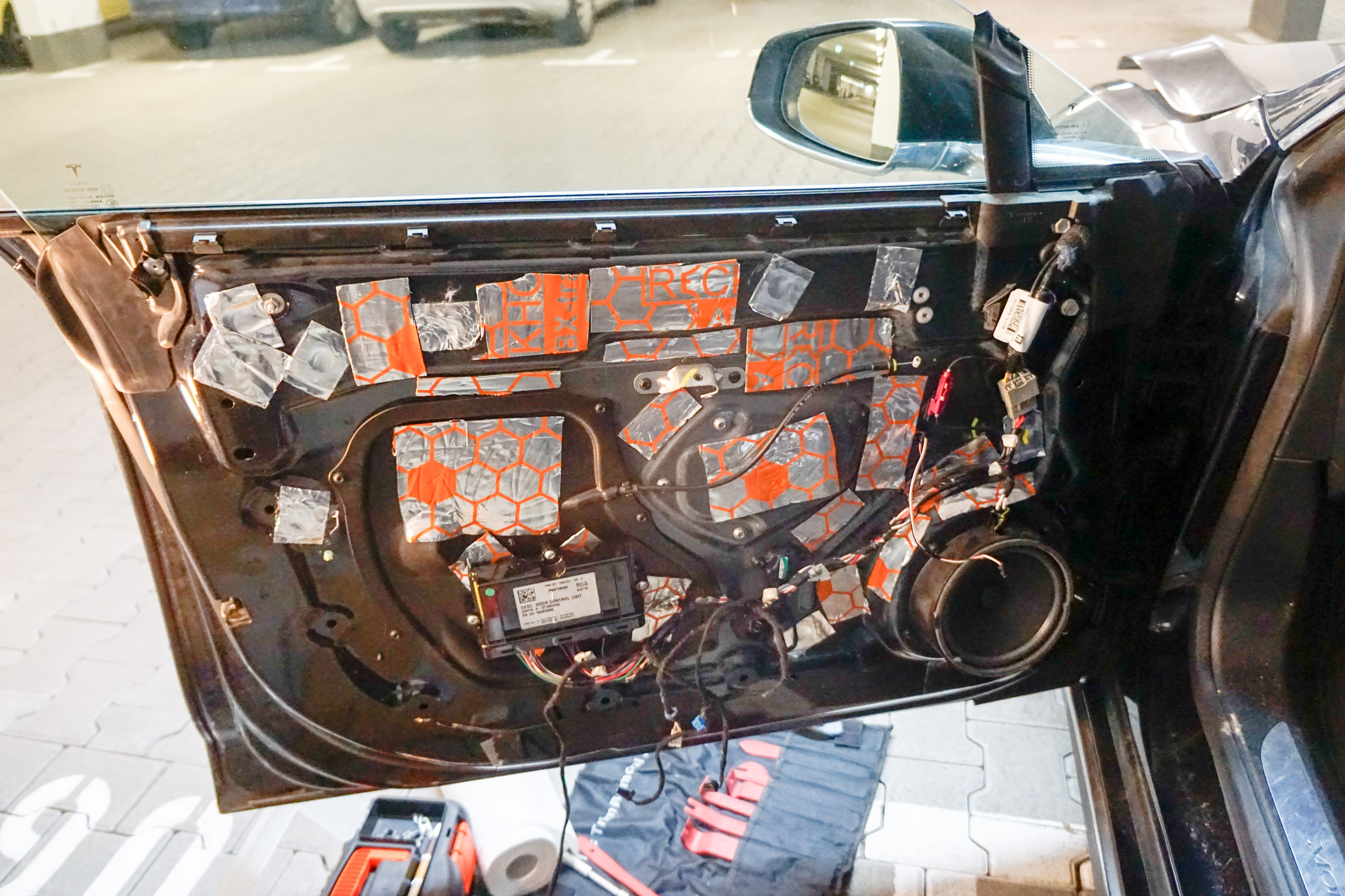

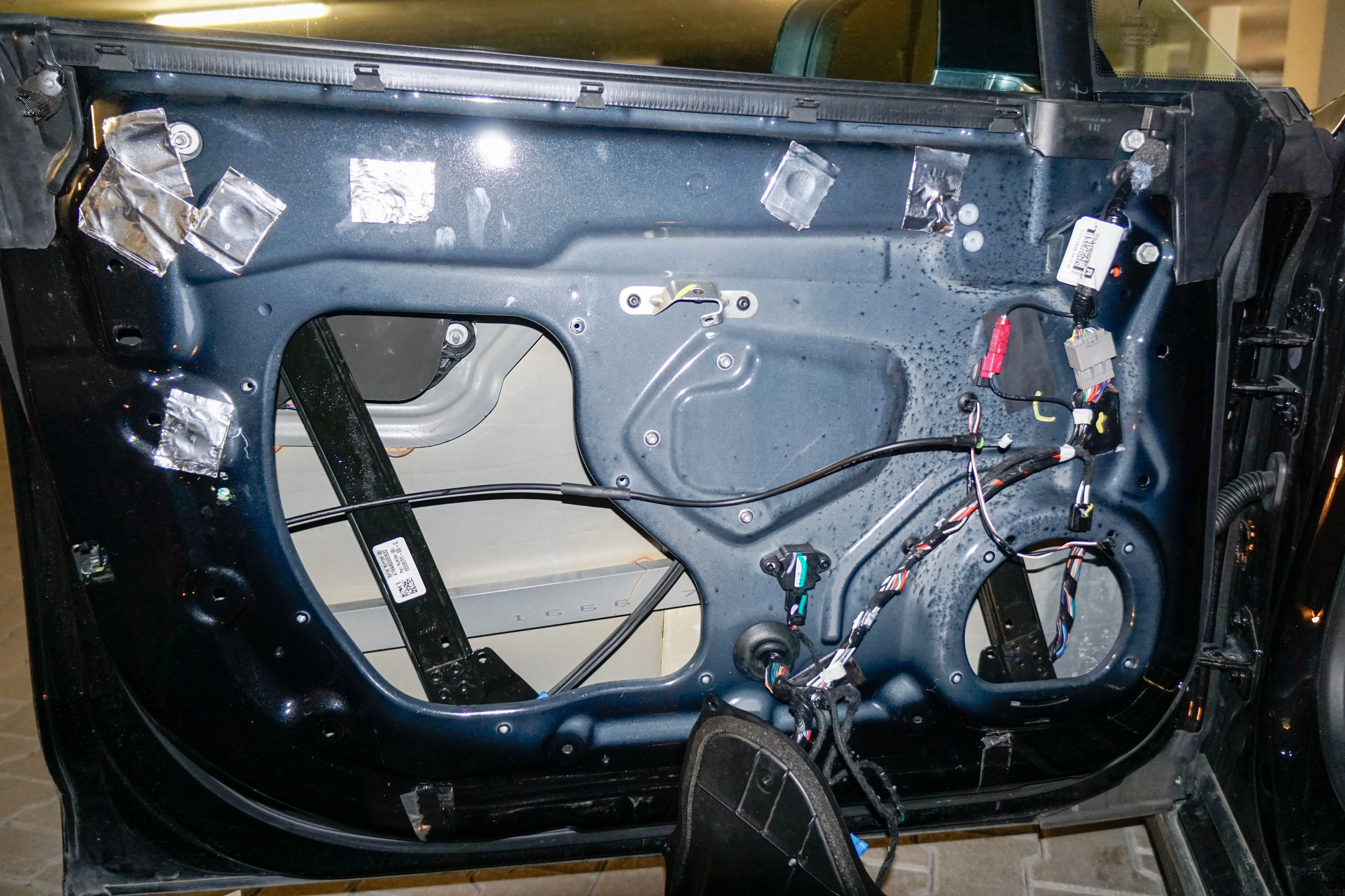

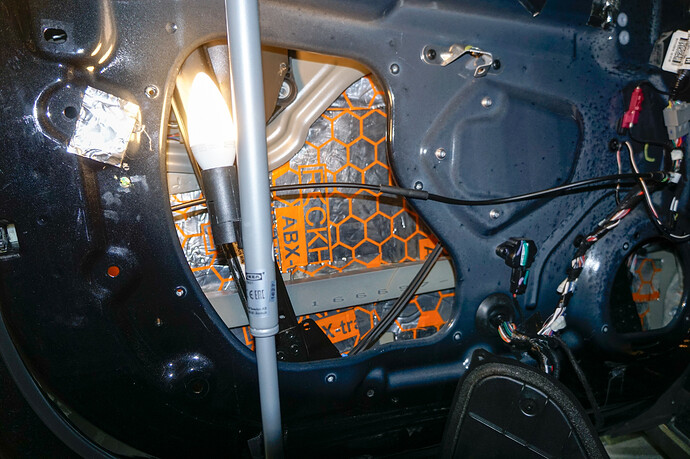

Ich habe auch mal meine Türen gedämmt, Unterscied ist wirklich hörbar, nun kommt mehr krach aus dem Kofferraum bereich xD!
Habe aber evtl auch ein bisschen übertrieben, bin 3 lagig im bereich der Lautsprecher gegangen, und habe das Innenblech auch gedämmt.
Habe übrigens 7 Stunden gebraucht für alle 4 Türen :open_mouth:
Als nächstes kommt der Kofferraum, mal schauen was das noch so bringt. :slight_smile:
Noch kurz zur Fahrakustik: laut APP nun ca 5-10db leiser. Hört sich allgemein auch etwas tiefer an und daher angenehmer, hoffe aber das mir das nicht nur so vorkommt, sondern auch tatsächlich so ist.

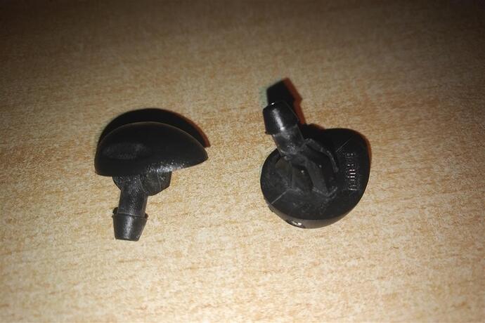

Um diesen alten Thread mal kurz aufleben zu lassen … oder vielleicht auch fuer laenger … ich wollte ebenfalls die 3. Wischerdüse installieren und habe blind den genannten Artikel bestellt, aber dieser wurde ganz offenbar inzwischen geaendert, sind ja auch schon fast 2 Jahre vergangen, naja hab nicht aufgepasst und angekommen ist das hier:
Kann mir jemand den Link zu den korrekten Düsen nennen? DANKE!
