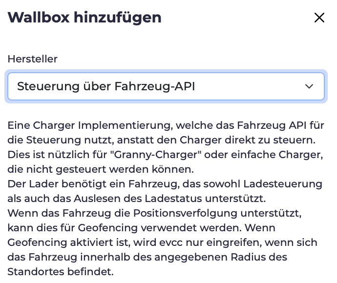

Stand doch da. Über die Tesla API, also durch Programme, die das Auto steuern, nicht das Ladegerät / die Wallbox. Beispiele:
Das ergibt einphasig dann 230W Schritte von 0,23-1,4kW oder dreiphasig das dreifache.
