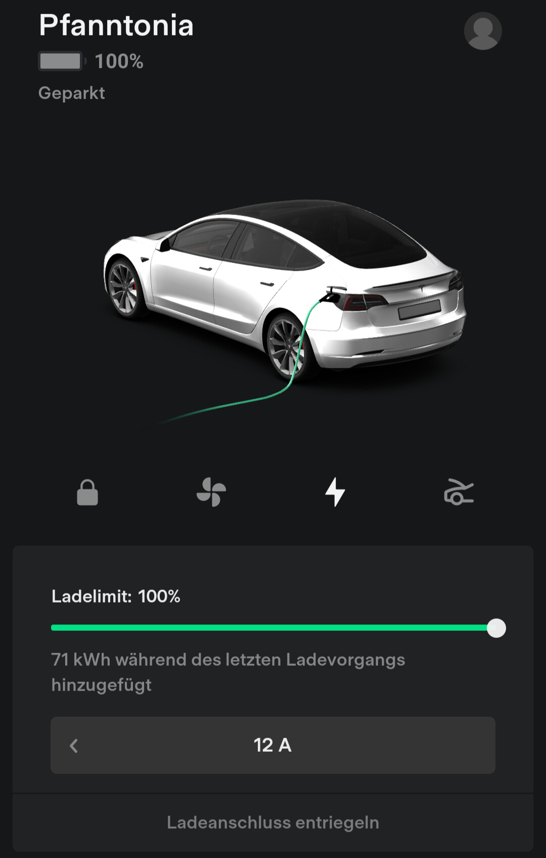

Heute Morgen mit 1% Restakku in der Firma punktgelandet, eben kam die Meldung dass er voll ist, mit 71 geladenen kWh
Wieviel kWh das angezeigte eine Prozent waren kann ich nich sagen, aber all zuuu viel kanns nicht gewesen sein. War meine erste „Punktlandung“ - bislang, sonst fahre ich unter 20% nirgends hin :sweat_smile:.
Werde später mal nachsehen was in meinem Schein steht, glaube auch 82kWh.
LG
Louie
Die Zusammenfassung dieses Threads ist mehr oder weniger…
Schaue nicht in Feld 22 nach der Kapazität, sondern unter D.2 nach der Variante um deinen Akku zu identifizieren!

In 22 steht 82kWh, in D.2 steht E3LD.
Wenn ich 100% lade krieg ich 492km angezeigt.
(Fahre stark schwankend zwischen 15-22kWh)
Ist ein 12/21er M3P.
Sollte so passen, oder?
LG
Louie
Ja. Das klingt alles plausibel :+1:
