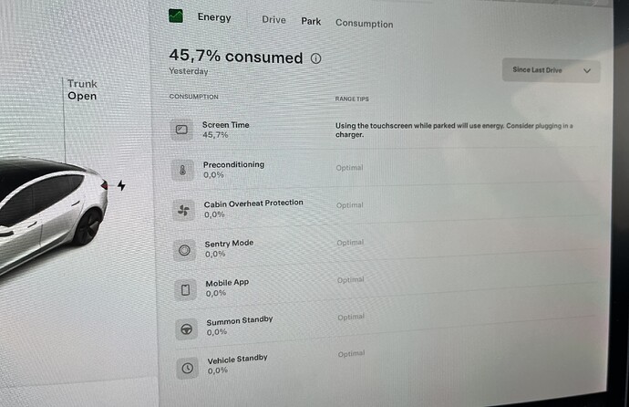

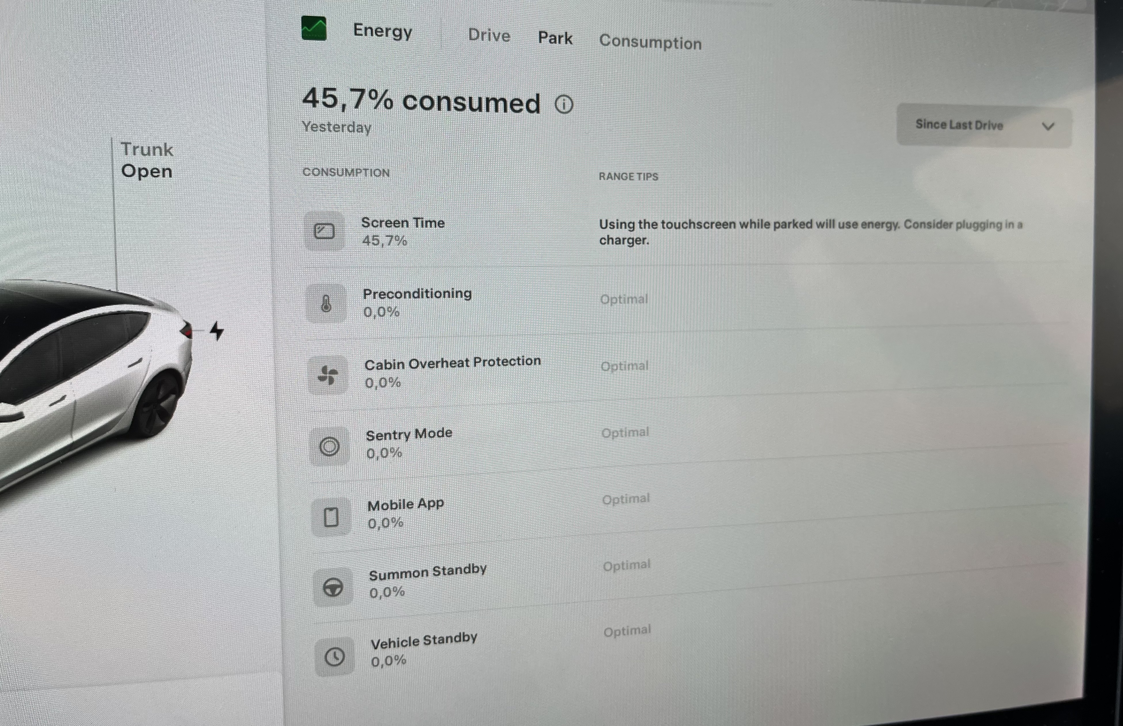

Über Nacht 47 % Akku verloren
Mein Tesla Model 3 hat über Nacht fast 50% Akku verloren.
Gestern Abens rund 70% geparkt, heute sind noch 21% vorhanden.
Sentry Mode war deaktiviert.
Hat jemand eine Ahnung war das liegen kann??
Da steht, dass dein Bildschirm 46 % gezogen hat. Bitte schließe alle Türen und Hauben deines Wagens und schließe ihn ab. Bleibt der Monitor an?
Wenn ja, dann einen Reset machen.
Wenn er weiterhin eingeschaltet bleibt, dann machst du ein Service-Ticket auf. Es können defekte Sensoren in den Sitzen oder Türen sein.
Was ist es denn für ein Model 3 genau?
BJ? Typ?
Model 3 SR aus 12 2021.
35k km ohne Probleme.
Bildschirm schaltet sich beim Abschließen aus - habe mal ein Ticket eröffnet
