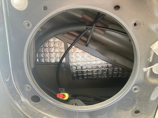

Hier Fotos von meinen Vordertüren. Beim Aussenblech scheint es ja zu reichen lediglich 40% davon mit (Alu)butyl zu zumachen. Da dies schon ab Werk gut gemacht wurde
habe ich lediglich um unteren Bereich der Türe noch etwas Alubutyl verarbeitet.
Wichtig: das vorhandene nochmal nachrollern.
Auf der Innenseite der Tür kam das Alubutyl auch nur sparsam zum Tragen:
Auf dem Foto sieht man auch den AudioCircle Lautsprecher (125W RMS), den ich bei der Gelegenheit noch nachgerüstet habe. Extra Verstärker kommt später noch…

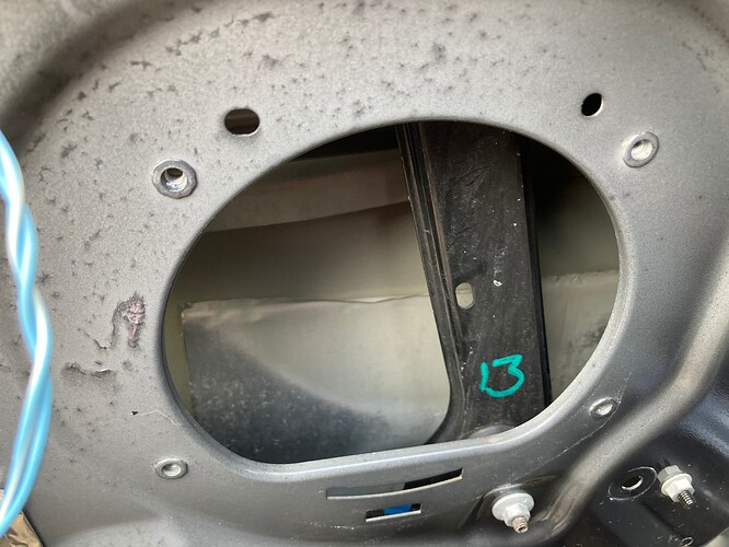

Bei den FWDs bin ich auch sehr sparsam mit Alubutyl umgegangen (Gewicht). Habe dies vor allem im Bereich des Lautsprechers verarbeitet.
„Rumfliegende“ Kabel, sprich alles was evtl. durch Vibration Geräusche erzeugen könnte, habe mich mit Fensterisolierung vom Metall ferngehalten.
Den Bereich des USS habe ich vorsichtshalber mal ausgelassen.
