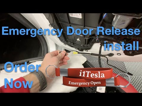

Das hier schon gesehen? Vielleicht kannst du nutzen…
Model 3 Emergency Door Install and Order - YouTube
Model Y Rear Door Safety Latch #What’s inside - YouTube

Die Videos hatte ich gesehen, uns nutze ich als Anhaltspunkt.
