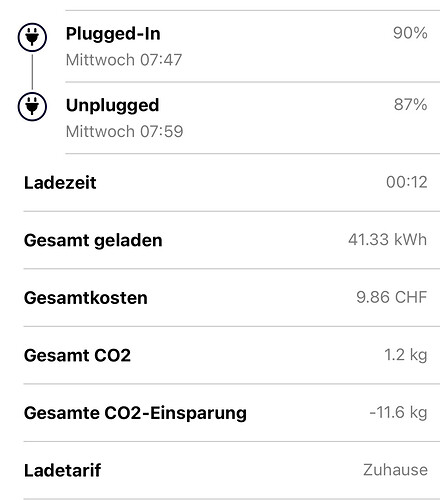

Was Anderes:
Heute Morgen Auto vorgeheizt und dabei gemäss Tronity 41.33kWh geladen.
Und das in 12 Minuten mit 2kW :slight_smile:
Wäre ja cool. Meine Schuko würde somit 206kW Leistung bringen und mein Akku wäre 1300kwh dick
Hab mal den Support gefragt, wie das zustande kommt.

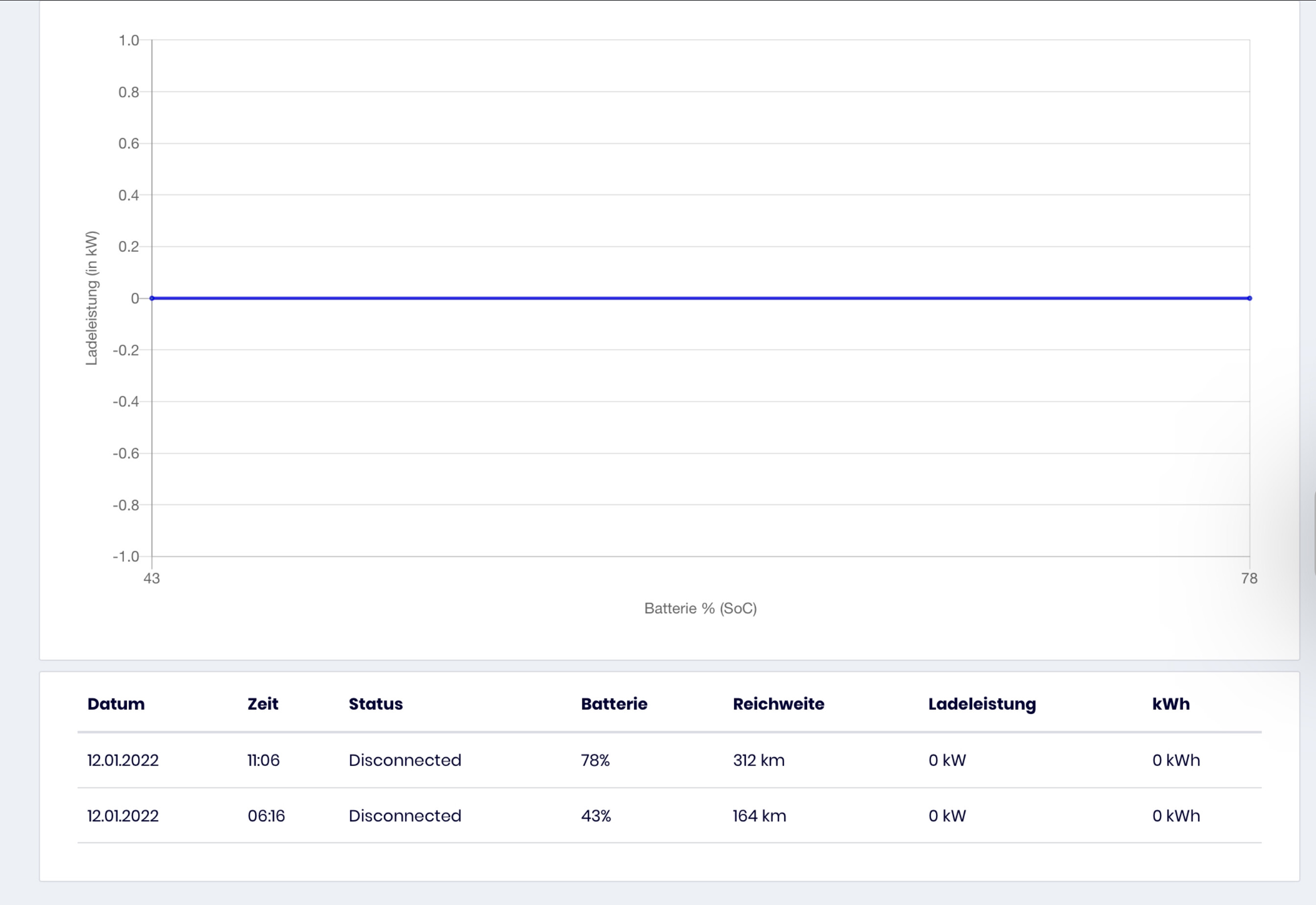

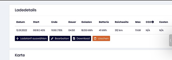

Ich habe auch was, wa ich mir nicht erklären kann …
„OTA Laden“ für dass M3 nenne ich das. Ganz ohne Ladestation also. Die Ladeleistung liegt bei NULL, dennoch ist die Batterie am Ende der Parkzeit voller als vorher. Nur bei Tronity natürlich. Denn es wurde ja gar nicht geladen.
Das beste ist, es gibt an dem Parkplatz gar keine Ladesation :slight_smile: Noch nicht mal eine Schuko-Steckdose. Tztztz
Kontaktiere mal den Service; bin gespannt was die Antwort darauf ist.
Die sind sehr nett, können/wollen jedoch in solchen Fällen einfach nicht helfen. Hab’s aufgegeben. Für ein steuerwirksames Tracking ist Tronity nutzlos.
