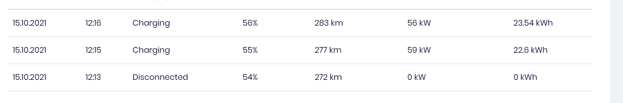

10min am SUC, 25,7kwh angeblich geladen, in echt nur 15kwh.
Tronity nervt. Schade um die 33.-…
Hatte ich heute auch bei den Öffentlichen Säulen. Aber ist der erste Fehler der mit Heute Aufgefallen ist . Habe einfach dies Einfach gegengerechnet was dort Zuviel war.

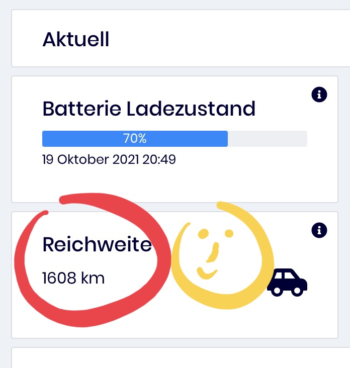

Ich bin mir nicht ganz sicher, ob die bei Tronity angezeigte Reichweite von 1608 km sein kann. Bei 70%.
Grundsätzlich freue ich mich, wenn sich Reichweiten nach Updates (jetzt 2021.36.5) erhöhen.

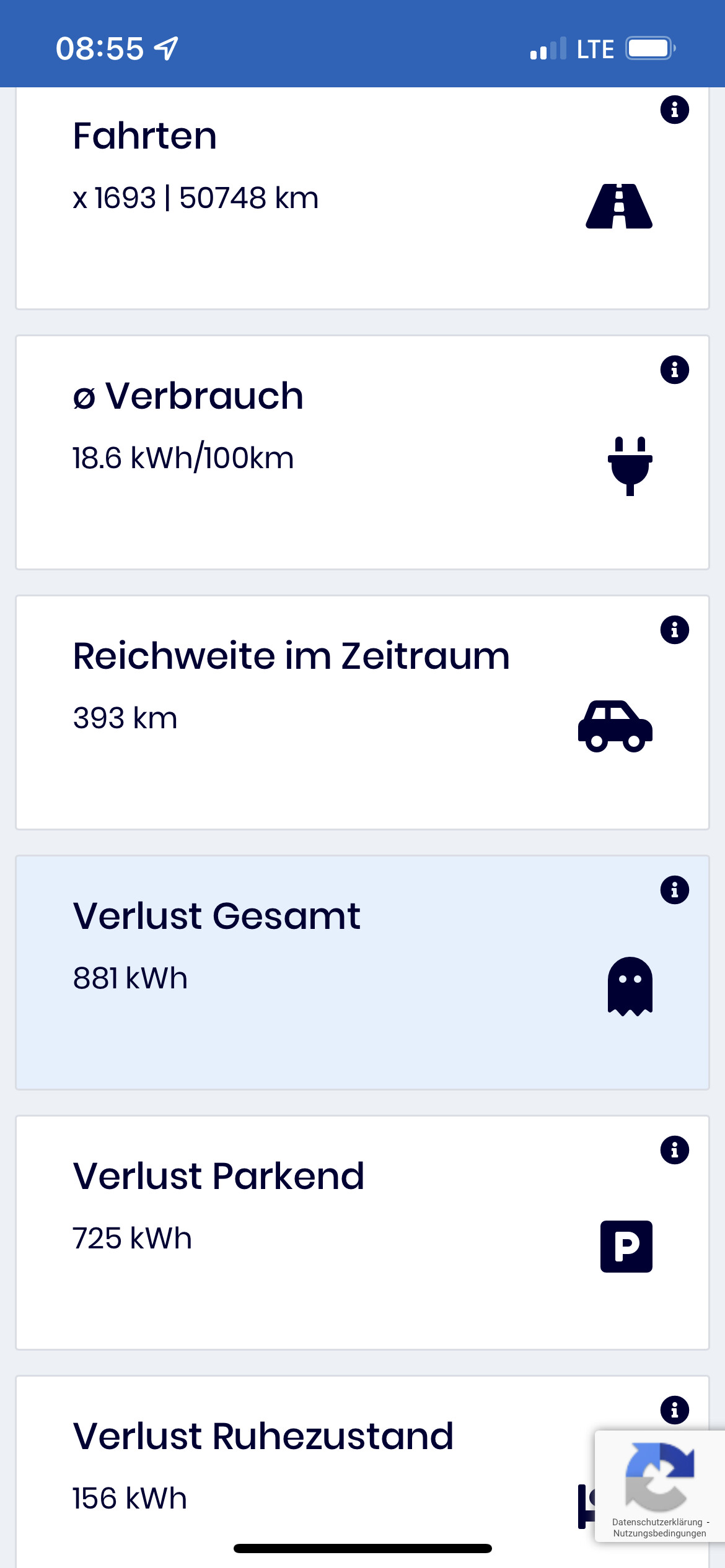

Wie hoch sind bei euren M3 die Verluste „parkend“ und „schlafend“? Ich habe das Gefühl, dass meiner da zu viel verbraucht.
Und der von Tronity errechnete Verbrauch des Fahrzeugs: Sind da die Nebenverbräuche inkludiert?
Was den Verbrauch betrifft. Bin nicht ganz sicher. Wenn ich allerdings den Gesamtverbrauch, den ich nach 50.000 km im Auto ablesen kann, nehme und den Gesamtverbrauch hier in Tronity, ist der im Auto 1,0 kWh/100 km geringer. Ich gehe davon aus, dass die Verluste „Parkend“ und „Ruhemodus“ bei Tronity in den Gesamtverbrauch eingehen, der Tesla selbst nur die reinen Fahrten zeigt. Wenn ich zum Beispiel in der kalten Jahreszeit vorheize, ist der Verlust „Parkend“ größer, wird also mit eingerechnet. Wenn du es genau wissen willst, schreib [email protected] Sie antworten i.d.R. sehr schnell.
Die Verluste sind sicher sehr individuell und abhängig davon, wie ich Sentry nutze und wo. In der Regel steht mein Auto in der Garage, da ist Sentry aus. Über Nacht parke ich nur im Urlaub und einzelnen Geschäftsterminen außerhalb meiner Garage. Ansonsten ist Sentry an, sobald mein Auto irgendwo steht.

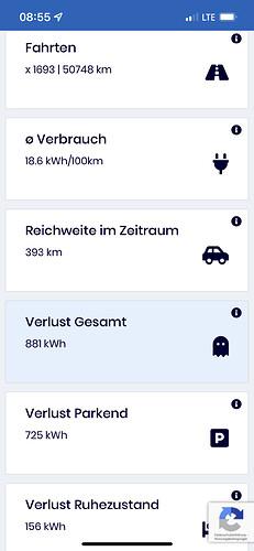

edit: Differenz zwischen Tronity und meinem Auto korrigiert. Im Auto selbst werden 8.890 kWh als Gesamt-Verbrauch angezeigt. Das sind 2.300 kWh weniger als die Summe der Ladungen lt. Tronity. 20 % Ladeverluste + Parken/Ruhezustand/Camp Mode) erscheint mir doch recht viel. 881 kWh Verluste weist Tronity aus, bleiben immer noch 1.420 kWh übrig (13 %). Die Lade-Verluste meiner Wallbox (ca. 70 % aller Ladungen) sind dort schon dabei, alle anderen nicht.
Tronity kann auch nur in vollen Prozent rechnen. Das sollte man insbesondere bei kurzen Strecken bedenken. Wenn ich hier 7km zum Bäcker fahre, und 1% verbrauche, dann kommt ein wenig guter Durchschnitt raus :slight_smile:
Verbrauch ist aber def. Gesamtverbrauch - technisch geht das mEn auch gar nicht anders.
Ich habe je Monat einen dokumentierten Gesamtverlust von 5-10 kWh. (kein Sentry, kein Vorheizen, konst. Parktemperatur Tiefgarage)
Das ist interessant. Ich habe bereits jetzt im laufenden Monat Verluste in Höhe von 27 kWh parkend und 4 kWh im Ruhezustand. Und das obwohl mein Auto fast nie länger mit eingeschaltetem Wächtermodus rumsteht.
