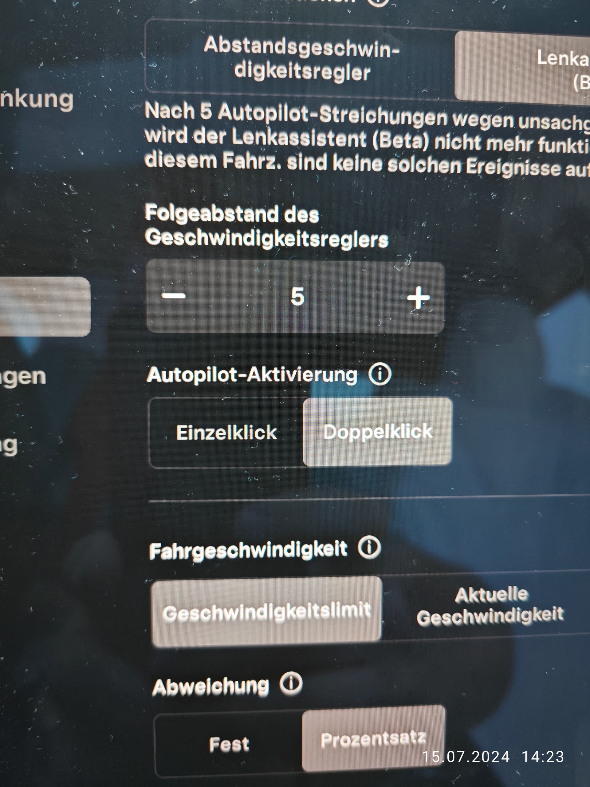

Du hast die Einstellung nicht gefunden!
Welche wäre das dann beim S Plaid? Finde keine Option die mir es ermöglicht ohne Autopilot (nur TACC) in der Stadt zu fahren.
wie hat sich das denn bemerkbar gemacht ?
Wie wäre es mit rechtem Scrollrad 1x drücken?
Dann geht der Autopilot an. Genau das wollte ich ja nicht

Ah ok wenn ich das auf Doppelklick stelle dann kann ich mit einmal Click nur den TACC aktivieren ? War mir auf den ersten Blick der Funktion und des Namens nicht ersichtlich. Ich werde es probieren sobald ich den Wagen wieder habe. Danke auf jeden Fall für die info
So unterschiedlich sind die Bedürfnisse. Ich würde mir mit einem Klick einen „dummen“ Tempomaten wünschen, wie ihn jeder 20 Jahre alte Passat hat, so einen, der ohne Rücksicht auf Phantomgeschwindigkeitsschilder und Phantomgefahrensituationen einfach entspannt immer die gleiche Geschwindigkeit hält. Einen, der nicht den Fahrer nervt und blamiert, sobald andere Menschen mit im Auto sitzen. Und beim Doppelklick könnte dann das Auto so autonom wie möglich fahren. Das wär toll :upside_down_face:
