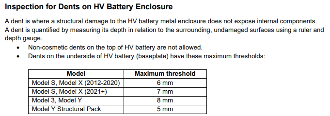

Tesla gibt exakte Maße vor wie tief Dellen im Akku sein dürfen.
Mit Kratzern im Akku darf das Auto bei der Prüfung nicht durchfallen und ein kurzer Widerspruch beim Geschäftsstellenleiter oder der Zentrale der Prüforganisation, zusammen mit dem Text von Tesla, klärt das wieder.
