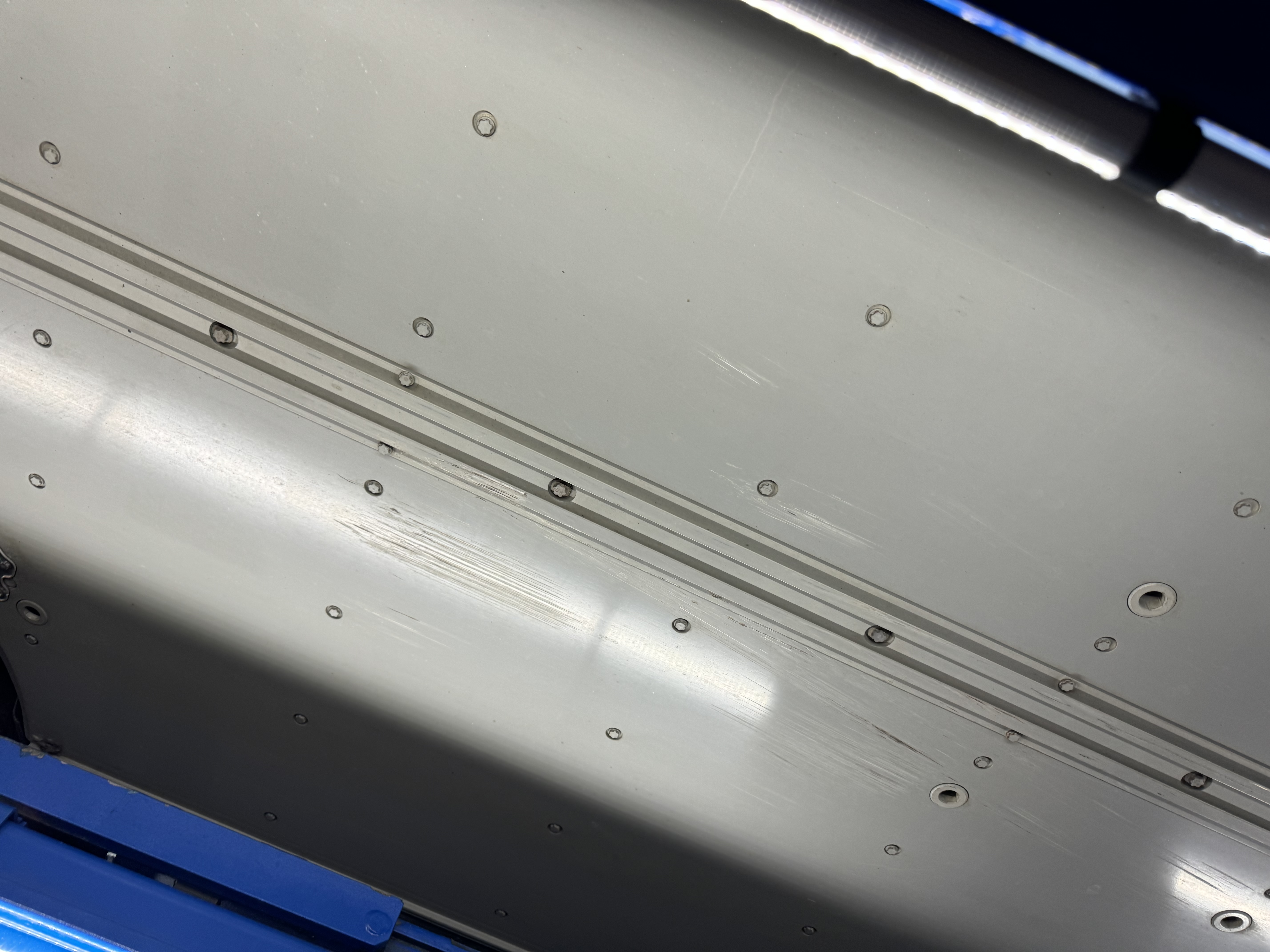

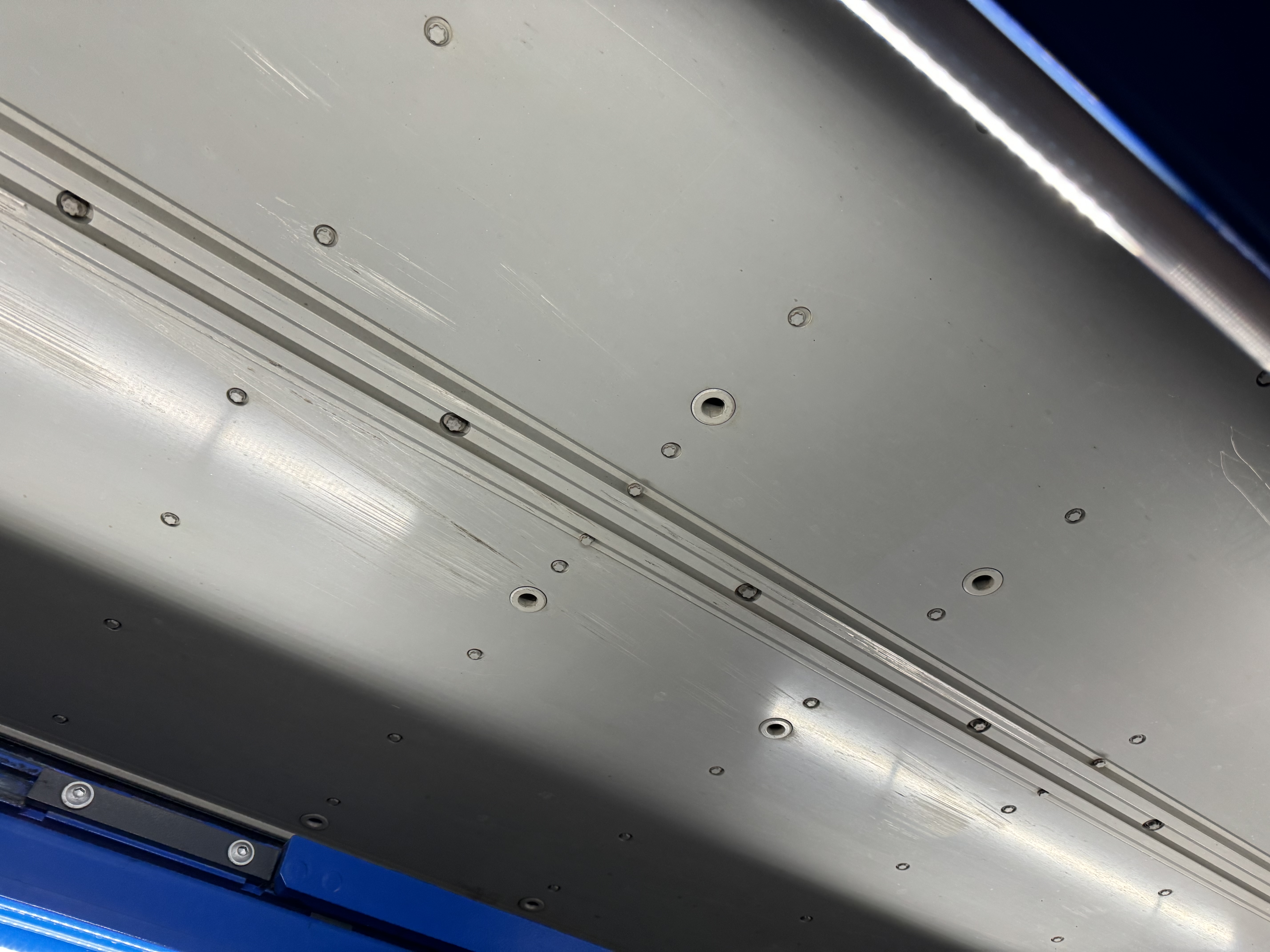

Das Tesla Model X ist der TÜV auf Grund von überflächlich Krätzer auf der untere Seite des Gehäuses durchgefallen…
Laut TÜV sollte das geprüft und bei Tesla sollte das Gehäuse gewechselt sein (!!!)….

Das sind doch normale Nutzungsspuren. Sollte ein Isolationsfehler vorliegen sagt dir das Auto, lange bevor der Prüfer am Stromschlag stirbt, bescheid.
Ich fahre wegen solcher Sachen nur noch zur lokalen GTÜ… Da sind scheinbar noch normale Leute am werkeln…
Das Gehäuse ist ja die Panzerung die für exakt solche Beschädigungen da ist damit nichts anderes passiert.
Die muss so aussehen wenn man halt mal aufsetzt. Ist doch gut wenn die so aussieht, da merkt man direkt das nichts beschädigt wurde weil es nur oberflächlich ist.

Ich habe argumentiert dass alle Autos haben bestimmt irgendwann Krätzer unter, aber er meinte dass das Kontakt mit der Gehäuse das die Krätzer verurteilt hat, hat die „Batterie hoch gedrückt und dabei die Batterie möglicherweise geschädigt“…
Und dass bei „alle E-Autos das Krätzer unter haben, werden als erheblich bemängelt beurteilt“
