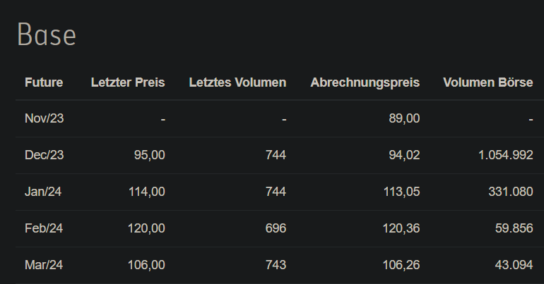

Die Preise im Februar, was auch der teuerste Monat wird, werden durchschnittlich 3ct/kWh teurer sein als aktuell:
Quelle sind die verhandelten Futures von Gestern (ausgenommen Monate mit kleinem Volumen): Futures
Das berücksichtigt allerdings nur das SLP Profil bei aktuellen Einkaufspreisen für den Monat.
Bei mir wären das also ohne Pulse und nur mit SLP ca. (12ct/kWh + 12ct/kWh Netzgebühr) * 1,19 = 28,5ct/kWh.
