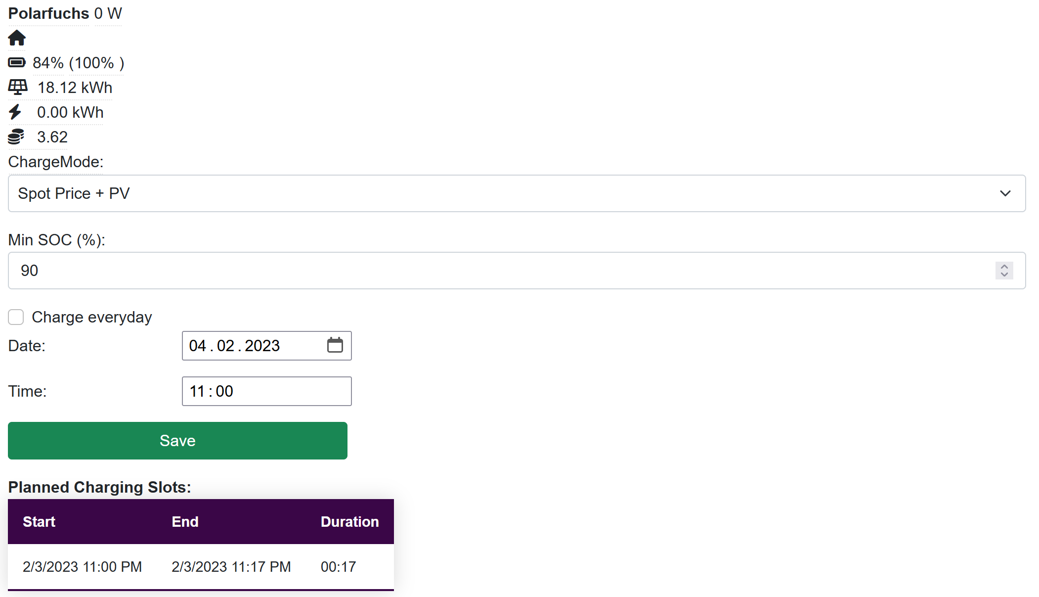

Da ich denke, dass du dann auch Teslamate nutzen wirst, hier ganz easy:
Stellst Zielladestand am Datum X und Uhrzeit X ein und die Software sucht dann automatisch die günstigste Spot-Preis-Zeit raus (fragt die per API ab) und plant den Zeitslot fürs Laden. Kannst du auch auf täglich stellen, dann macht der das immer wenn das Auto angesteckt ist. Ist btw. noch nicht komplett fertig, daher auch nicht die hübscheste Ansicht. Aber funktional ist es allemal.
Das Tibber das nicht hinbekommt ohne das Auto ständig aufzuwecken ist mir auch ein Rätsel, aber naja, kann man nicht ändern. Für ein reines Laden nach Spotpreis bestehen sonst keine Vorraussetzungen, beliebige Wallbox (theoretisch reicht auch ein mobiles Ladegerät).
