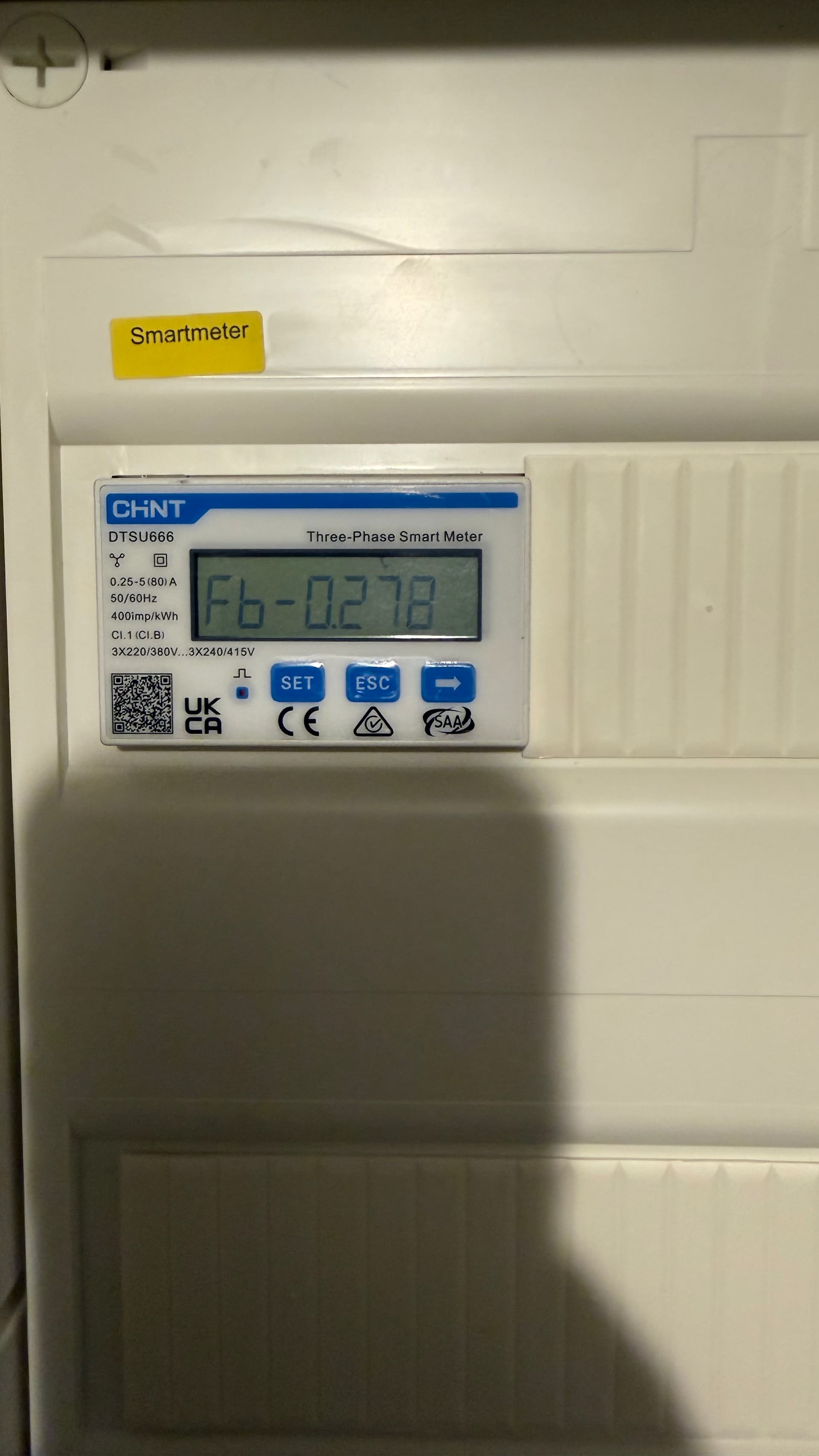

Das ist derzeit verbaut. Netzbetreiber meinte aber das noch dieses Jahr (bevorzugt sind PV-Anlagen Betreiber) irgendwas eingebaut werden wird. Den Tesla, Waschmaschine und Geschirrspüler kann ich zeitgesteuert verlegen. Denke das man auch den Batteriespeicher auf die Nachtzeit verlegen kann.
Das ist kein SmartMeter i.S. eines iMSys.
Habe ich mir auch schon gedacht. Ich denke das was der Netzbetreiber noch einbauen will, ist ein smartmeter. Wie gesagt, habe ich bis Ende Juli Zeit. Wollte mich aber schon mal informieren, welche Tarif-Struktur bei mir mehr Sinn macht.

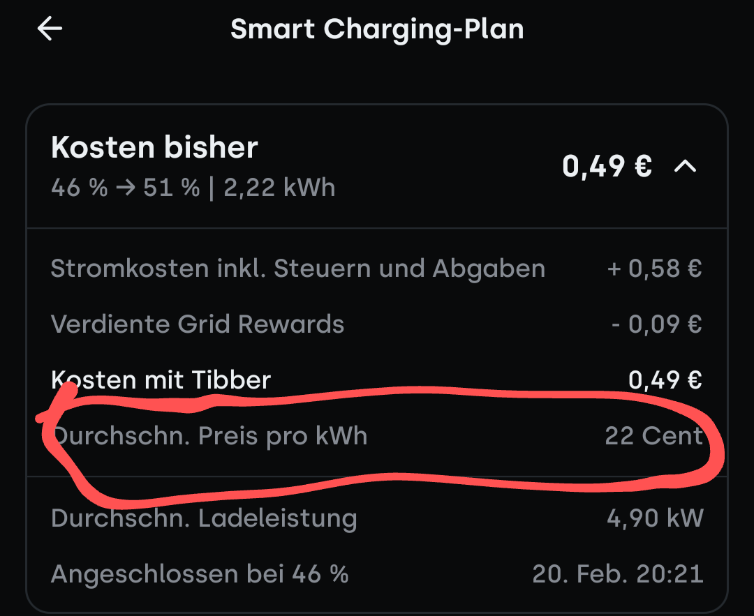

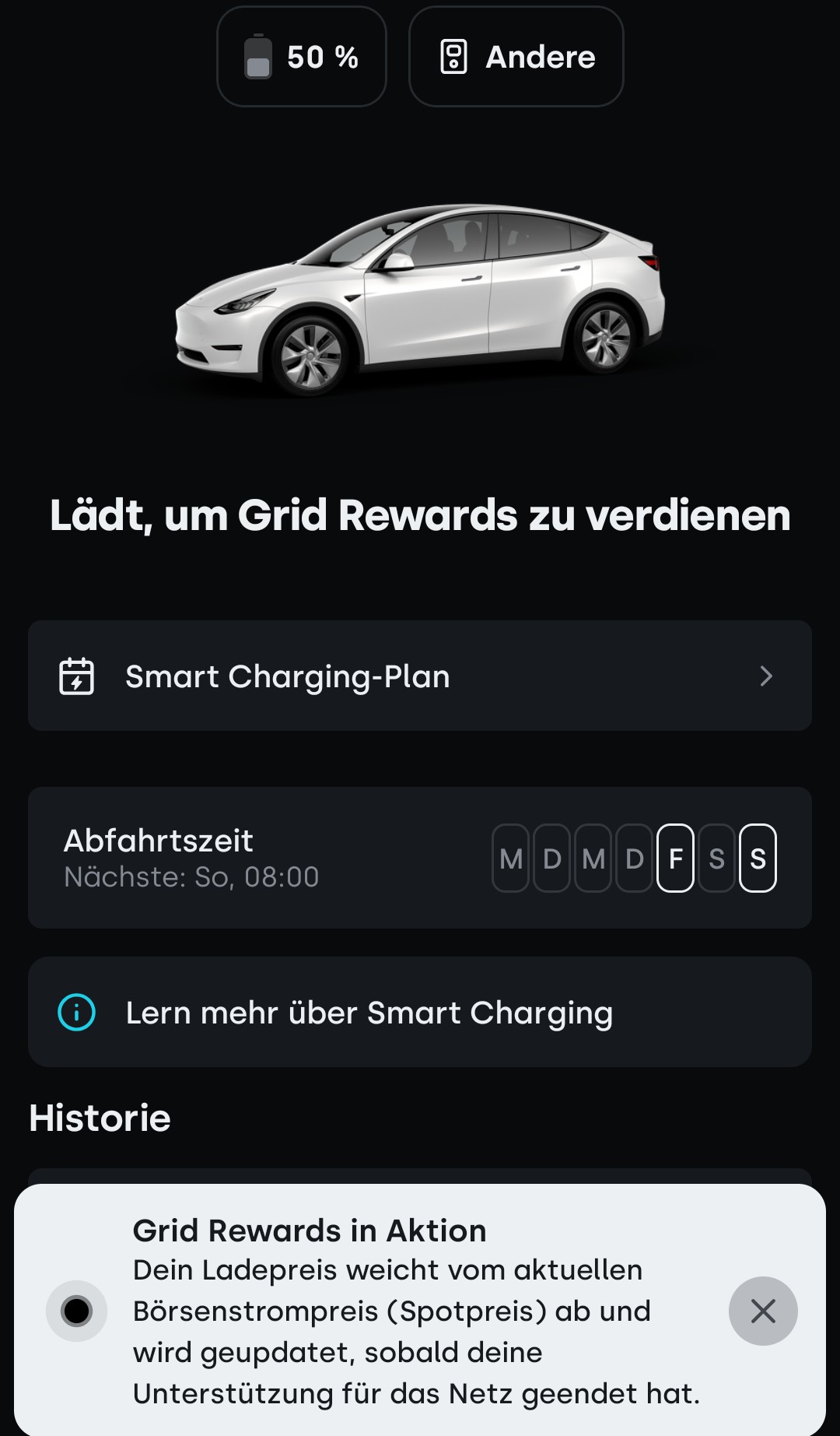

Bei mir ist es auch seit heute da und ich habe jetzt Mal angeschlossen. Es ist doch relativ transparent muss ich sagen.
Er wollte heute heute Nacht laden so 2:25 Uhr, am dem der Preis so 26 Cent wäre, aber hat jetzt gerade die Ladung gestartet bei 32 Cent mit der Info, dass gerade Grid Rewards verdient werden. :+1:t3:
Transparenter geht es nicht:
