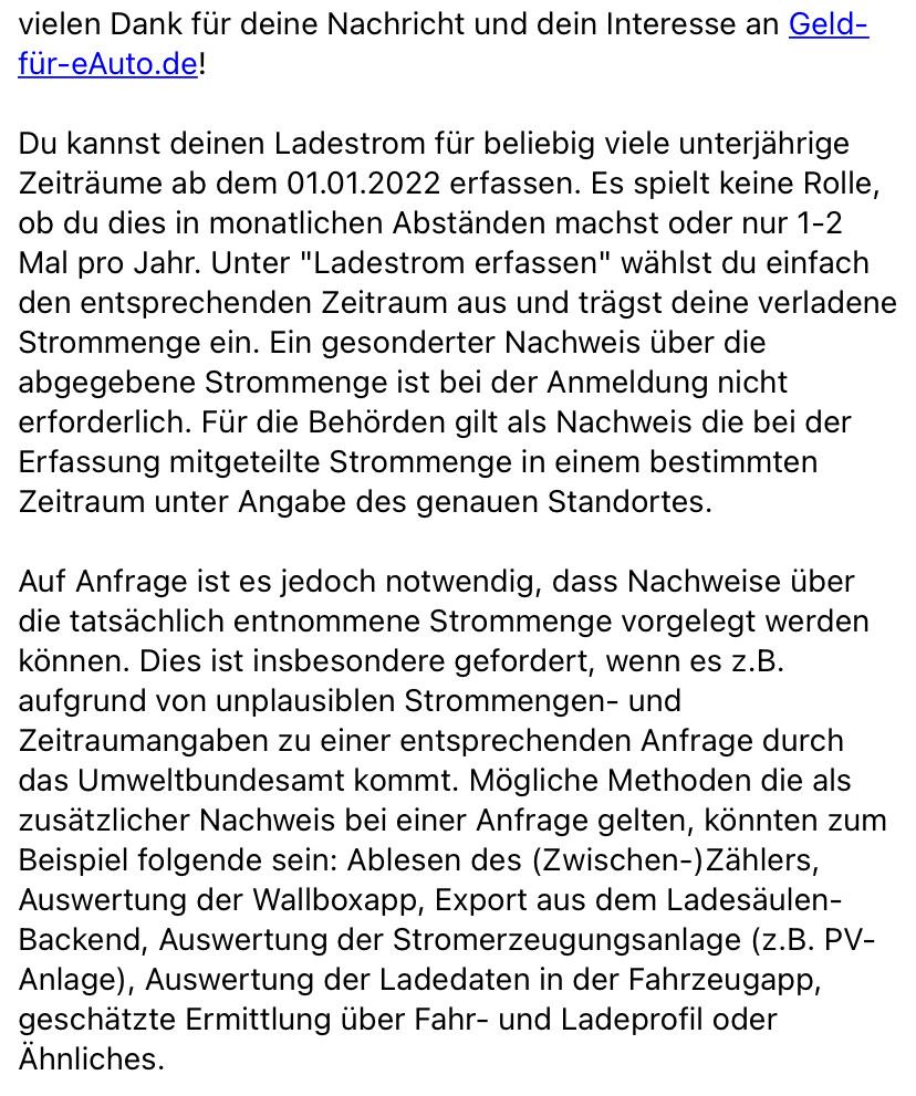

Lt. Geldfüreauto braucht man nicht zwingend einen Zähler:
