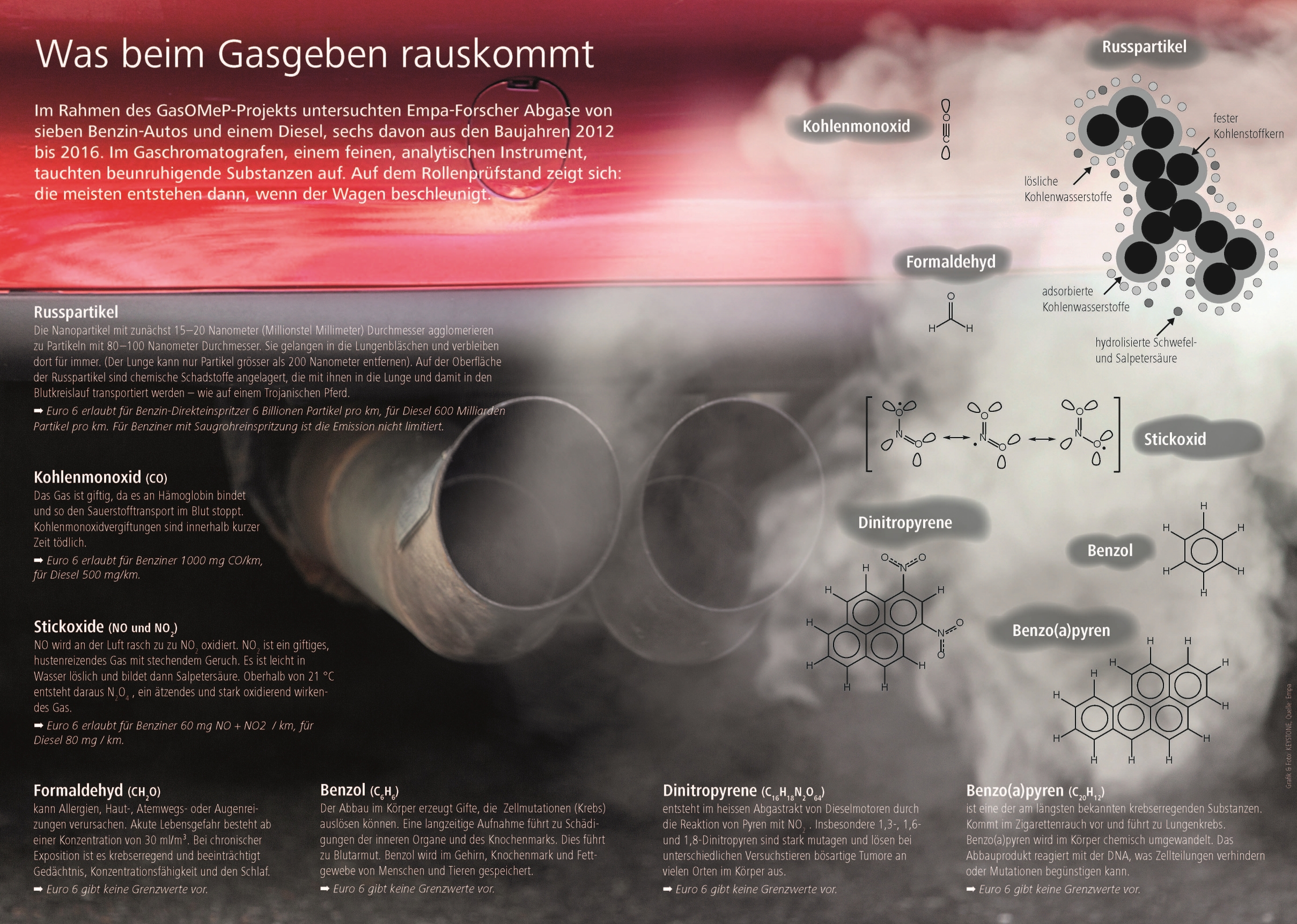

Die EMPA sagt „Die ersten 500 Meter Fahrt belasten die Luft genauso stark wie die nächsten 5‘000 Kilometer, falls man nonstop so weit fahren würde.“
Hier die zugehörige Infografik:
Sehr spannend, Danke.
Hier der Link wo ich dafür gefunden habe:
EMPA - Was beim Gas geben…
Genau von da hab ich’s. Hab’s aber nicht mehr gefunden. Danke!
Ergänzung: Schade, dass sie auf Seite 18 wieder nur über CO2 reden beim Elektroauto. Die 2-3 Kaltstarts die jeder Verbrenner jeden Tag macht, entsprechen nach Aussage der Infografik bei gleicher Luftverschmutzung ja mindestens (!) 10-15’000 km Fahrstrecke beim Elektroauto, selbst bei fossiler Stromerzeugung, aus Effizienzgründen eher noch deutlich mehr.
