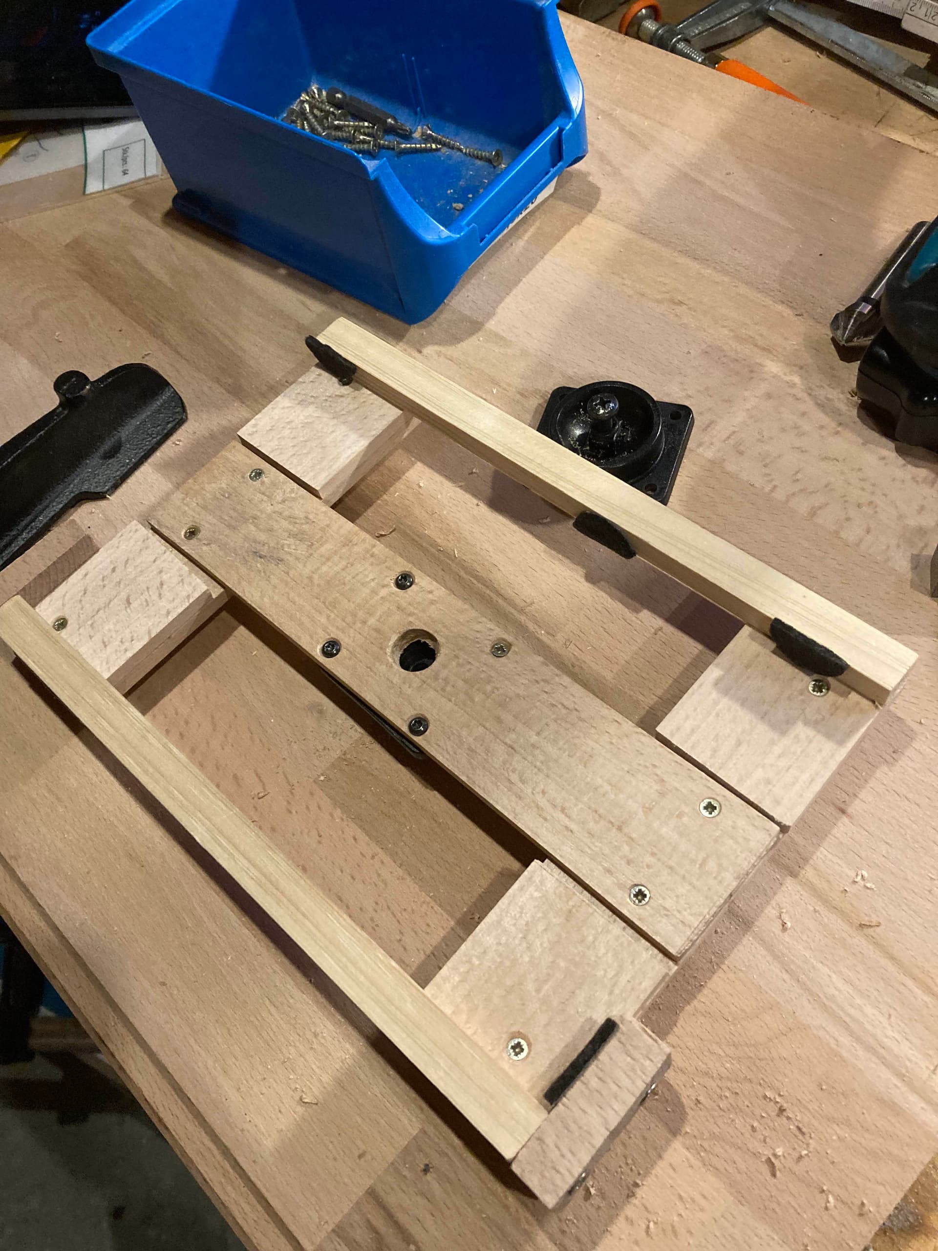

Ich hatte mir ein falsches Tabletmount von Brodis bestellt (Galaxy tab a7 anstatt A7 lite). der Umtausch dauert jetzt einige Tage - da ich zu ungeduldig bin, habe ich aus Buchenholz und Fichte selbst etwas gebaut :wink: Schön ist die Übergangslösung nicht, aber ich hatte Spaß dabei. Und irgendwie passt sie ein wenig zum Holzdashboard. Ansonsten habe ich ein ähnliches Setup wie @eivissa - mein Tablet hängt im Moment allerdings noch an einem hinteren USB-C Port, USBC-zu-12V Adapter kommt aber die Tage, das löst dann den Kabelsalat.
Im Tasker löse ich Aktionen über Strom AN / AUS aus, ich muss also nicht mehr manuell mit dem Tablet interagieren (ebenso wie @eivissa )

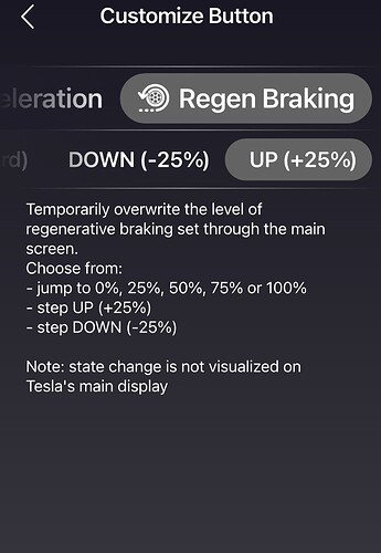

  1. Mache ich auf einen Button „Regeneration 25%“ und auf einen anderen „Regeneration 100%“ funktioniert letzter auch bei mehrmaligen Drücken nur zum Hochsetzen auf 100%. (So dachte ich eigentlich soll es sein.) „Regeneration 25%“ funktioniert allerdings als Schalter 25% ein/aus. Komisch. War meines Erachtens auch bei „Regeneration 0%“ so.

Zu Punkt 1
es gibt dich den Punkt + 25% -25% dann einfach durchswitchen

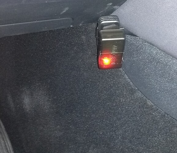

M.A. ein altbekanntes Problem zwischen OBD-Dongle und dem Smartphone, zumeist ausgelöst durch die Elektronik im Fahrersitz. Ich habe das damals, als ich noch SMT nutzte, mit einem Verlängerungskabel nach vorne in den Fußraum gelöst.
Bei mir kam das nur vor nachdem ich zwischendurch zu einer anderen App gewechselt habe. Angeblich vor allem ein iOS Problem. Da ich nicht vor habe, ein iOS Device für die Tacho Anzeige zu nutzen (für die Konfiguration der Buttons ist es nicht so dramatisch finde ich), kann ich damit bisher leben.
Danke für den Tipp, das mit dem Verlängerungskabel werde ich mal ausprobieren.
Schau Mal im Beitrag 1, da wird ein passendes Verlängerungskabel empfohlen und eine weitere Einbauvariante gezeigt.

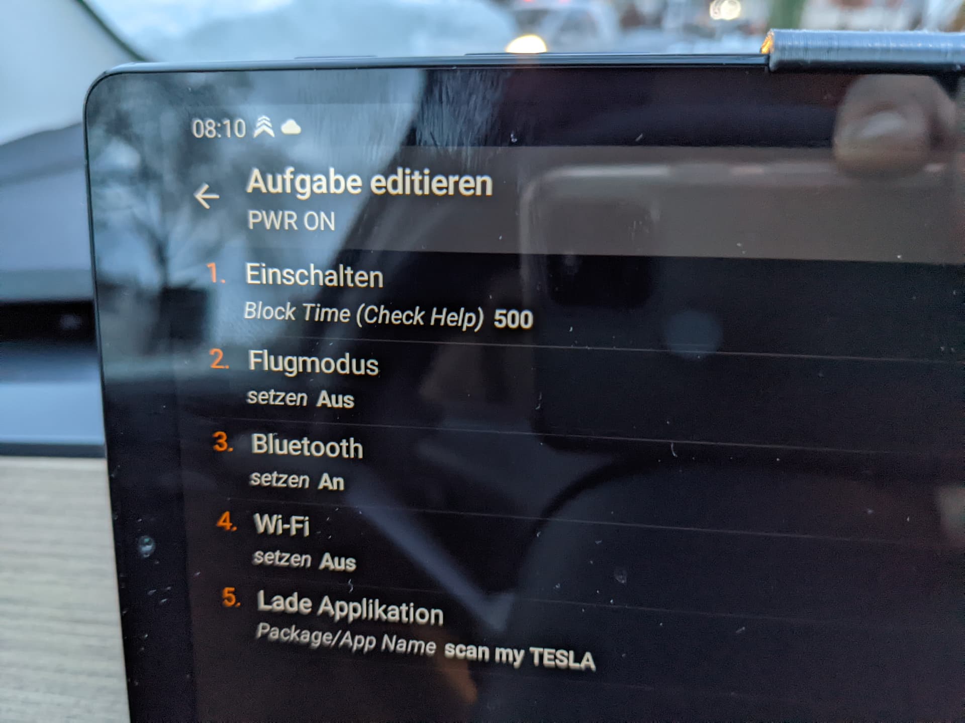

Die App ist richtig. Passende Anleitungen in Beitrag 1 fehlen noch. Kurz:
Unten rechts plus
Status
Laden
Power
Oben links zurück
Neuer Task benennen „PWR ON“
Unten rechts Plus
App
Lade Applikation
Scan My Tesla
Oben links zurück
Weitere Tasks hinzufügen…
Für Power off das gleiche, nur bei Power „umgekehrt“ anklicken und später beende Applikation auswählen.
Es macht Sinn den Flugmodus bei Power off zu aktivieren z.B.

Danke, aber irgendwie schnalle ich’s noch nicht.
Das Starten bei Power On habe ich wie geschildert eingerichtet.
Dann das gleiche nochmal gemacht, nur bei Power „umgekehrt“ gewählt und beende Applikation ScanMyTesla gewählt, und den Task „PWR OFF“ genannt.
=> Wenn ich jetzt das ausgeschaltete Talblet mit Strom versorge, fängt er an zu laden.
Ich muß es aber immer mit Tip auf den Power Button aktivoeren und entsperren.
Kann man das auch automatisien?
=> Nachdem das Tablet entsperrt ist, wird SmT wie vorgesehen automatisch gestartet - das funktioniert. Wenn ich dann aber den Strom trenne passiert nichts. SmT wird also nicht beendet.
Woran kann das liegen?

Ja, es gibt in Tasker auch Display Automation. Ich versuche immer alles mit den „nativsten“ Befehlen zu lösen. Du kannst im Tablet die Entwickleroptionen aktivieren und dort den Haken setzen bei „always keep screen alive with power connected“ (oder so ähnlich).
Fürs aussschalten ein Tasker command Power off → Screen Off.
Entsperren ist so ein Punkt, für den ich keine gute Lösung gefunden habe. Um den Komfort zu steigern, wird das Tablet nicht gesperrt. Der Power Button cycled nur Screen On/Off. Dafür habe ich auf dem Tablet nichts sensibles drauf und wo es wichtig wird, muss man eine PIN eingeben.
Vielleicht hat hier jemand eine gute Lösung wie, „Unlock Device when known Bluetooth device in the vincinity“ oder ähnlich. Noch smarter wäre eine Lösung über das Tasker Plugin „Bolt for Tesla“. So könnte man das entsperren des Fahrzeugs (car unlocked) mit dem entsperren des Tablets verbinden.
Hierfür benutze ich die Root Kill Methode in Tasker. Es kann aber nicht die Lösung sein, dass jeder sein Gerät rootet. Grundsätzlich muss sich SMT auch gar nicht schließen. Flugmodus und Screen off reichen eigentlich. Sobald Power kommt, schaltet sich Flugmodus auf. SMT wird mit dem Starte Anwendung Befehl in den Vordergrund geholt und verbindet sich…läuft.

Probier es Mal mit diesen Settings für Power On:
Danke Julien :+1:
Das funktioniert soweit - d.h. er startet beim Aufwachen das Tablet und schaltet es auch beium Einschlafen wieder ab. Der Wagen schläft auch ein - insofern alles schick.
Einen kleinen Schönheitsfehler gibt es aber noch:
Dadurch, dass SmT nicht beendet wird, wird die (noch geöffnete) App beim Aufwachen ja einfach wieder in den Vordergrund geholt. Die meldet dann erstmal einen Timeout Fehler weil ja die Verbindung zum Bluetooth Dongle unterbrochen war, und es kommen natürlich auch keine Daten.
Nach 30 Sekunden wird dann der Bluetooth Socket automatisch neu gestartet und dann funktionieren die Anzeigen auch.
Ist wie gesagt nicht dramatisch, aber etwas unelegant.
Gibt’s dazu noch eine Idee?
Das beenden der SmT App via Tasker funktioniert ja leider nicht.
