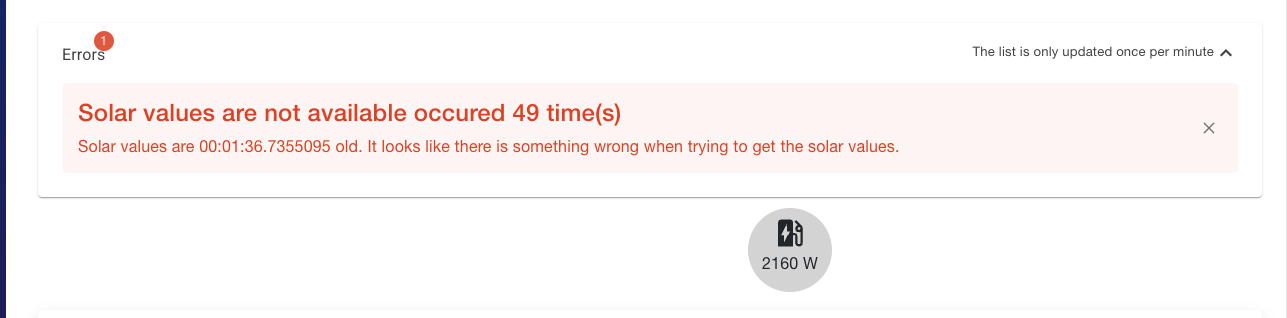

Ich habe auf solar4car lifetime upgedated. Es hat am Wochenende alles funktioniert. Jetzt sieht es so aus:
Solar values are not available occured 52 time(s)
Solar values are 00:01:36.7355095 old. It looks like there is something wrong when trying to get the solar values.
Er bekommt seit einer Minute, 36 Sekunden keine PV Daten mehr.
Wenn ich TSC auf ChargeMode „TSC Disabled“ stelle, ist die Anzeige wieder normal.
Sicher, dass das kein Zufall war? Hat eigentlich nichts miteinander zu tun.

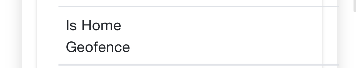

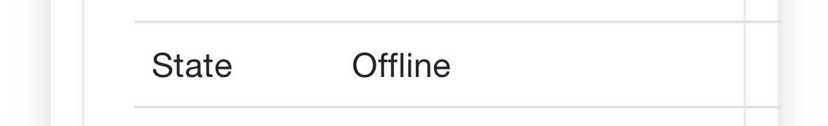

In den Car Details sehe ich folgende Felder:
In der Tesla App wird der Standort korrekt dargestellt.

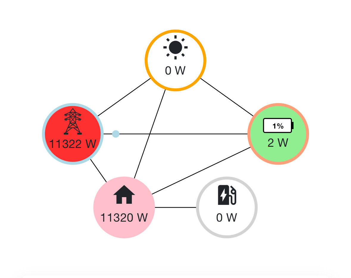

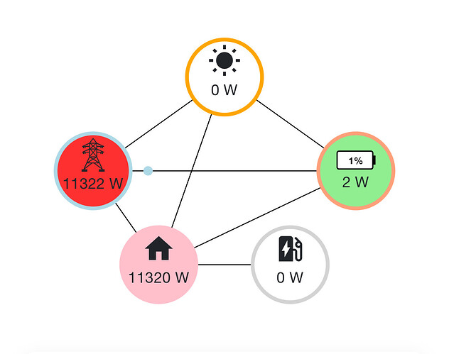

Ich habe den TSC mal disabled und manuell das Laden gestartet.
Interessanter Weise wird es als Hausverbrauch dargestellt, nicht als Laden des Autos:
Noch eine Idee, woran das liegen kann?

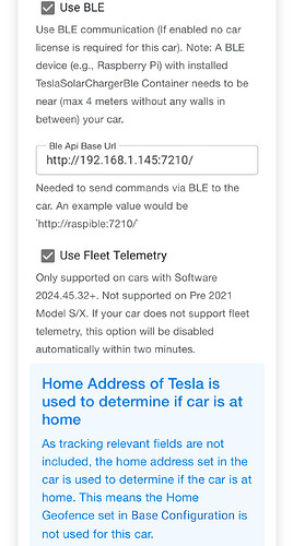

Weil er denkt das Auto ist nicht daheim. Was hast du beim Auto genau eingestellt? Schick mir mal deine VIN als PN, dann kann ich am Server schauen, ob es Fehlermeldungen gibt.
PN ist raus.

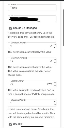

Anbei die Car Settings vom TSC
