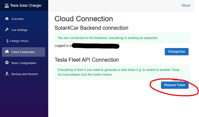

das verstehe ich nicht ganz. Wie melde ich mich denn in TSC an?
Wenn ich die TSC-Webseite im Handy von mir öffne, kann ich den Schlüssel hinzufügen und hab auch irgendwie die Berechtigung für Solar4Car in den Tesla-Account hinzugefügt.
Aber wenn ich mit dem Handy meiner Frau die Seite öffne, kann ich den Schlüssel nicht hinzufügen. Er switcht zur Tesla app, und dort erhalte ich die Meldung, dass solar4car keine Berechtigung im Tesla-Account hat.
Wie füge ich die Berechtigun denn in den Account meiner Frau hinzu? Wenn ich mich bei tesla einlogge, kann ich bei 3rd party apps keine Apps hinzufügen. Die Anfrage muss ja von der App kommen.
Du musst einmalig hier den Account deiner Frau angeben, dann kommt die Abfrage mit den Haken, welchen Zugriff du erlauben willst
Nach erfolgreicher Anmeldung kannst du dann wieder zurückwechseln und das Schlüssel hinzufügen sollte funktionieren.
also brauche ich eine Base-Subscription für beide Accounts?
Edit: achso, nun hab ichs verstanden. Ich klicke drauf, und komme dann zur Tesla-Seite und kann mich mit dem Tesla account meiner Frau anmelden :+1:
Nein, nur eine.
Der Account wird dann aber auch verwendet um festzustellen, ob zu Zugriff auf das Auto hast, sprich du musst anschließend dann wieder zurück auf einen Account in dem beide Teslas mindestens als Fahrer drin sind.

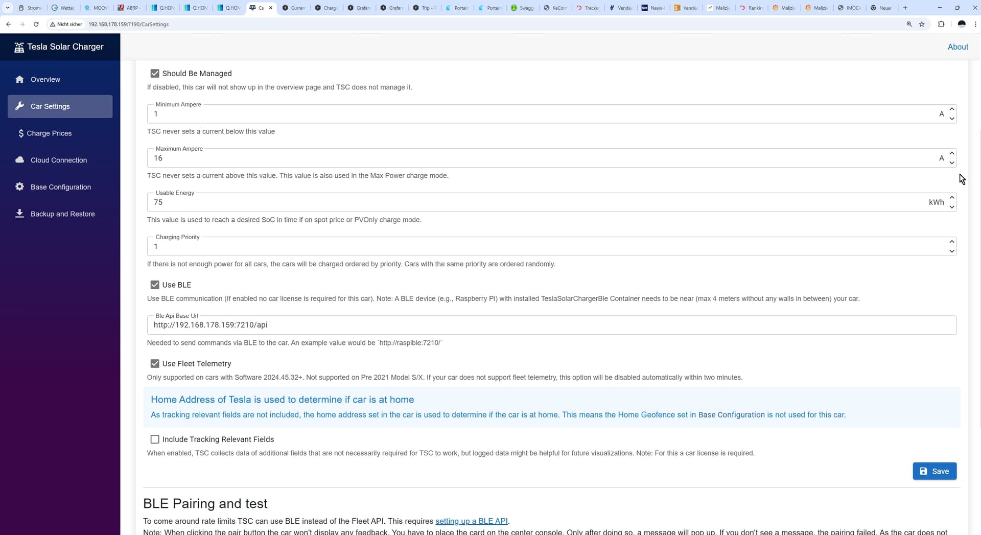

Hier die Car-Settings:

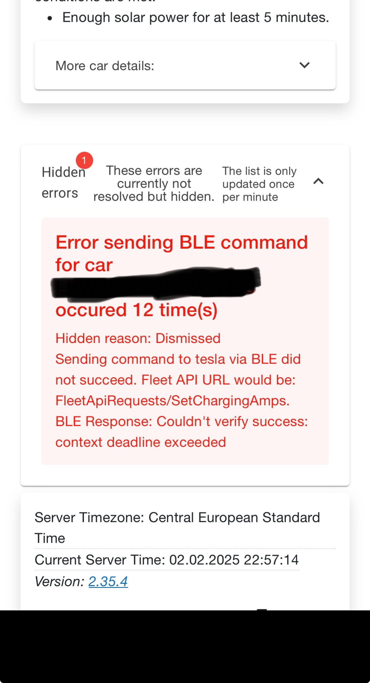

Aktuell habe ich immer wieder das Problem, dass die BLE Steuerung (siehe Screenshot) nicht zu funktionieren scheint. Das Auto wird dann die ganze Zeit geladen obwohl nicht geladen werden soll.
BLE funktioniert aber, denn sobald ich den Test 7A Button drücke, wird der Tesla sofort auf 7A gesetzt.
Car at Home und car plugged in wird wenn das obige auftritt die letzten Male auch nicht richtig erkannt.
Nach einer Nacht Nix tun passt dann aber wieder alles (aber dann wäre das Auto ohne mein manuelles stoppen unsmart voll gewesen :wink: )
Das ist der echt schlechte Go BLE Stack von Tesla.
Mane ist da schon dran, das Problem hast nicht nur du, bei mir bringt manchmal die Tesla Integration den ganzen BLE Driver im Linux Kernel zum Absturz.
Danke, würde es Sinn machen den Euro mehr für die Fleet API zu bezahlen oder ändert das in dem Sinne nix?
Die Fleet-API behebt das natürlich, das ist aber meines Erachtens keine zufriedenstellende Lösung.
Das wird Mane irgendwie noch fixen
