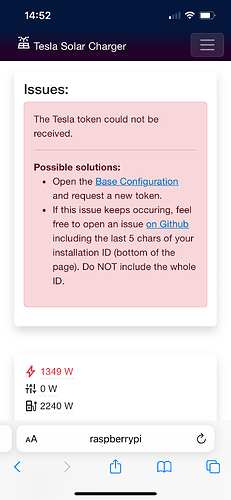

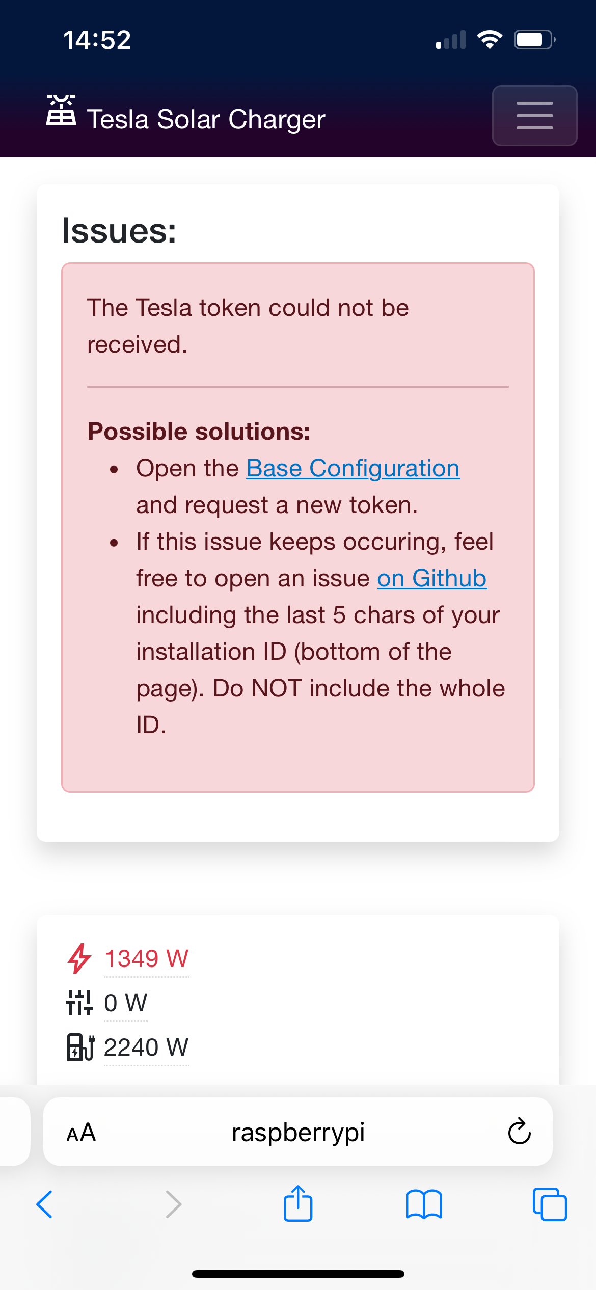

Was hat es mit der Token Fehlermeldung auf sich ? Braucht man das?
Hast du schon einen Token erstellt, wie es in der Meldung steht?
Ja, kam aber ne Fehlermeldung von TSC und da ja der SoC korrekt angezeigt wird dachte ich, okey, dann läuft das halt über Teslamate wie bisher auch…ich kann ja noch mal versuchen das Token zu erzeugen
Welche Fehlermeldung kam?
Das lesen läuft noch über TeslaMate, aber Tesla schaltet die aktuelle API sukzessive ab, schreibend greift der TSC auf die neue API zu.
Hab mir leider keinen Screenshot gemacht aber gut zu wissen, dass ich das Token brauche. Ich versuche es gleich nochmal

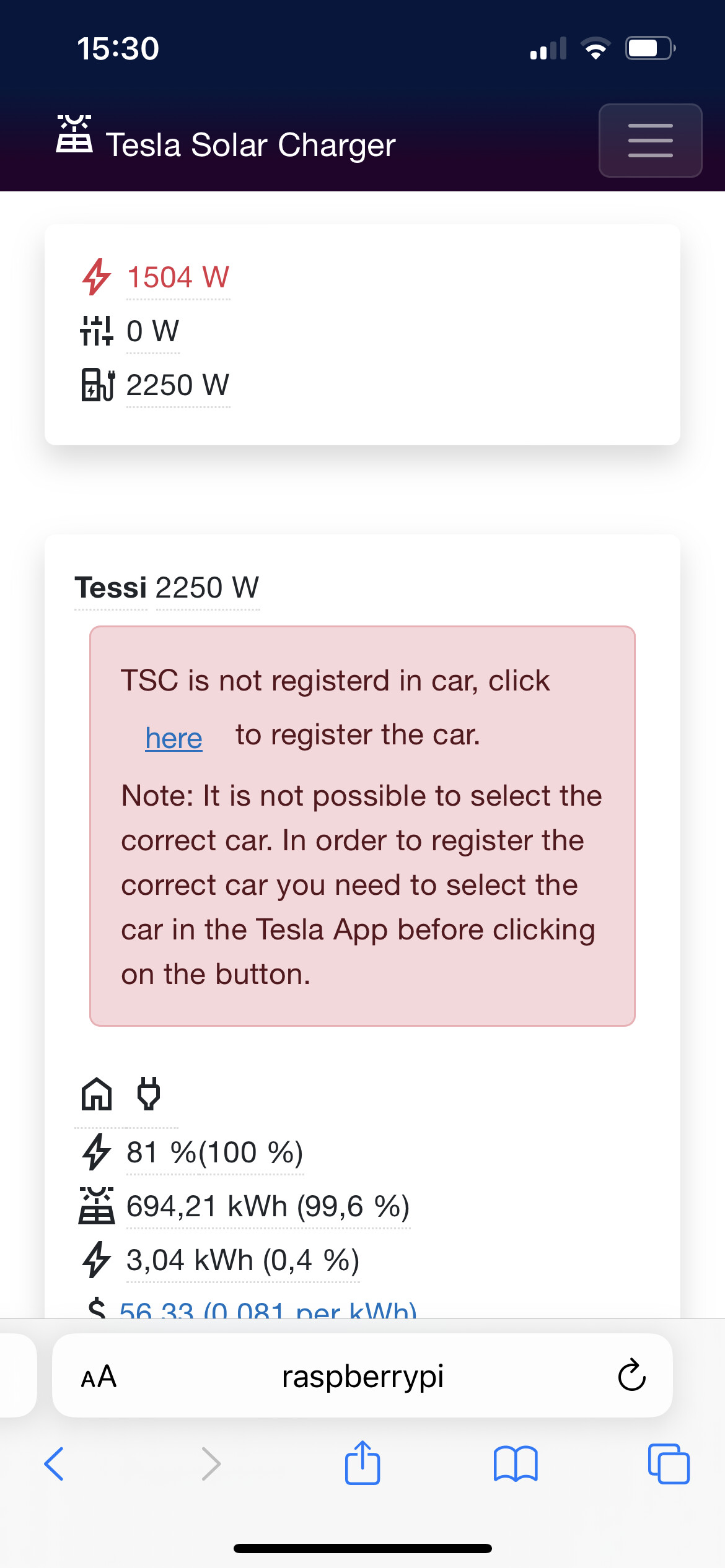

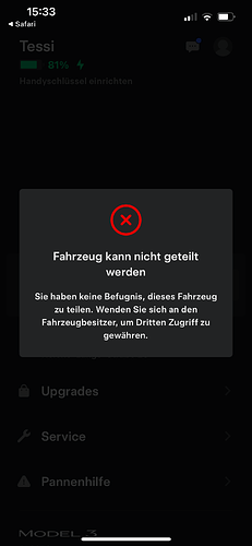

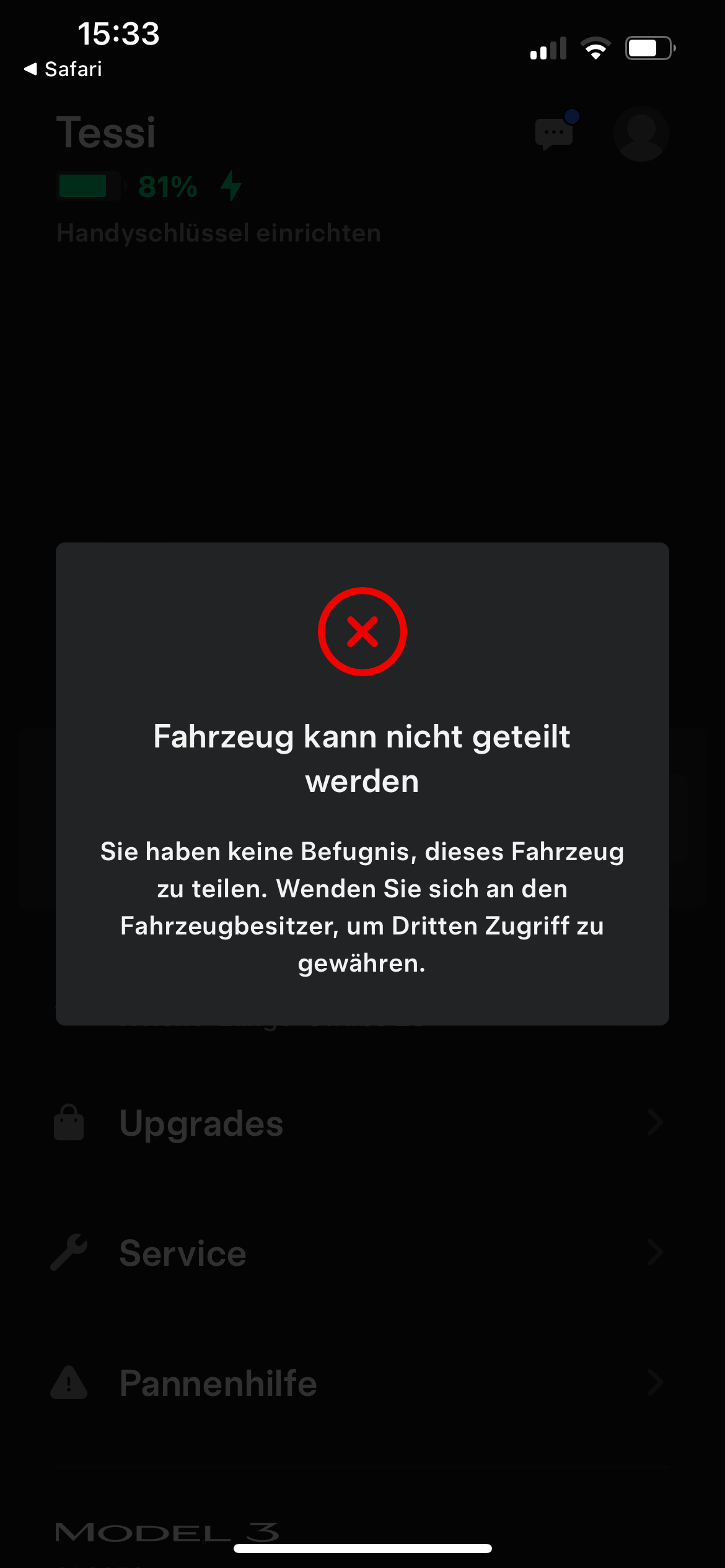

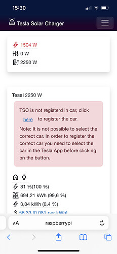

Jetzt kam diese Meldung mit der ich nicht so viel anfangen kann, möglicherweise liegt es daran, dass ich nicht mit dem hauptkonto (2 Fahrzeuge hinterlegt ) ein Token generiert habe sondern nur mit einem Subaccount, wo nur das betreffende Fahrzeug hinterlegt ist ?:thinking:
Scheint in der Tat das Problem zu sein, dass das nur ein Fahrer Account ist
War das Problem…
Token hat jetzt geklappt und läuft…
:slightly_smiling_face::+1: danke!!!
